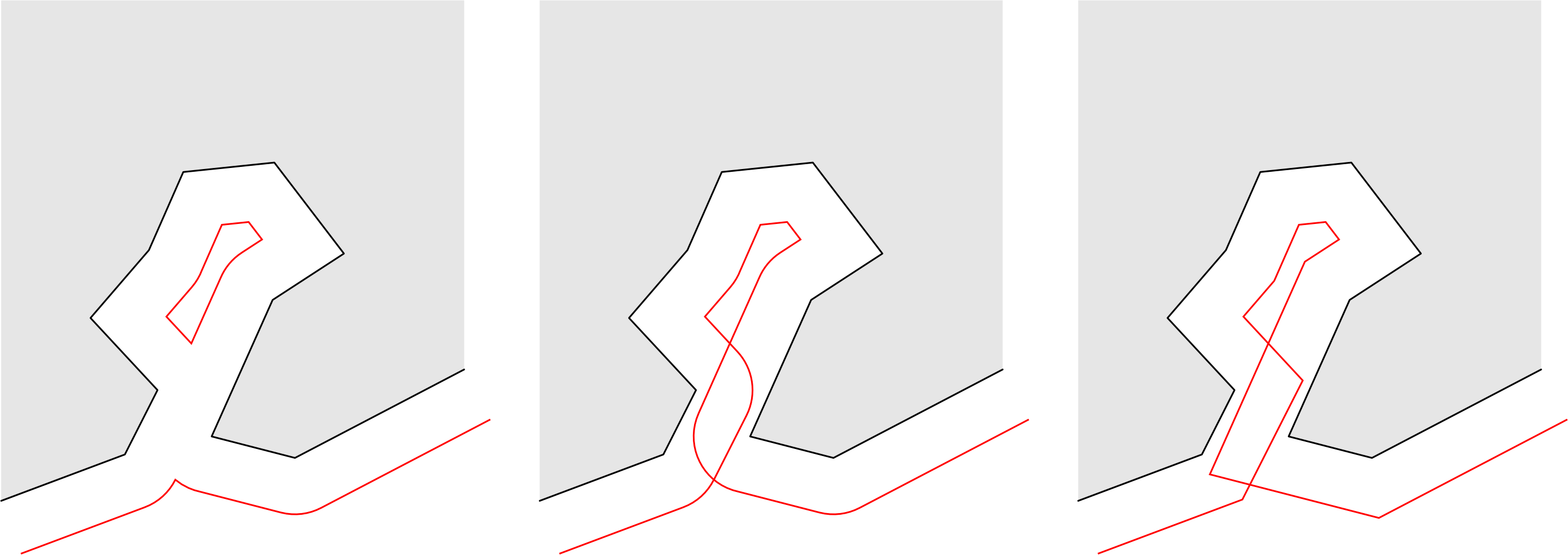

Вот именно, что для G-кода нужен интерпретатор. Это именно последовательность команд, а не описание траектории, или обрабатываемой детали.
Допускает только последовательное выполнение с начала файла. Нельзя поделить, нельзя изменить какую-то часть, нельзя даже посмотреть визуально. Для этого придется создать эмулятор станка на котором нужно будет последовательно выполнить все команды от начала до конца. Конца, кстати, может и не быть. Изменение одного символа как в эффекте бабочки может повлиять на все, или вовсе разрушить программу.
По сути это программный код, который подразумевает лишь один способ использования - запуск на исполнение вслепую, начиная с первой строки. И повезет, если все пройдет гладко.
Одна только компенсация диаметра инструмента заставляет меня плакать! Не... идея то была хорошая,.. только не надо было делать стандартным средством то, что на разных ЧПУ работает по разному. И, это еще ладно, если обработка в горизонтальной плоскости на фрезере...

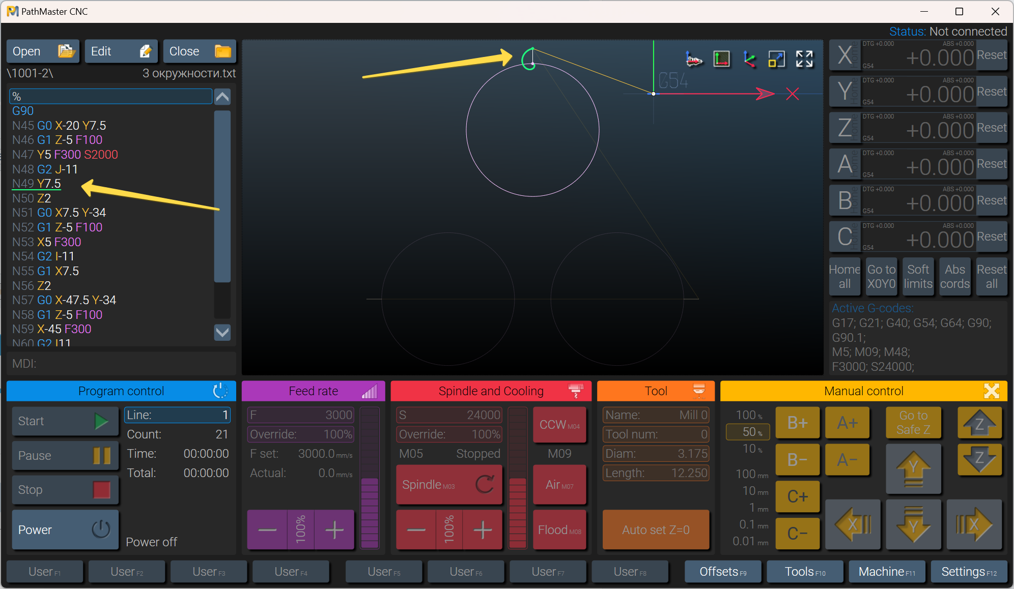

Или вот, например. УП откуда-то из интернета.
Полагаете в N49 строке линейное перемещение в координату Y = 7,5?
Ага, щаз! G2, G3 - такие же модальные команды, как G0 или G1. Так что в N49 строке движение по дуге по часовой стрелке! А загогулина такая получилась потому что R не задан, значит берем значения центра из I, J, K. А они не прописаны. Значит принимаем для всех трех нолевые значения, и центр получается в начальной точке сегмента. А раз нам нужно прийти в другую точку, приходится строить дугу (спираль), которая начинается и заканчивается с нужным радиусом. И, раз начальный и конечный угол совпадают (это, кстати, непонятно, как выяснить в данном случае), то строится дуга на 360° (так принято во многих ЧПУ).

michael-yurov писал(а): ↑ А загогулина такая получилась потому что R не задан,
ну а ошибка эта почему. мы же не рассматриваем случай когда ктото взял и подтер УП?

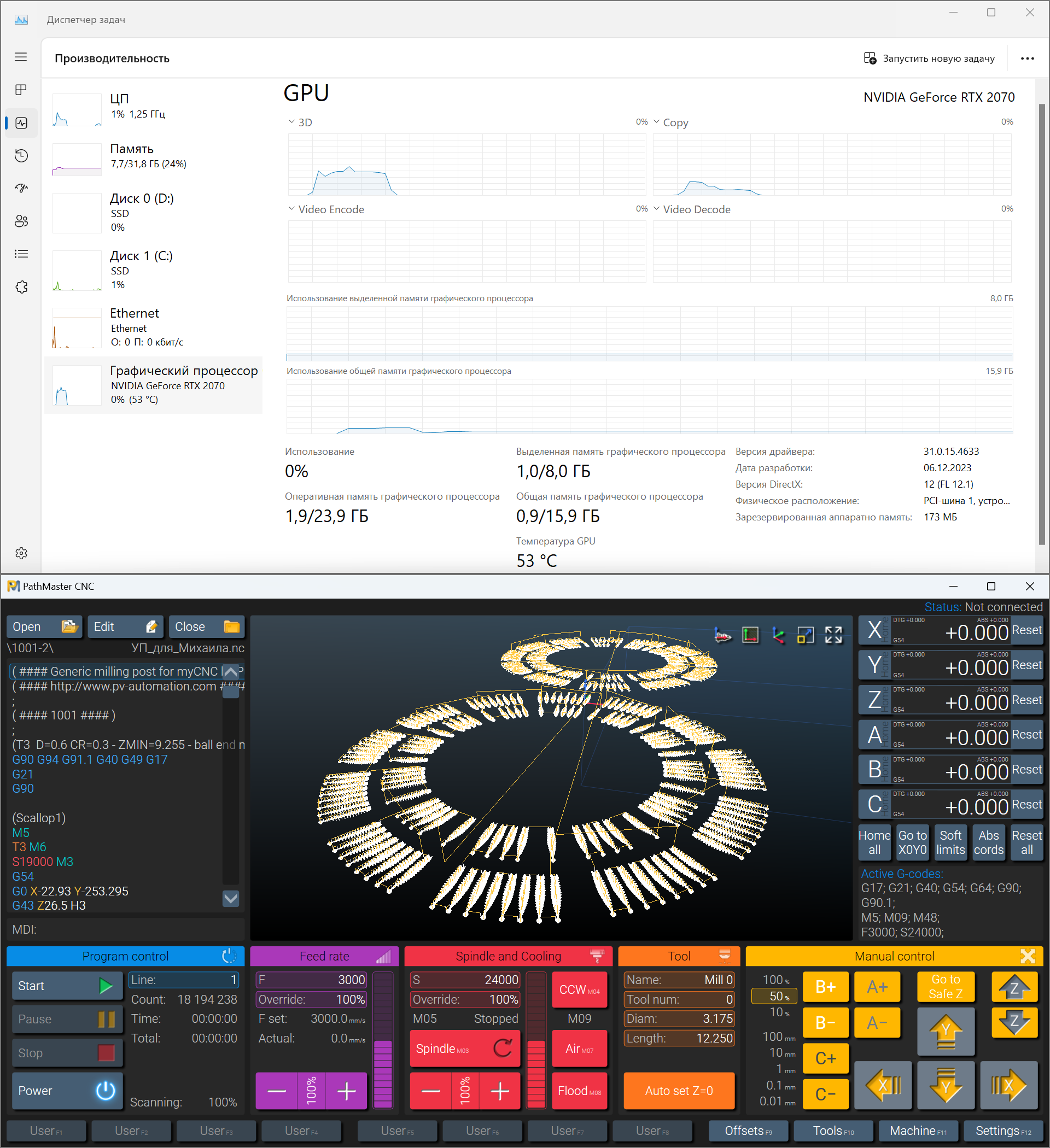

Ради интереса попробовал открыть файл на 436 МБ в Инектре, и в своей проге.
Как и ожидалось, Инектра просто весь файл грузит в оперативку в виде массива строк, и, начинает дико тормозить. Так, что даже мышкой пользоваться нельзя. К тому же, загружает файл в разы дольше.
Но, у них, хоть и стырено, но есть и работает, и стоит не дорого. А я 6 лет только собираюсь...
Загрузка оперативки: 17 ГБ у Инектры, и 1 GB у моей проги.

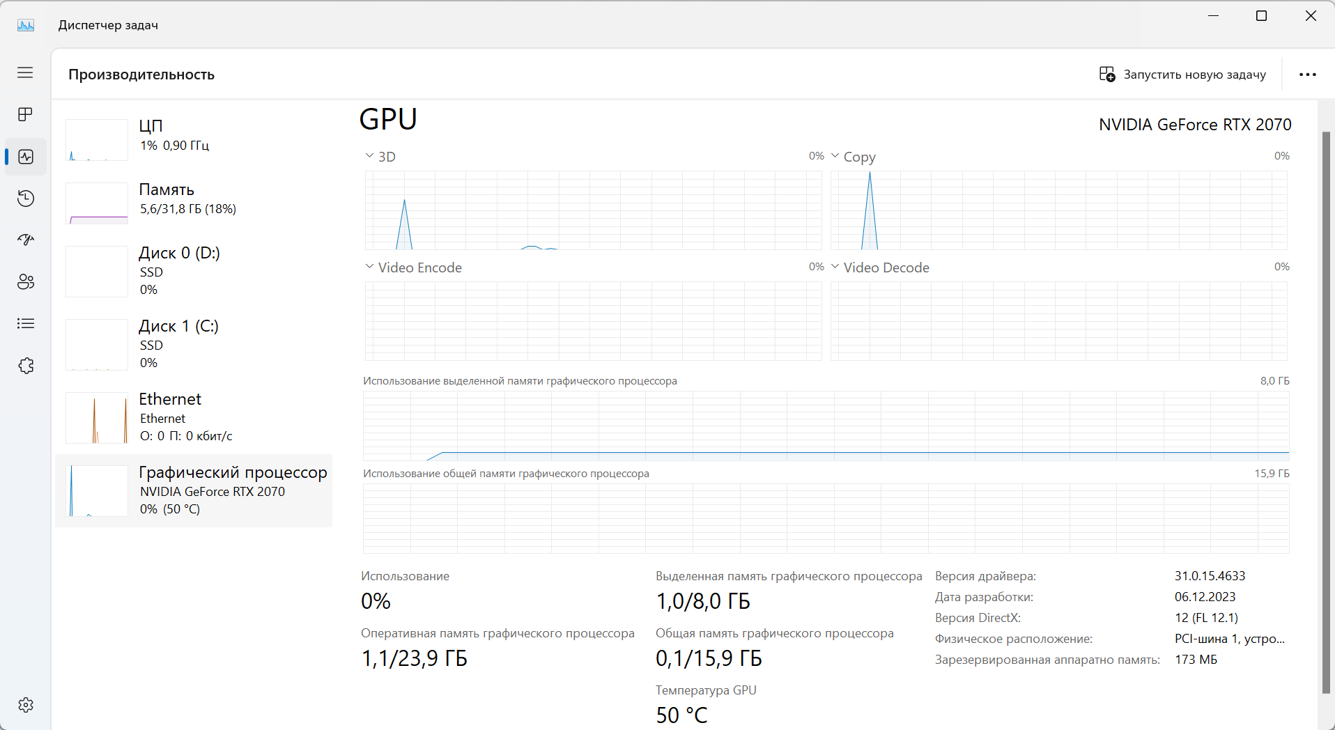

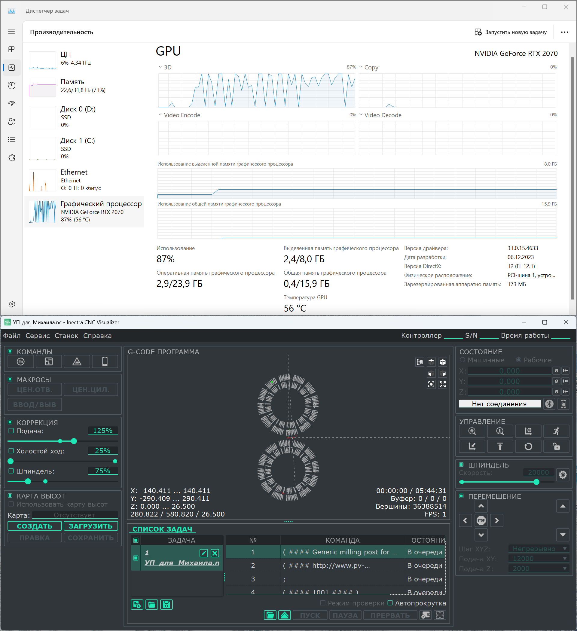

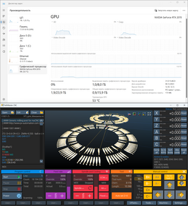

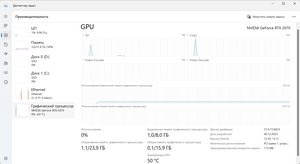

А сколько видео памяти занято и какая загрузка видео?
Re: Российские ЧПУ-контроллеры Инектра (INECTRA)
wldev писал(а): ↑ А сколько видео памяти занято и какая загрузка видео?
Скриншоты диспетчера в пустом виндоусе. С моей прогой. И с Инетрой.
