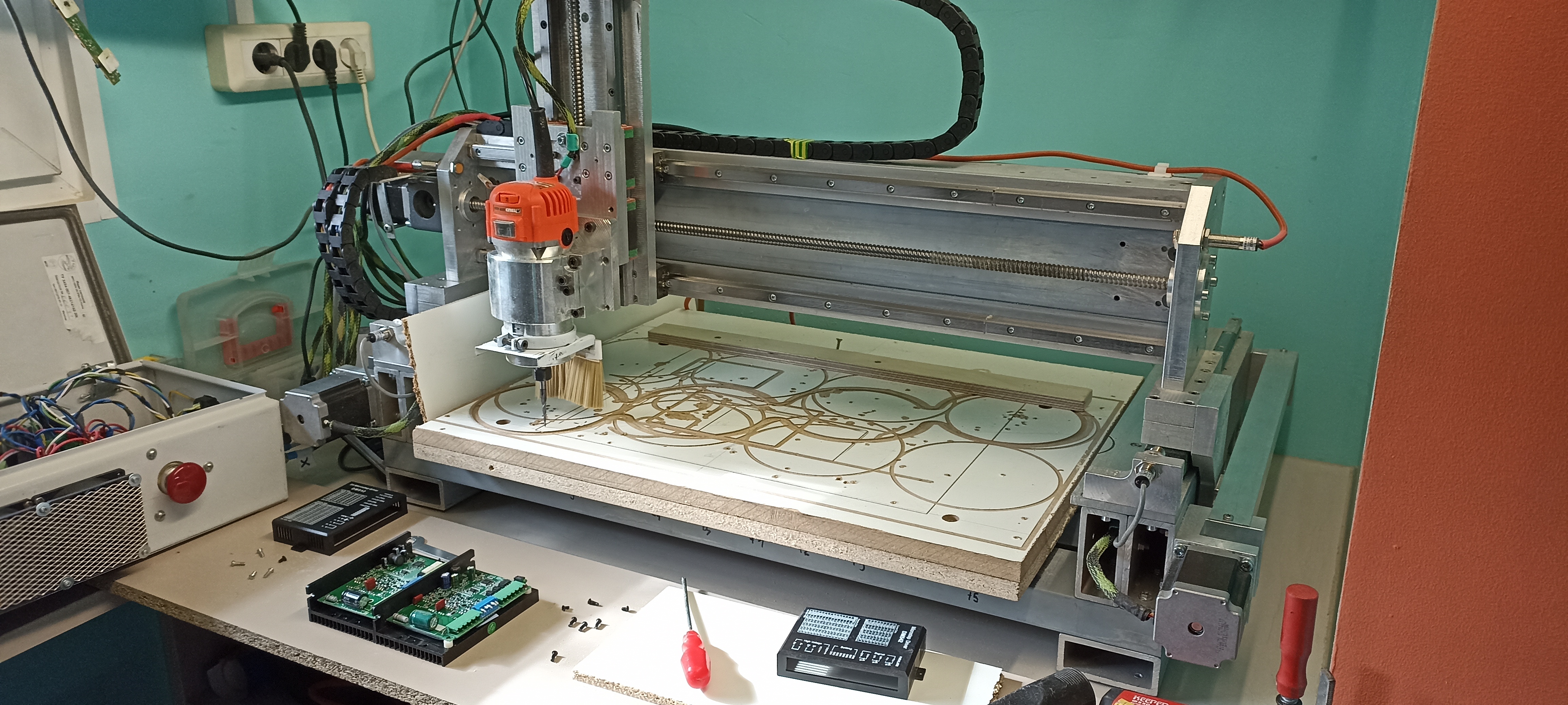

Здравствуйте. Ситуация следующая: в Арткаме 2018 создаю модель из готового 3д файла, задаю 3Д обаботку рельефа из черновой: фреза прямая 8мм и чистовой: морковка 6мм, отправяю все в Матч и вот результат: после прохода черновой обработки фреза возвращаестся не на исходую позицию, а сбивается на 5-6 мм, при этом координаты пишет нулевые. Если запускать чистовую, то все приходит на свое место. Несколько десятков раз: пробовал уменьшать подачу в арткаме, скорость в Матче, менял направления реза, стратегию обработки, менял постпроцессор - результат одинаковый. При обработке по контуру и чистовом резе на более высоких скоростях все возвращается на место.

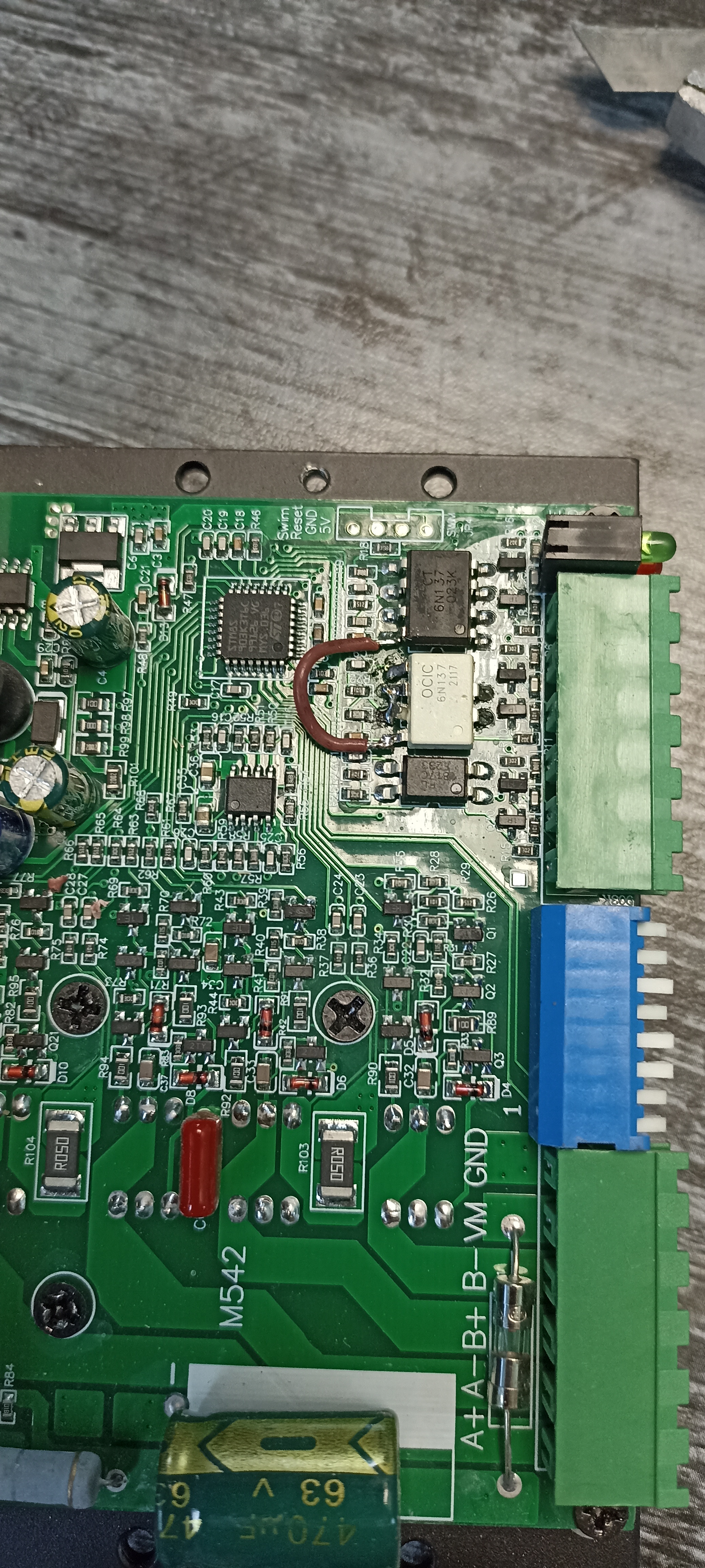

lokdim писал(а): ↑ Куда копать, подскажите?
Фотографию платы драйвера покажите (снять крышку корпуса драйвера).

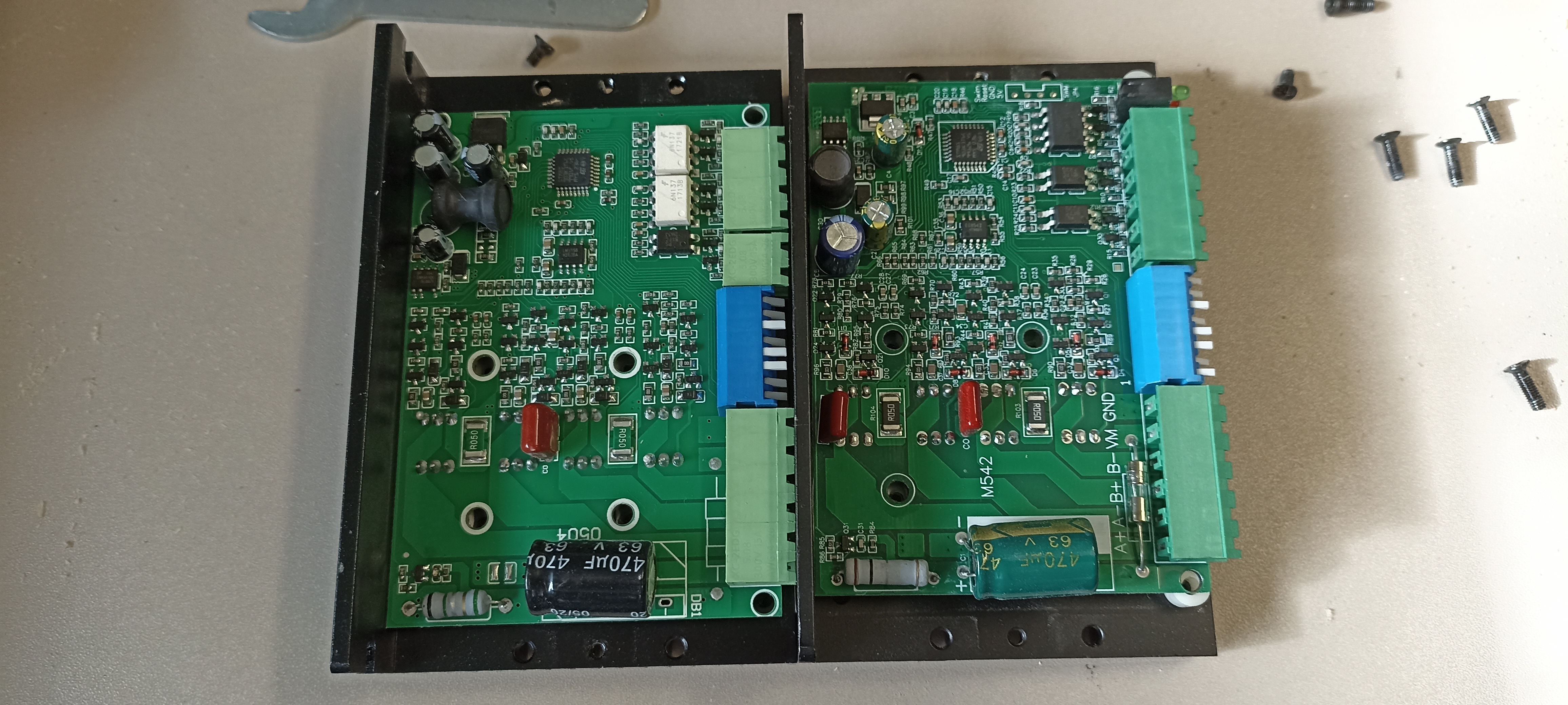

Сообщение lokdim »
Фото драйверов и станка в целом.
Справа 2 драйвера на оси Y, слева cтоят на X и Z (9213 просмотров) <a class='original' href='./download/file.php?id=207649&mode=view' target=_blank>Загрузить оригинал (2.91 МБ)</a>
1682226807581.jpg (9213 просмотров) <a class='original' href='./download/file.php?id=207651&mode=view' target=_blank>Загрузить оригинал (3.03 МБ)</a>

Re: Сбиваются координаты Y
Сообщение lkbyysq »
Вот тот, что справа - нехороший.
Слева две восьмилапых белых.
Справа одна восьмилапая, а вместо второй - четырехлапая. Это оптопара DIR, которая справа медленно переключается.
Лечится только оперативным вмешательством(замена на шести- или восьми-лапую) но можно попробовать снять симптомы - диета, всякое такое...
1. Деление шага какое сейчас? Поставить не более 8 (1600).
2. Инвертировать СТЕП. Пусть кто-нибудь подскажет, как это в маче сделать.

Проверить виновность оптопары можно следующим образом.
Поставить голову в середине пространства и заставить её подвигаться по оси вперед-назад например 100 раз. Смещение должно составить 5/800×2×100=1.125мм
5 -шаг винта
800 -степов на оборот
2 - вместо очередного шага назад один шаг вперёд
100 - количество циклов вперед/назад.
Прикол в том, что проблема смещения только при смене направления в однуу сторону, а при смене в другую проблемы нет, и компенсации значит нет.

Вообщем поменял местами драйвера и о чудо, ось Y на месте. Зато теперь ушла X, да проблема именно в драйверах.

УРА! Победа! Заменил на одном драйвере оптрон EL 817 на 6N137 и все заработало как надо. Осталось докупить еще один оптрон и переделать еще один драйвер по Z и в бой.
1682269270261.jpg (9149 просмотров) <a class='original' href='./download/file.php?id=207658&mode=view' target=_blank>Загрузить оригинал (3.45 МБ)</a>
Георгий Р
Сообщения: 6
Зарегистрирован: 26 дек 2022, 06:52
Сообщение Георгий Р »
Здравствуйте! можете подробнее описать замену? по фото не все понятно.
