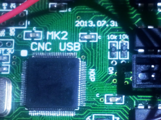

Добрый день. Я конечно прочитал ветку, но не знаю как теперь быть. Плату МК2 покупал 7 лет назад и руки дошли только в этом году собрать станочек. Естественно диск с программой потерялся давно, а у кого покупал плату тем более не найти и код спросить неукого :( Я по началу не заморачивался и небольшие поделки резал через ХоббиЧПУ. Но это медленно, каждая команда это старт-стоп, а на больших программах ваще еле работает. Хотелось бы все таки запустить через CNC Planet. У меня первая версия платы без возможности прошивки, нужную версию программы я нашел, там все заработало, но с ограничением в 25 строк :( что можно сделать?
Сообщения: 3310
Re: Работа с программой CNC USB Controller (от cnc-planet)
Что значит без возможности прошивки? Чип перепрошивается сам при запуске новых версий программы, в теле программы и проверка чипа и новая прошивка. Почту гляньте. Какие версии софта и железа SW и HW у вас при запуске программы показывает?

xvovanx писал(а): ↑21 мар 2023, 16:43 Что значит без возможности прошивки? Чип перепрошивается сам при запуске новых версий программы, в теле программы и проверка чипа и новая прошивка. Почту гляньте. Какие версии софта и железа SW и HW у вас при запуске программы показывает?
Это значит что после запуска программы прошивка начинается, по окончании говорит что неудачно и так по кругу. Если от прошивки отказаться программа плату не видит
Сообщения: 3310
Тогда, боюсь, не помочь вашему горю :thinking:. Если пробовать старые версии софта подбирать под вашу текущую прошивку, возможно заработает, но будут слетать ключи, что тоже не вариант.
П.С. какая маркировка чипа на плате? И желательно фото в макро режиме. Встречал платы на которых у чипа некоторые ножки (программирования) были отпаяны.

xvovanx писал(а): ↑21 мар 2023, 21:27 Тогда, боюсь, не помочь вашему горю :thinking:. Если пробовать старые версии софта подбирать под вашу текущую прошивку, возможно заработает, но будут слетать ключи, что тоже не вариант.
Перепробовав кучу всяких версий наткнулся на сайте Проботикс на рабочую для меня версию программы, естественно запрашивает ключ
Просит код
Просит код
xvovanx писал(а): ↑21 мар 2023, 21:27 П.С. какая маркировка чипа на плате? И желательно фото в макро режиме. Встречал платы на которых у чипа некоторые ножки (программирования) были отпаяны.
Маркировку на проце трудно разобрать, сфоткать тем более..
проц (4596 просмотров) <a class='original' href='./download/file.php?id=207190&mode=view' target=_blank>Загрузить оригинал (259.02 КБ)</a>
проц

Сообщения: 3310
Обычная плата мк2
asprog писал(а): ↑ рабочую для меня версию программы, естественно запрашивает ключ
И не уверен, что он долго продержится на старой версии программы.
