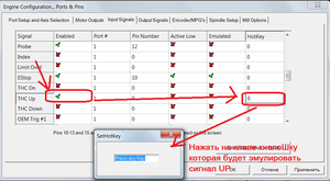

Собираем плазменный станок. Механика готова, все ездит/бегает.
Есть проблема с концевиками. Вернее с количеством входов на интерфейсной плате(плата USB).
На плате 4 входа. К 3м входам подключен THC(thc on, thc up, thc down). К 4му планируем датчик касания подключить.
Как можно организовать подключение датчиков home?

Re: mach3 концевики для плазмы.
Тима писал(а): ↑ А что это меняет? количество входов то от модели плазмореза не зависит...
Это много что меняет. Если поджиг у плазмы высокочастотный (искра), то от таких помех частенько вокруг все виснет, клава, мышь. Что будет с контроллером USB который управляет станком :)
На форуме частенько появляются темы, что у подобных USB контроллеров не работает G31. Или по другому возможно нет функции поиска металла.
Тима писал(а): ↑ А мач3 с двумя LPT-портами работать будет?
В настройках Mach3 "русскими" буквами написано Port #1 Port #2. Для PCI карты нужно будет установить драйвера, и прописать ее адрес в настройках Mach3
Когда мы собираем плазморезы, используем два LPT порта. Один что на материнке, другой через карточку PCI-LPT.
Тима писал(а): ↑ а можно поподробнее?
или сцылочку, если есть...
В Mach3 можно сигналу присвоить нажатие на клавиатуре. Например: нажимаем на клавиатере клавишу А, будет срабатывать сигнал THC UP. Далее берем старую клавиатуру, вытаскиваем из нее платку, к которой припаиваем проводки от ТНС.
02.png (3330 просмотров) <a class='original' href='./download/file.php?id=202355&mode=view' target=_blank>Загрузить оригинал (58.46 КБ)</a>
Тима писал(а): ↑ А так можно концевики завести на "клавиатуру"?
Думаю ничего хорошего не выйдет.
В каждой клавиатуре есть подобная платка с контактами. Втыкаем эту платку в комп USB, открываем на компе какой нибудь блокнот чтобы можно было текст печатать. Замыкаем контакты на платке по парно. Будут печататься буквы в зависимости какие контакты замкнули. Мы так делаем выносной пульт для станков.
