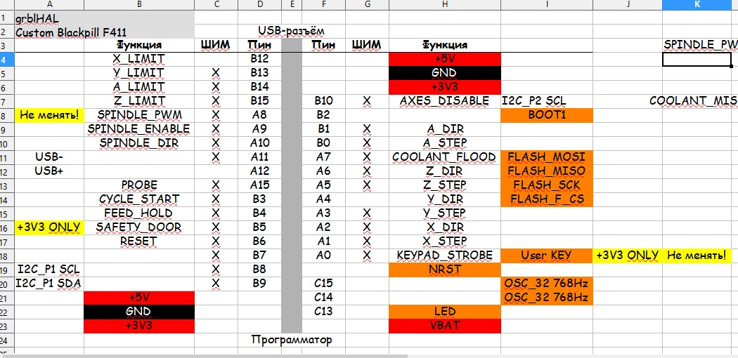

Драйвер для stm32f1 не смотрел вообще, а вот stm32f4 без проблем, правда немного старовата версия будет, давно не обновлял, оно почему-то работает :lol: Если надо, то можно обновить будет.
Раскладка(возможны ошибки):
Screen-2021-12-07_10-42-00.jpg (7578 просмотров) <a class='original' href='./download/file.php?id=200241&mode=view' target=_blank>Загрузить оригинал (186.29 КБ)</a>
Оси XYZA, поддержка EEPROM выключена.
GRBL Driver STM32F401.zip
(70.85 КБ) 295 скачиваний
