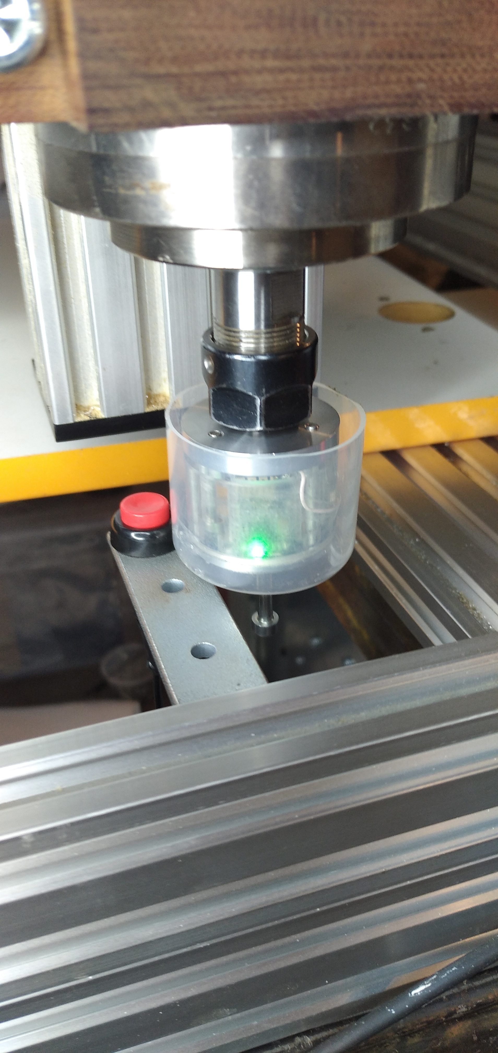

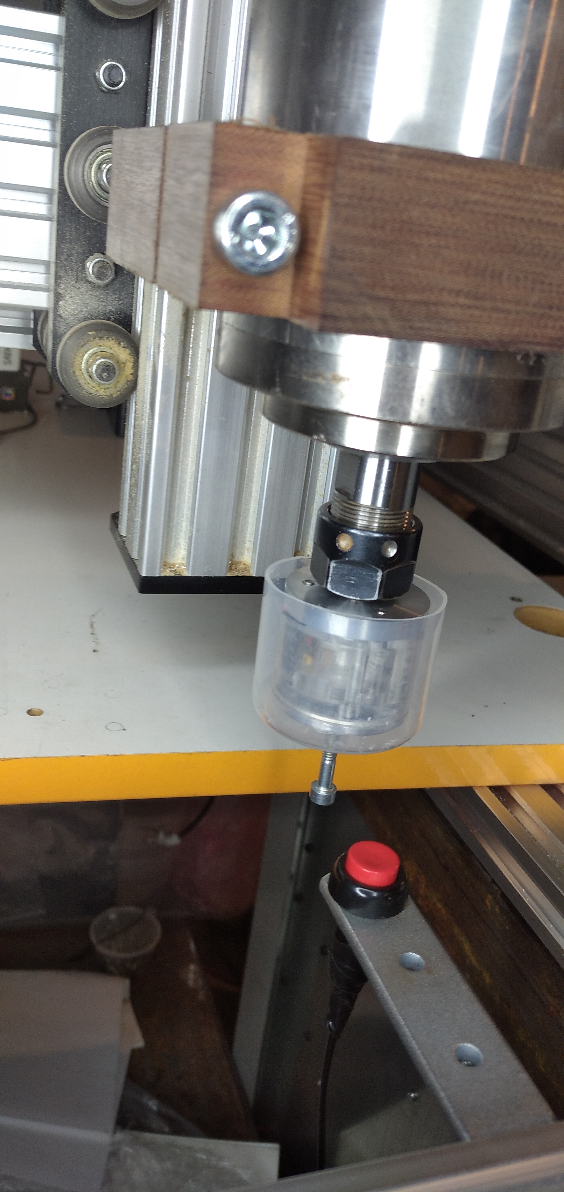

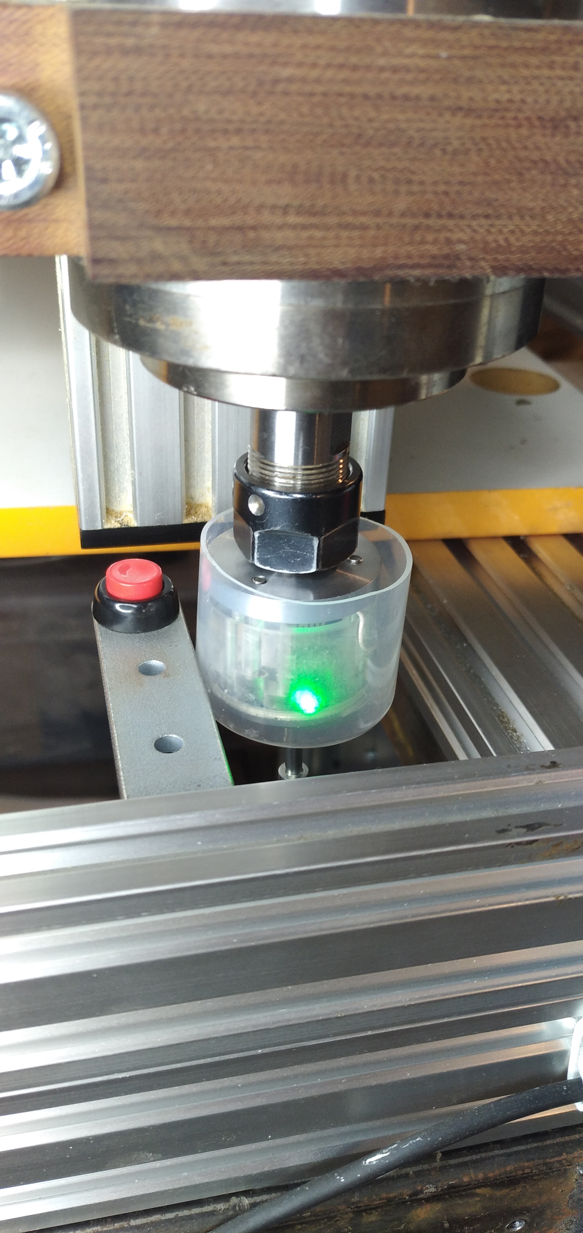

В WLMill будет добавлена возможность защиты шупа. То есть при срабатывании входа защиты щупа станок остановится, а его последующее движение станет невозможным при включенной защите. Защиту можно будет отключать для отведения шупа после срабатывания защиты.
Для тестов была сделана простая защита шупа из пластикового колпачка.
Защита щупа (2516 просмотров) <a class='original' href='./download/file.php?id=200805&mode=view' target=_blank>Загрузить оригинал (2.73 МБ)</a>
Защита щупа
Срабатывание защиты сбоку (2516 просмотров) <a class='original' href='./download/file.php?id=200806&mode=view' target=_blank>Загрузить оригинал (3.02 МБ)</a>
Срабатывание защиты снизу (2516 просмотров) <a class='original' href='./download/file.php?id=200807&mode=view' target=_blank>Загрузить оригинал (2.86 МБ)</a>
