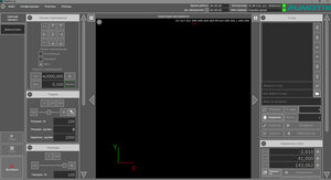

foto-boss писал(а): ↑17 фев 2021, 14:53 2021-02-17_164914.jpg
Настройка включения компенсации не работает?
Все коды которые Вы привели, взяты из вашего G-кода

sivolap36 писал(а): ↑17 фев 2021, 22:49 У Вас в коде есть параметр G43 или G42?
G43 здесь не причем.
G41 G42 нет, если я хочу чтобы PUMOTIX управлял коррекцией диаметра.
Могу прописать все что угодно, лишь-бы коррекция диаметра заработала в PUMOTIX.

sivolap36 писал(а): ↑17 фев 2021, 22:57
Ошибаетесь. Никакого кода нет. Запускаете PUMOTIX без загруженной программы.

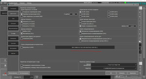

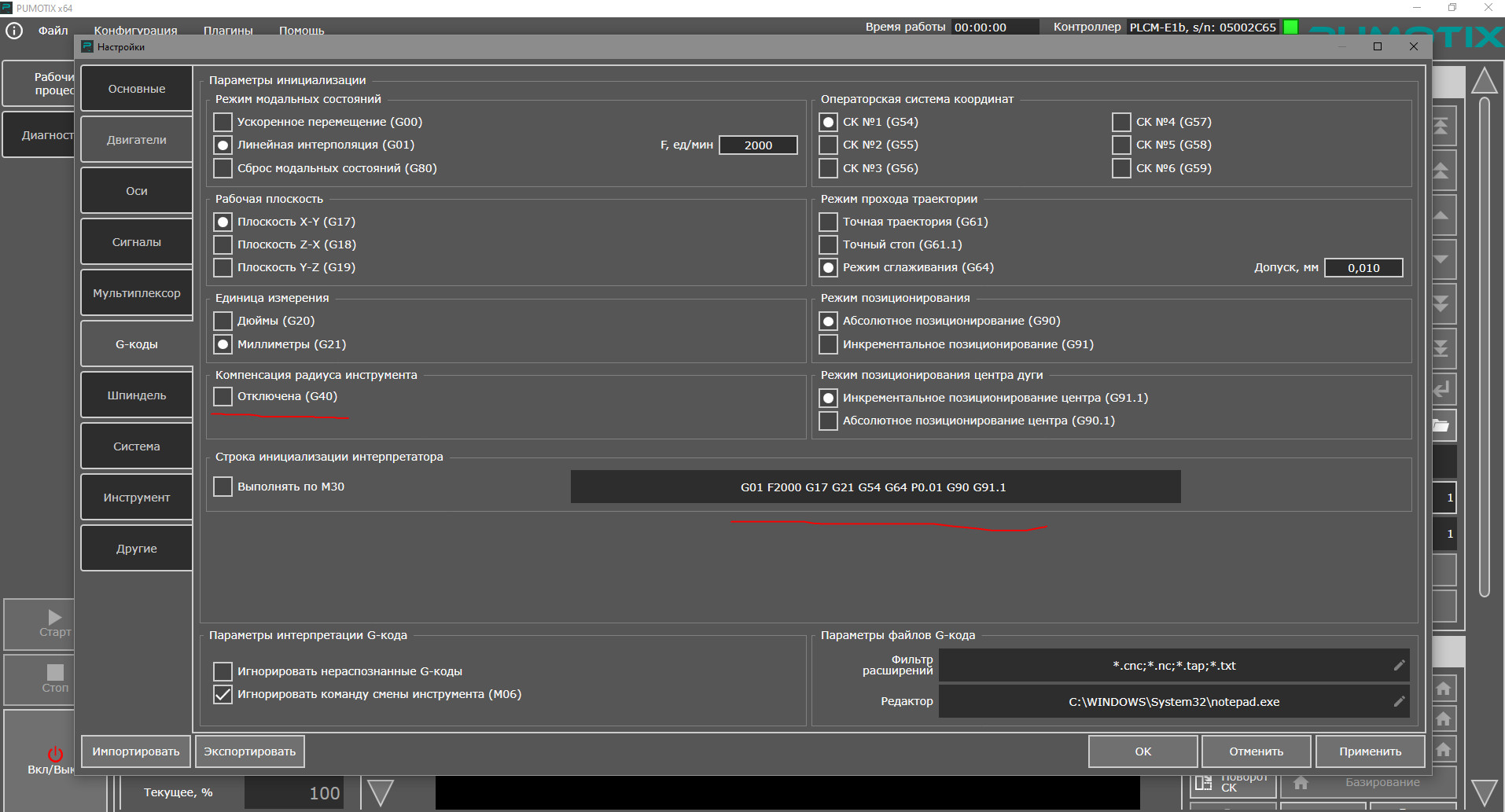

Вот после запуска пустого PUMOTIX, без загруженной программы:
2021-02-18_013922.jpg (3397 просмотров) <a class='original' href='./download/file.php?id=192417&mode=view' target=_blank>Загрузить оригинал (320.73 КБ)</a>
2021-02-18_013847.jpg (3397 просмотров) <a class='original' href='./download/file.php?id=192418&mode=view' target=_blank>Загрузить оригинал (200.24 КБ)</a>

вот как на моем пк работает в симуляторе https://youtu.be/bqu9EESPGuA
(Post processor: Pumotix SolidCAM)
(ДЕТАЛЬ1)
(FEB-17-2021-11:52:15PM)
(TOOL 1 - DIA 8.)
G90 G17 G40 G80 G00
M06 T1 ()
(F-contour)
G00 G54 G90 X29.9901 Y46.2
S8500 M03
G43
Z80 M08
Z80
Z22
G01 Z0 F800
G41 X38.7901 F8000
G03 X29.9901 Y55 I-8.8 J0.
X29.9901 Y55 I0. J-25. F2000
X21.1901 Y46.2 I0. J-8.8 F8000
G01 G40 X29.9901
G00 Z80
M09
M05
M30
foto-boss
Сообщения: 203
Зарегистрирован: 08 мар 2016, 08:00
Репутация: 40
Откуда: Екатеринбург
Re: PUMOTIX – вопросы и ответы по системе ЧПУ
Сообщение foto-boss »
Спасибо!
Получилось! :good: :good: :good:
