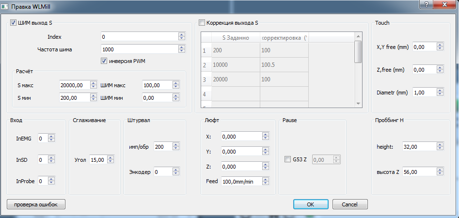

Сергей, не могу понять в чем дело.
В g коде подача 900 (F900) а прога устанавливает 500.
Почему?
Нашел, что в диалоговом окне в параметре G2,G3,G3 стоит 500.
Ни чего не понимаю, а зачем я макс скорости по осям задал тогда?
Для чего этот параметр?
Почему в Manual стоит 420 и окошко не доступно для редактирования.
Что такое Index PWM OUT?
Где нужно указывать порт PWM?
У меня сейчас на шпиндель ни чего не уходит.
wldev
Сообщения: 1600
Репутация: 510
Настоящее имя: Сергей Бочаров
Откуда: Новосибирск
Re: WLMill (Windows,Linux) - управление фрезерным ЧПУ
Сообщение wldev »
daemon78 писал(а):Нашел, что в диалоговом окне в параметре G2,G3,G3 стоит 500.
Это ограничитель именно скорости обработки. (Может его стоит убрать...)
Режимы оси - это максимальные её возможности. Как правило холостые перемещения (максимальная скорость)..
daemon78 писал(а):Почему в Manual стоит 420 и окошко не доступно для редактирования.
оно будет удалено. сейчас задаётся в самом меню ручного управления, в процентах(клавиши +/- ) от максимальной скорости. или 100% (шифт)
daemon78 писал(а):Что такое Index PWM OUT?
Это когда у контроллера есть несколько выходов pwm. У WLM35A он один...
чтобы управлять шпинделем с помощью pwm .
в п3.3.1 "Для того, чтобы ШИМ выход стал активным (выдавать заданный сигнал) его нужно активировать
при помощи команды макроса (enableSOut(enable) 5.1)."
т.е. в макросе M3 нужно написать enableSOut(1)
а в макросе M5 нужно написать enableSOut(0)

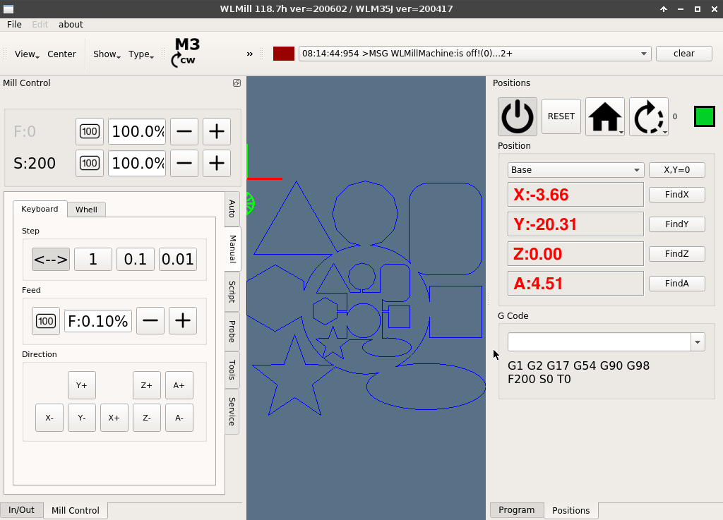

Обновлена программа. (все)
Устранен баг (Armbian) - не запоминал расположение элементов окна.
Сейчас положение сохраняется в файле FileState.ini
Стандартный вид
Screenshot_2020-06-02_08-17-28.png (5160 просмотров) <a class='original' href='./download/file.php?id=182056&mode=view' target=_blank>Загрузить оригинал (110.24 КБ)</a>
Добавлена возможность автоматического подъёма инструмента при остановке (нажатии кнопки "пауза"). Для её работы нужно установить флажок в блоке Pause и задать высоту Z в машинных координатах (двигатели).
Также необходимо обновить прошивку контроллера...
hPause.png (5160 просмотров) <a class='original' href='./download/file.php?id=182057&mode=view' target=_blank>Загрузить оригинал (49.34 КБ)</a>
