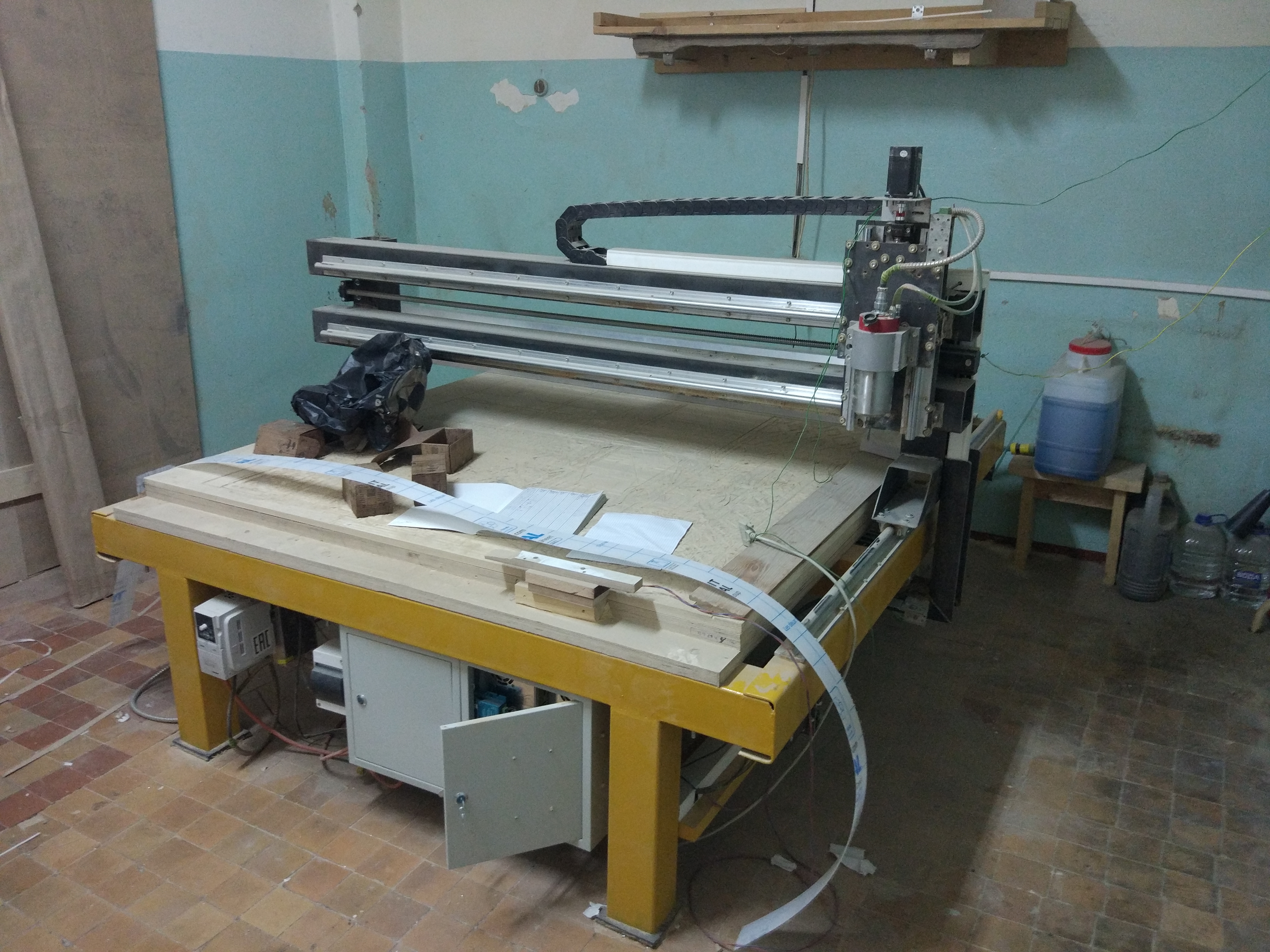

Уважаемые форумчане поиск однозначных ответов на мои вопросы не дал не Google не поиск по сайту, возможно где то в кулуарах тем частями и проскальзывают ответы но как-то неуверенно и расплывчато. Плюс ко всему являюсь начинающим станкостроителем даже если точнее станкоДостравателем. Достался мне топорный станок ЧПУ и вот сейчас я его довожу до ума путем доводки напильником. Поэтому прошу прощения если в чем то повторюсь!
ЧПУ.JPG (3386 просмотров) <a class='original' href='./download/file.php?id=173226&mode=view' target=_blank>Загрузить оригинал (6.67 МБ)</a>
Имею 3-х координатный станок 1,5х1,5 м.
4-е шаговых двигателя по осям X,Y,Z,A.

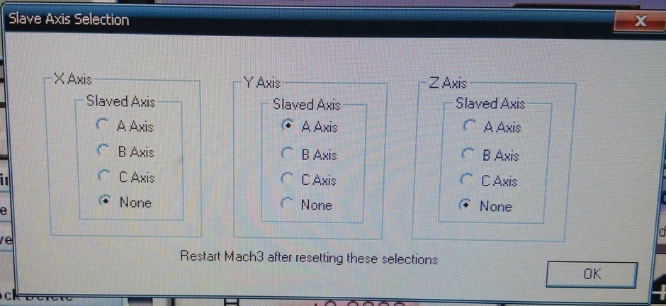

Ось A настроена в Slave Axis Selection
Slave Axis Selection.JPG (3386 просмотров) <a class='original' href='./download/file.php?id=173228&mode=view' target=_blank>Загрузить оригинал (139.51 КБ)</a>

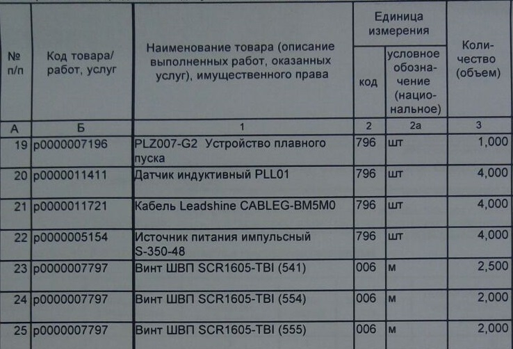

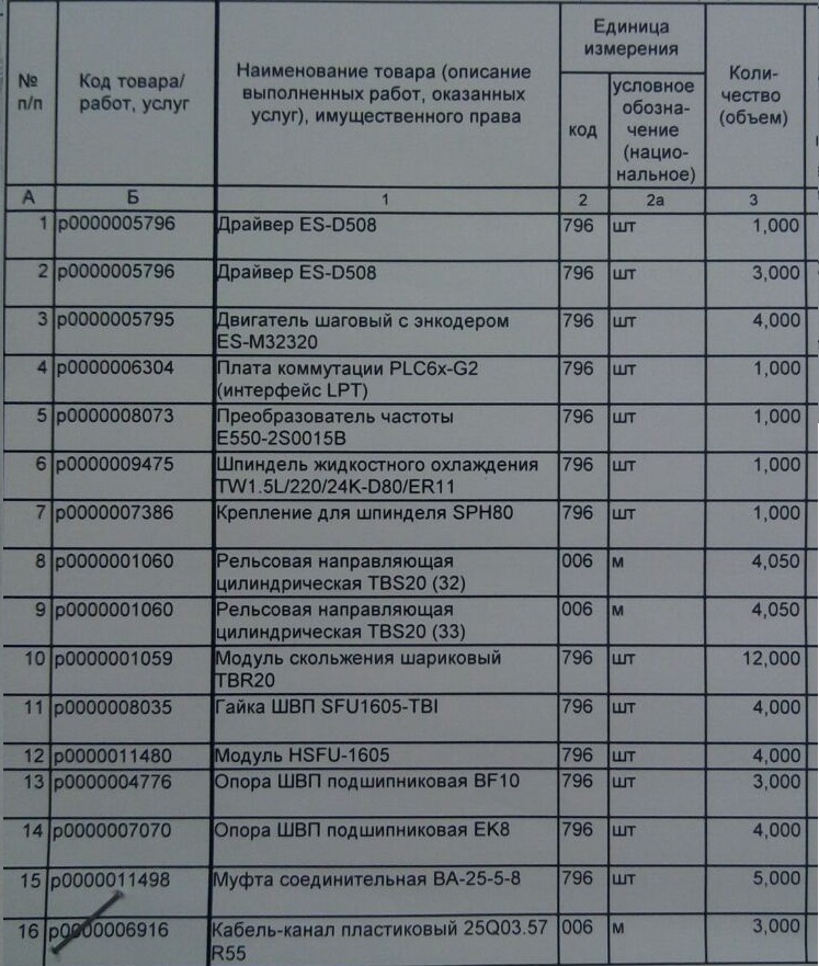

4-е индуктивных датчика PLL
Ну и более полная информация:
Комплектующие 1.jpg (3386 просмотров) <a class='original' href='./download/file.php?id=173222&mode=view' target=_blank>Загрузить оригинал (216.78 КБ)</a>
Комплектующие 2.jpg (3386 просмотров) <a class='original' href='./download/file.php?id=173223&mode=view' target=_blank>Загрузить оригинал (112.5 КБ)</a>

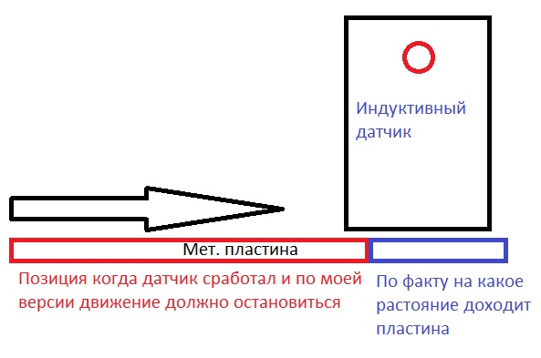

3. При настройке перпендикулярности при помощи отбивки 4 точек на одинаковом расстоянии и замера диагоналей я выставил датчики HOME для получения точных параметров путем смещения датчиков относительно друг от друга на расстояние 3 мм. при этом при регулировки я выставлял так чтобы пластина (для срабатывания датчика) максимально точно подходила до края датчика до срабатывания индикатора. Я думал что после того как сработает индикатор ШД остановится и откатится, но на практике при нажатии REF ALL HOME пластина заходит куда больше чем нужно для срабатывания. (так должно быть и где это регулируется?)
Датчик.jpg (3386 просмотров) <a class='original' href='./download/file.php?id=173230&mode=view' target=_blank>Загрузить оригинал (45.49 КБ)</a>

shootnek писал(а):я выставлял так чтобы пластина (для срабатывания датчика) максимально точно подходила до края датчика до срабатывания индикатора
На самом краю датчик не сработает. Датчик срабатывает, когда пластина "заедет" примерно на +-пол датчика (больше/меньше, разные датчики по разному).
Я выставил край где сработал датчик судя по индикации на датчике и в Mach3, при этом пластина при обнулении заходит гораздо дальше.

Сообщение Argentum47 »
скрин настроек homing/limits очень помог бы разобраться в вашей проблеме, потому как мач такая какашка, что при настройке зависимой оси, все настройки двигателя копируются, а базирование всё равно нужно настраивать вручную, и даже при этом если нажать Home далеко от датчика, то одна ось начинает обгонять вторую. Более менее оно работает когда скорость базирования минимальная и запускаешь скрипт когда все оси близко к датчикам, я на станке маркером просто отметки сделал, туда ставлю в 20мм от датчиков и запускаю. Чем выше скорость базирования - тем меньше повторяемость, но к сожалению в маче нельзя выставить скорость менее одного процента.
