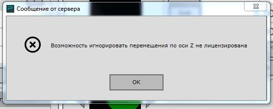

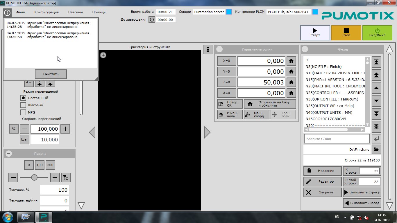

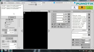

Скачал у вас на сайте установил сам. Обновляться с версии РМ2.4 до PUMOTIX никак не хочет.
И вот что он пишет PUMOTIX. С РМ 2.4 проблем нету.

Еще раз хотим уточнить, что при переходе с PureMotion на PUMOTIX никакой функционал у Вас не будет утрачен.
Подробно рассмотрим все возможные варианты перехода контроллера PLCM на PUMOTIX. Состояние контроллера PLCM до перехода:
  • PLCM ранее никогда не использовался с PureMotion
  • При первом подключении контроллера к PUMOTIX автоматически активируется [u]бессрочная базовая лицензия[/u], включающая в себя [u]только набор базовых бесплатных опций[/u]. Все остальные опции будут в состоянии "Не активирована". Для каждой опции доступен свой пробный период в машинных часах для оценки ее преимуществ и необходимости в дальнейшем приобретении.
  • PLCM использовался с ограниченным по времени PureMotion STANDARD
  • При подключении контроллера к PUMOTIX автоматически активируется ограниченная по времени базовая лицензия + набор тех опций, который был ранее доступен в PureMotion STANDARD. Срок действия лицензии PUMOTIX будет в точности совпадать со сроком действия лицензии PureMotion. Для неактивированных опций будет доступен пробный период.
  • PLCM использовался с бессрочным PureMotion STANDARD
  • При подключении контроллера к PUMOTIX автоматически активируется бессрочная базовая лицензия + набор тех опций, который был ранее доступен в PureMotion STANDARD. Все включившиеся опции будут бессрочными. Для неактивированных опций будет доступен пробный период.
  • PLCM использовался с ограниченным по времени PureMotion PROFESSIONAL
  • При подключении контроллера к PUMOTIX автоматически активируется ограниченная по времени базовая лицензия + все опции, которые ранее были доступны в PureMotion PROFESSIONAL. Общий срок действия лицензии PUMOTIX будет в точности совпадать со сроком действия лицензии PureMotion.
  • PLCM использовался с бессрочным PureMotion PROFESSIONAL
  • При подключении контроллера к PUMOTIX автоматически активируется бессрочная базовая лицензия + все опции, которые ранее были доступны в PureMotion PROFESSIONAL. Все опции будут бессрочными.
Если у клиента контроллер с лицензией вышел из строя, то с этим вопросом нужно будет обратиться непосредственно к нам. У нас есть вся необходимая информация о том, что, когда и кому было выдано. По этим данным мы можем восстановить лицензию.
Со списком опций и пакетных предложений и перечнем поддерживаемых контроллеров можно ознакомиться на официальном сайте программы http://pumotix.com/
По согласованию с администрацией форума данная тема будет закрыта.
По всем вопросам пишите в новой ветке "PUMOTIX – вопросы и ответы по системе ЧПУ" http://www.cnc-club.ru/forum/viewtopic.php?f=16&t=23774
