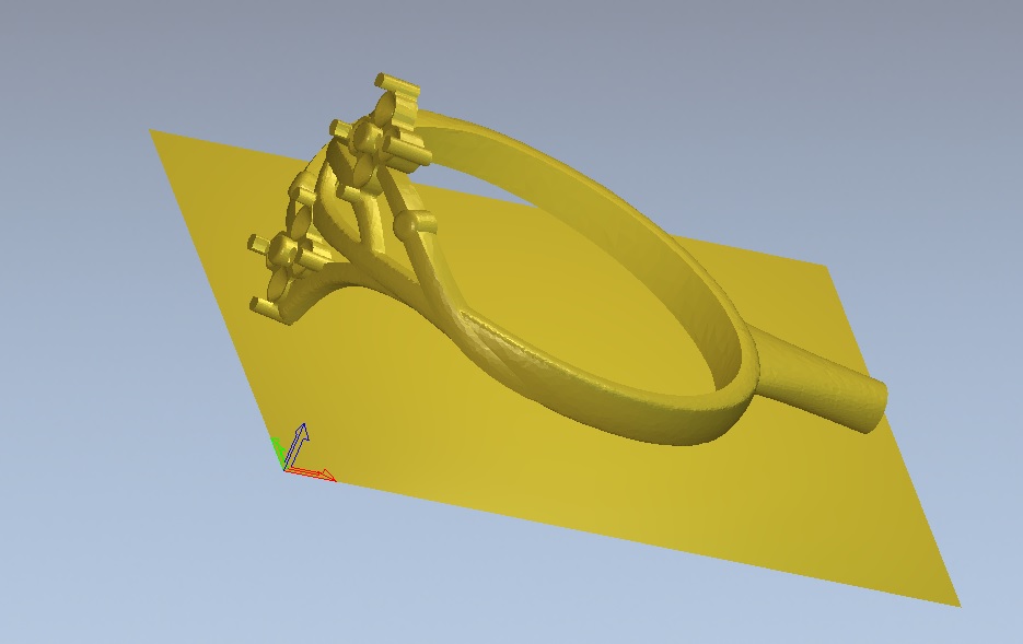

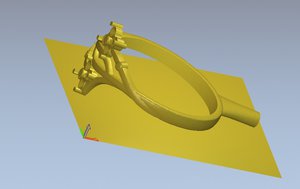

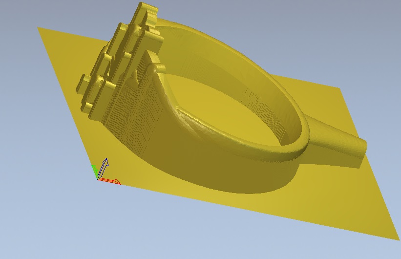

Моя проблема арткам (либо мое незнание его). Забрасываю рельеф по 3д модели в арткам(2012), а он каверкает модель и делает ее как по 3ем осям, без поворотной 4ой оси, собственно я это и не могу сделать, может подскажите , или мануал скините?
1.jpg (25817 просмотров) <a class='original' href='./download/file.php?id=152426&mode=view' target=_blank>Загрузить оригинал (55.27 КБ)</a>
2.jpg (25817 просмотров) <a class='original' href='./download/file.php?id=152427&mode=view' target=_blank>Загрузить оригинал (57.56 КБ)</a>

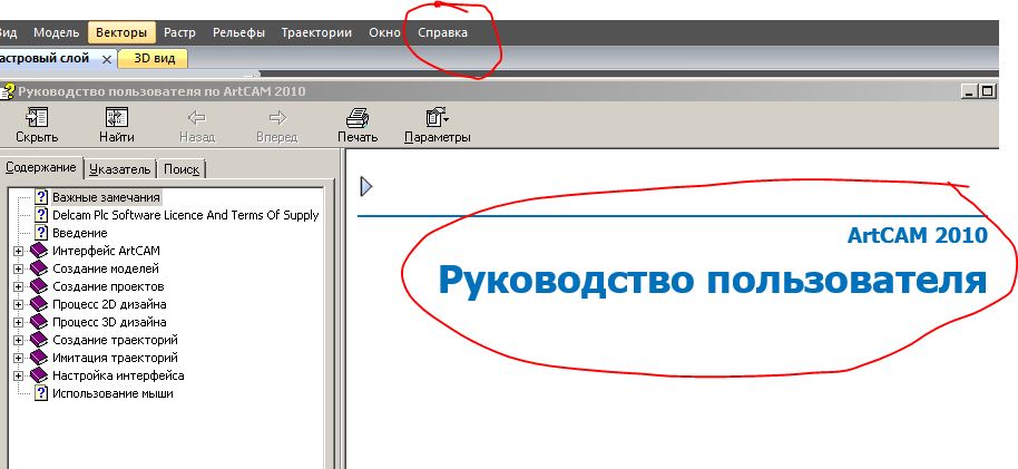

Всё очень просто
sdsdsdsds.JPG (25805 просмотров) <a class='original' href='./download/file.php?id=152438&mode=view' target=_blank>Загрузить оригинал (70.24 КБ)</a>

Ershoff писал(а):Всё очень просто
А ты молодец
Re: Преобразование STL файлов в G-код
А что толку? Арткам не умеет работать с 3d моделями (только с растровым рельефом и двумерными векторными файлами). И только в 3 осях.
Тут нужен CAM посерьезнее.

michael-yurov писал(а): Тут нужен CAM посерьезнее.
Так я тактично на это и намекаю :)
Что неплохо бы для начала почитать руководство пользователя и понять, может инструмент неподходящий ;)
Если бы человек дал себе труд немного вникнуть в тему то данный вопрос у него просто не возник бы.
пысы справедливости ради отмечу, что кое как, с подменой одной из осей и развёрткой модели на плоскость можно
задействовать поворотную ось но это лютое и довольно бессмысленное извращение.
