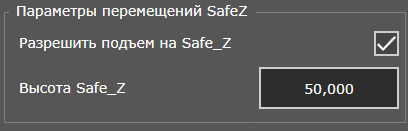

foto-boss писал(а):Не найду команду =1/2. Если не реализована, то неплохо-бы. Постоянно ей пользовался в маче.
Доброго дня.
К следующей версии для этого пульта добавим команды 1/2 и Safe-Z.

Очень хочется задавать zafe-z в машинных координатах
Вот как в мач3 реализовано:

foto-boss писал(а):Очень хочется задавать zafe-z в машинных координатах
Kiriller писал(а):Хотелось бы чтобы в заголовке окна Puremotion отображалось название загруженного файла уп.
Принято. Учтем в будущих релизах.
