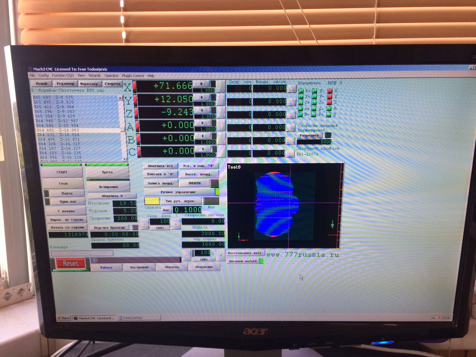

Привет всем. Столкнулся сегодня с этой неприятной ситуацией. Точил модель 5 часов, внезапно станок остановился, шпиндель крутит. Мач не реагирует, точнее комп, завис намертво. Номер строки списал на которой произошло зависание, в надежде что смогу начать с нее. Перезагрузил комп, станок не выключал и не трогал вообще. Мач потерял координаты, при запуске показал нулевые координаты в том месте где произошел сбой. Естественно, начать с нужной строки не удалось. Заготовка испорчена. Обидно блин
Как выходите из такой ситуации?
О моем станке: станок заводской, рабочее поле 600*400, шпиндель 2,2 квт, концовиков нет, софтлимиты выставлены.
Да, еще горели красным индикаторы машинного нуля.

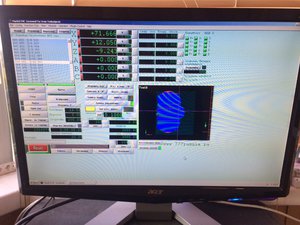

Хорошо, допустим у меня есть концевики, процедуру хомления прошел. Мач завис наглухо, пришлось перезагрузить комп. Координаты Мач естественно потерял. Как действовать дальше?
Кстати запустил снова на обработку эту же УП, новая заготовка, опять матч завис примерно на той же самой строке....что это, глючная УП? Или программный сбой Мача, но почему опять в том же месте.
На данный момент шпиндель стоит в том же месте где остановилась УП, только поднял по Z, остальные оси не трогал. Комп перезагрузил, запустил снова Мач. Индикаторы машинного нуля, когда включаю шпиндель и перехожу на нужную строку в УП мигают зеленым и красным. Выставил в окошках X,Y,Z те же координаты что были в момент остановки УП.
Номер строки на которой встала УП 1 389 616. Добрался ползунком до строки которая пораньше (мач не дает вводить номер строки больше 999999), нажал кнопку "Начать со строки".
Что делать дальше?

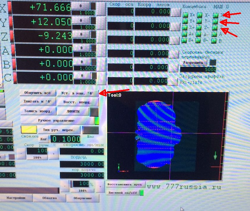

Что-то туго до меня доходит, прошу прощения)) Концовиков нет, в машинный ноль перед началом резки выставлял так: двигал кнопками X и Y в левый угол станка, Z максимум вверх. Нажимал кнопку "Обнулить все" и "Уст. в маш. "0" на моем скрине (морда другая у Мача, не стандартная). Загорались зеленым индикаторы (указаны стрелками на скрине). Т.е. я так понимаю таким образом я выставил машинный ноль, верно? Далее, еду кнопками в центр заготовки (в арткаме там у меня начало координат), там нажимаю "Обнулить все". Запускаю УП. Поработало час-два-три, зависло. Как действовать дальше, можно на пальцах, как слабоумному?))

Концевики стоят всегда неподвижно и потому начало будет всегда в одном и том же месте. Нет концевиков НОМЕ то и начинать не откуда.

Мне видится так:
Включаем, нажимаем ресет.
Проделываем хомление. Хорошо, без концевиков. Смысл - найти сейчас такое положение, которое сможем повторить после сбоя.
Нашли такую позицию. Нажимаем ref all home. Станок не двигается, диоды с красного меняются на зелёный - дом найден.
Едем к заготовке и привязываемся к ней. По всем осям.
Дальше перед запуском заходим в fixtures и нажимаем save. Далее ok.
Запускаем.
Где-то происходит сбой.
Запоминаем строку.
Выключаем, включаем.
Дальше ресет.
Дальше как в начале проделываем хомление. Встали, нажали ref all home. Координаты восстановлены.
Далее ищем строку на которой был сбой и отматываем чуть назад.
Нажимаем "начать со строки".
Ждём.
Выскакивает окошко. Ставим галку "включить шпиндель" и ставим высоту безопасности.
Далее Ok.
Станок едет к старту и останавливается. Стоит и жужжит шпинделем. Жмём cycle start.

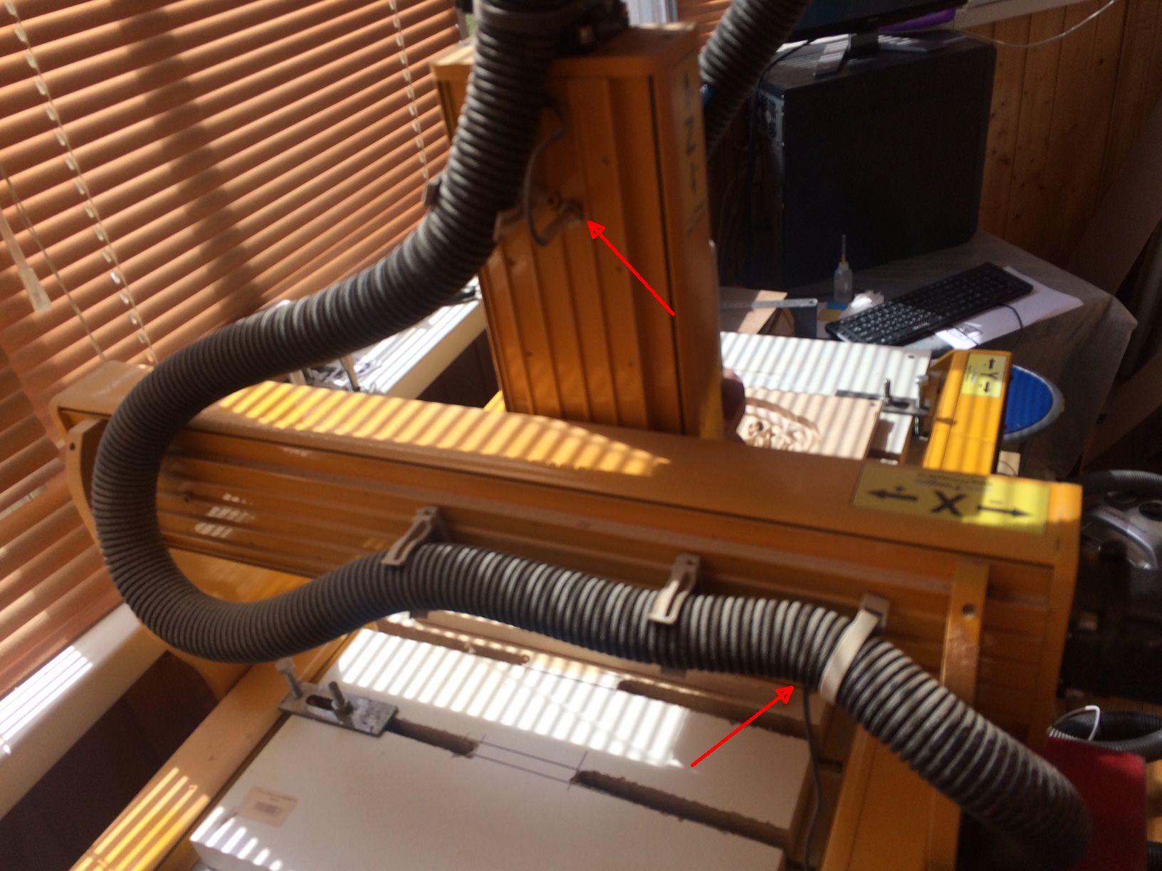

Спасибо огромное! У меня оказывается есть концевики)) Правда не на всех осях, только Х и Y. И только с одной стороны почему-то

Lecter писал(а): Правда не на всех осях, только Х и Y.
Может X и Z? Судя по фото. По Y наверняка где-то есть.
