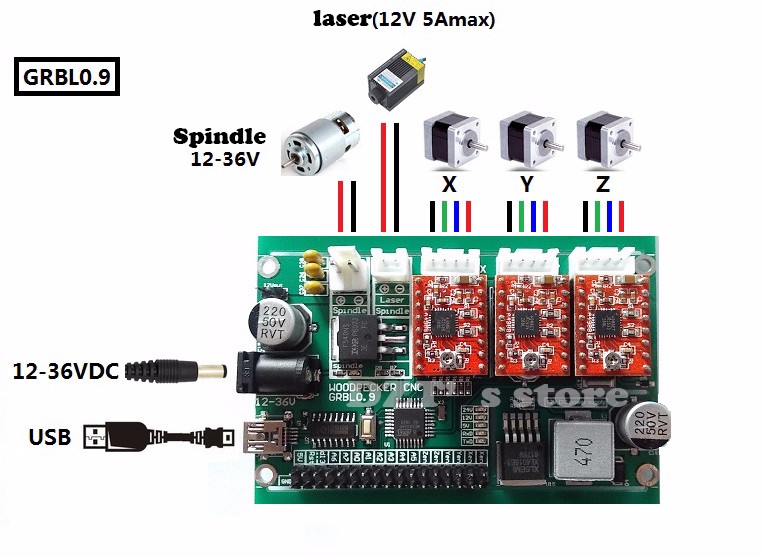

Приветствую. Помогите новичку разобраться. Mach3 (Mach3-3.043.053) не видит станок. Пробовал и на ХР , и на 7ке. Или он только через lpt порт работает ?

Либо лпт и плату комутации, или юсб и плату mach3, ну можно езернет плату, в общем вариантов много, но самый дешевый - китайская лпт (район 600руб), шилд можно оставить

drey82 писал(а): но самый дешевый - китайская лпт (район 600руб), шилд можно оставить
а ссылочки нет ? немного не понял , что конкретно искать. это переходник или что ? комп с лпт портом у меня есть

https://ru.aliexpress.com/item/CNC-LPT- ... autifyAB=0 тот есть вместо контроллера станка нужно ставить такую плату ?

Да, такая пойдет, но только через лпт, шилд можно оставить, там просто переподключить все

drey82 писал(а): шилд можно оставить
а что за шилд ? у меня плата самая примитивная. и плюс нужно драйверы шаговиков покупать или мои подойдут ?
