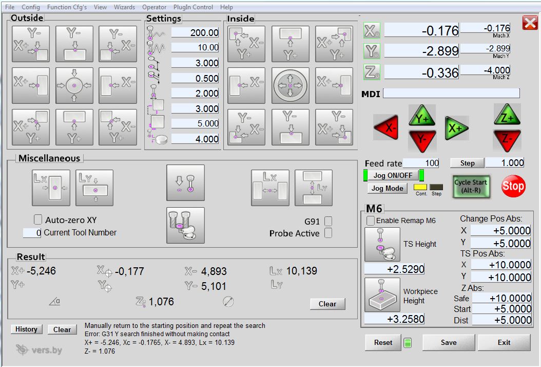

Приложение Probe Wizard для работы с центроискателем и датчиком инструмента в Mach3

Пожелания для будущих обновлений (для просмотра содержимого нажмите на ссылку)
eastwind писал(а):Сергей, если есть такая возможность, в каких-нибудь последующих релизах, хотелось бы при поиске центра изнутри цилиндра опционально подниматься на исходную Z после первого касания, перед следованием к противоположной стенке. Так же, как сделано при поиске центра по наружным стенкам цилиндра. Столкнулся с такой потребностью при поиске центра внутреннего диаметра выдранной из блина канавки.
И еще, раз есть кнопка начала исполнения УП, было бы здорово в вашем же окне иметь кнопку "Auto tool zero"
Rumus777 писал(а): Скорость перемещений при обмере инструмента берется как у последней выполненной подачи..
После смены программы(g-code) она выдает ошибку ложного срабатывания датчика, хотя такого нет и в помине. Стоит только перезагрузить программу mach3 и все снова работает.

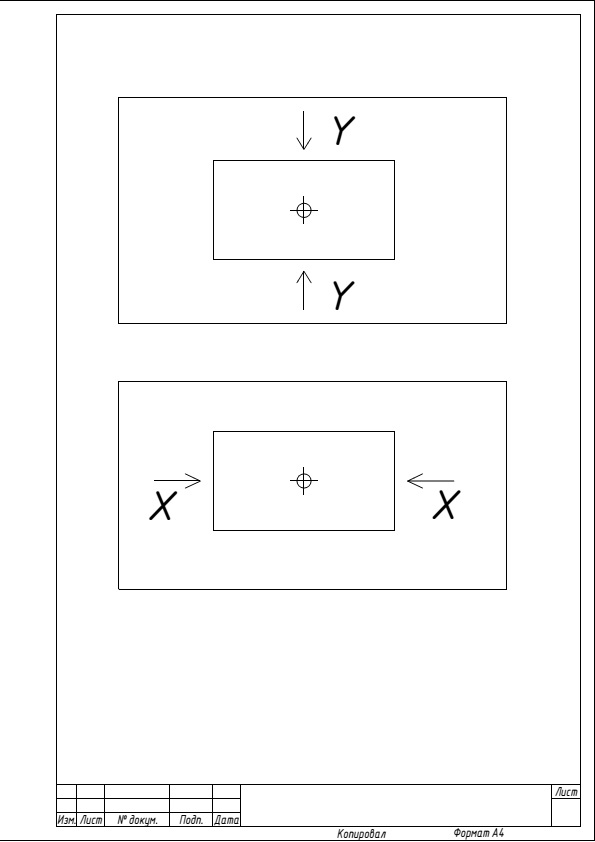

systemvel
Сообщения: 105
Зарегистрирован: 28 янв 2014, 20:21
Репутация: 90
Re: Работа с центроискателем в Mach3
Сообщение systemvel »

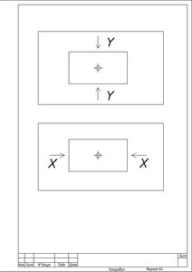

Мне не хватает отдельно таких двух кнопок
поиск  центра (87629 просмотров) <a class='original' href='./download/file.php?id=134580&mode=view' target=_blank>Загрузить оригинал (40.68 КБ)</a>
поиск центра

verser
Сообщения: 1853
Репутация: 1282
Откуда: Тбилиси
Сообщение verser »

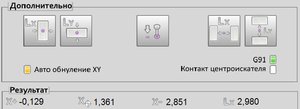

systemvel писал(а):Мне не хватает отдельно таких двух кнопок
Хороший вариант. Сделал.
длины.JPG (87615 просмотров) <a class='original' href='./download/file.php?id=134583&mode=view' target=_blank>Загрузить оригинал (29.82 КБ)</a>
По ссылке в шапке всегда будет уже обновленный вариант лежать.

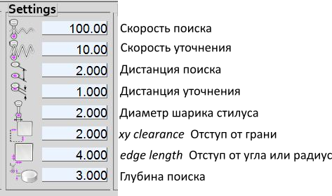

Сейчас поиск начинаем от центра.
edge length - это будет приблизительное расстояние от этого центра до измеряемой грани (типа радиус),
xy clearance - это отступ от грани для поиска, которым одновременно компенсируется и неточность выставления в центр, и приблизительное значение edge length
setts1.png (87559 просмотров) <a class='original' href='./download/file.php?id=134640&mode=view' target=_blank>Загрузить оригинал (79.15 КБ)</a>
Вводим их (не забываем об остальных очевидных параметрах) и всё готово к измерениям :)

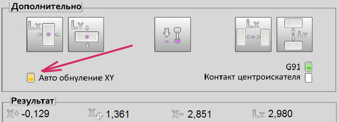

systemvel писал(а):Авто обнуление не работает.
Флажок "Автообнуление" точно включен? (вкл. - горит желтым)
длины_on.jpg (87557 просмотров) <a class='original' href='./download/file.php?id=134641&mode=view' target=_blank>Загрузить оригинал (45.69 КБ)</a>

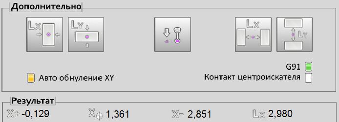

У меня эта кнопка не активируется
verser
Сообщения: 1853
Репутация: 1282
Откуда: Тбилиси
Сообщение verser »
systemvel писал(а):У меня эта кнопка не активируется
Пробовали щелкнуть прямо по тексту "Авто обнуление XY" ?
systemvel
Сообщения: 105
Репутация: 90
на текст щелкнул получилось
