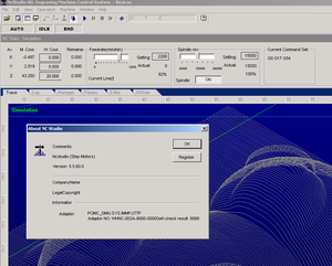

Всем привет!
Подскажите плиз, в чем может быть проблема.
Не запускается 8-ка в режиме симуляции (NcStudio v8.258 (PCIMC-63A-53B-53C) (EN)), пишет что файл DrvSimu.dll изменен или поврежден, скрин прилагаю.
1.jpg (11924 просмотра) <a class='original' href='./download/file.php?id=195925&mode=view' target=_blank>Загрузить оригинал (16.17 КБ)</a>
Сообщения: 3310
Re: Запуск NCStudio без платы PCI
mtm999 писал(а): ↑ Подскажите плиз
Симуляцию запускаете с платой или без? То, что внизу первого сообщения темы указано делали?

xvovanx писал(а): ↑07 июн 2021, 09:07
Запускаю без платы, но сейчас попробовал на компе станка установить, ошибка все та же.
