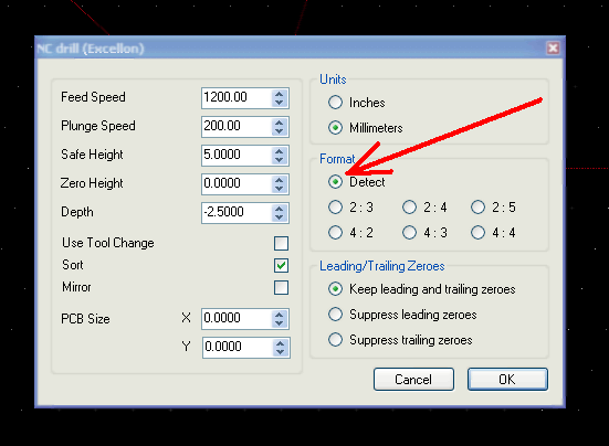

Это сработало! Только для Диптрейса поставил 2:4. Непонятно, для чего этот Format? Получается что изменяет масштаб.
Сообщения: 3310
Re: Работа с программой CNC USB Controller (от cnc-planet)
trikot писал(а):Это сработало! Только для Диптрейса поставил 2:4. Непонятно, для чего этот Format? Получается что изменяет масштаб.
Думаю, что тут завязано количество знаков координат до и после запятой у разных программ. Скажем исходная координата в формате 12.3456 (6 знаков с конца), а другая прога оперирует с 5 знаками и получаем уже х2.3456, 10мм потеряли. Программы друг друга плохо понимают из-за отличий форматов с запятой (используют Word, DWord, а не Float переменные для экономии памяти), поэтому в меню есть выбор вручную. Может ошибаюсь, но что-то в этом направлении.
Вот пример файла сверловки:
M48
METRIC,0000.00
T01C0.9
T01
X+000254Y+001016
X+000254Y+000762
X+000254Y+000508
X+000254Y+000254
X+001778Y+000254
X+001778Y+000508
X+001778Y+000762
X+001778Y+001016
T00
M30
Параметр METRIC,0000.00 служит для того что-бы импортирующей программе сообщить сколько символов являются целой частью, а сколько дробной.
Возможно planet-cnc не знает о возможности получить это из заголовка файла. Поэтому и просит в ручную указывать.

selenur писал(а):...
Cnc-Planet то знает и умеет, вот только сторонные программы в заголовках не все пишут ;) , поэтому и можно забить "ручками"

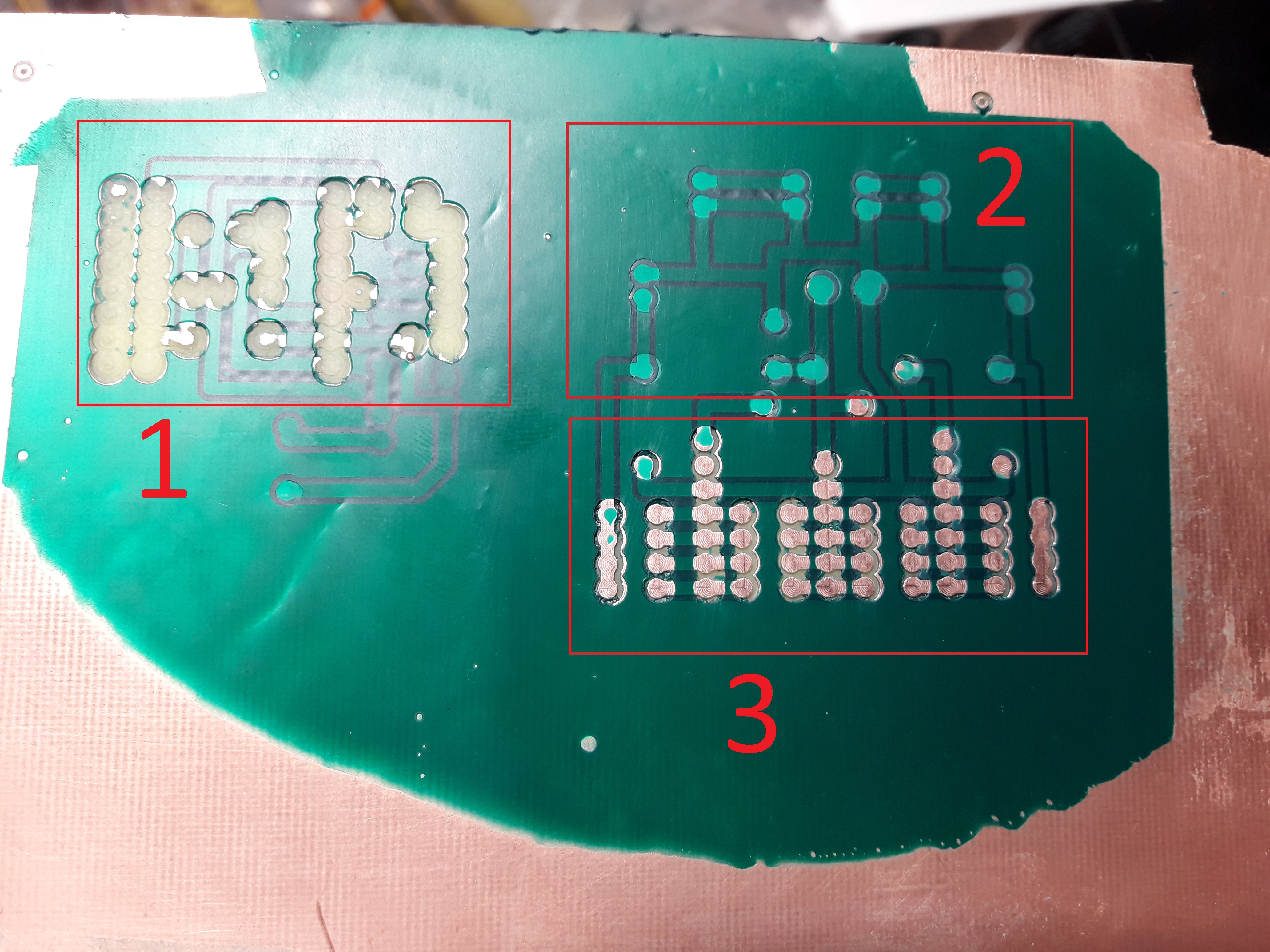

Я делаю фотоспособом, не сложно в принципе, когда все заточено. Но хочется попробовать фрезером. Про маску очень интересно, тоже надо попробовать. Я ее фотоспособом наносил, очень большой геморрой с предварительной сушкой, с совмещением шаблона...
xvovanx писал(а): приловчился и маску фрезеровать
А можешь результат показать?
Есть уже залуженные пастой платы (стараюсь сразу лудить, чтоб медь не окислялась). Вечером планирую делать еще пару платок (как раз маска сушится), обязательно выложу.
P.S. если руки не дойдут до новых плат, то выложу пробные экспериментальные экспонаты, их набралась кучка :hehehe: и синих и зеленых :hehehe: тех, что получше получались

Если можно, про фрезу для маски поподробнее.
Сообщения: 3310

Руки как обычно не дошли ;) , так что поясню на пробных образцах (оно наверно и нагляднее).
Текстолит клею на двусторонний скотч, отдираю- подсунув и подрезав между тонкой металлической линейкой. По фрезам: с затупленными и трапецевидными - плохо, с 90' - так себе, лучше всего острыми - 30' - 0.2мм. На фото хорошо видны три участка - с разными пружинками от ручек: 1-сильно жесткая, 2-сильно слабая, 3-самое то. На отсутствие маски между дорожками в пазах - не обращайте внимание, некогда было ждать пока окрепнет маска внутри, промывал ацетоном вот и смыл. В общем не так все просто - зависит и от скорости подачи, и от жесткости пружинки и от маски (синяя или зеленая). Много раз посещала мысль - Может оно проще напечатать на пленке шаблон контактов, да завсетить маску через него, да смыть ацетоном контакты - отходов текстолита на эксперименты гораздо меньше было бы :thinking: . Но если приловчиться, то вроде и нормально :good:

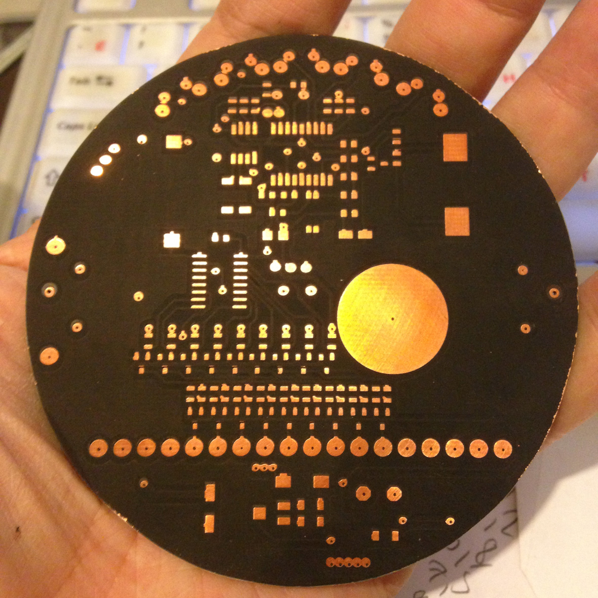

Делал я фотоспособом маску. Много геморроя, особенно с той что у меня. Предварительная сушка,засветка, окончательная сушка. Фотошаблон, напечатанный на принтере, деформируется слегка и совместив пятачки в с одного края, видишь что с другого поехали. Совмещать на черной маске отдельная тема, а реперные точки не помогают из-за деформации шаблона.
0358.jpg (6697 просмотров) <a class='original' href='./download/file.php?id=118892&mode=view' target=_blank>Загрузить оригинал (503.06 КБ)</a>
Поэтому так и заинтересовала возможность фрезеровки, а то я из-за всего перечисленного отказался от маски, а иногда нужна. Буду пробовать, как немного со станком разберусь.

Еще раз о помехах от шпинделя. Думал что у меня какой-то волшебный БП шпинделя, нет наводок. Ан нет, это фирменный контроллер защищен от помех. Сегодня обратил внимание на штангель, лежащий рядом, когда работает шпиндель. Он сошел с ума!
https://youtu.be/q0x0OYPqw6k
Первое изделие :)
IMG_7423.JPG (6683 просмотра) <a class='original' href='./download/file.php?id=118919&mode=view' target=_blank>Загрузить оригинал (288.11 КБ)</a>
Но на скотч крепить хреново оказалось, при фрезеровке контура, платка оторвалась.

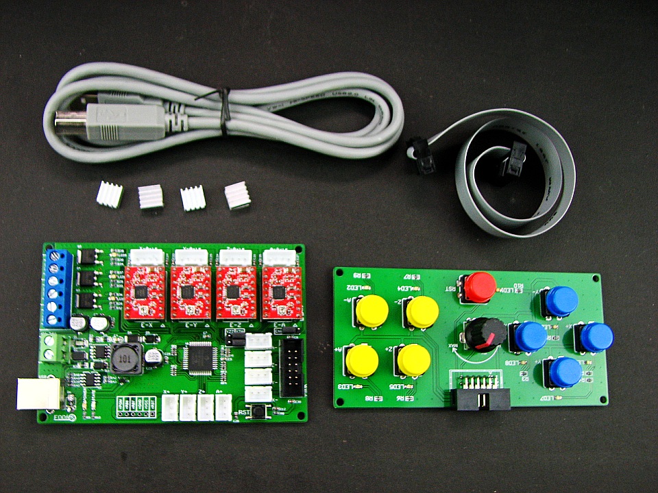

Доброго времени суток.
Купил такой китайский контроллер для замены штатного (станок 2020b)
HTB13a2bRXXXXXaIXFXXq6xXFXXXT.jpg (6585 просмотров) <a class='original' href='./download/file.php?id=119974&mode=view' target=_blank>Загрузить оригинал (319.5 КБ)</a>
Китайцы ни ПО ни ключ не отправили и делают вид, что не понимают чего я от них хочу.
Старый ключ к этому контроллеру не подходит :cry:
Заметил, что при управлении кнопками с пульта ШД как бы замедляется на секунду потом опять нормально крутит. Из-за чего это может быть? (как провал) Силу тока на драйверах менял, разницы никакой нет.
