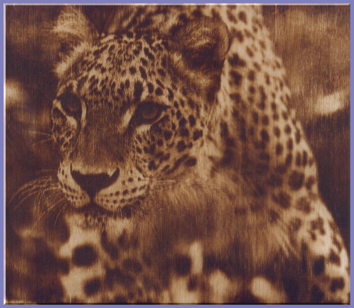

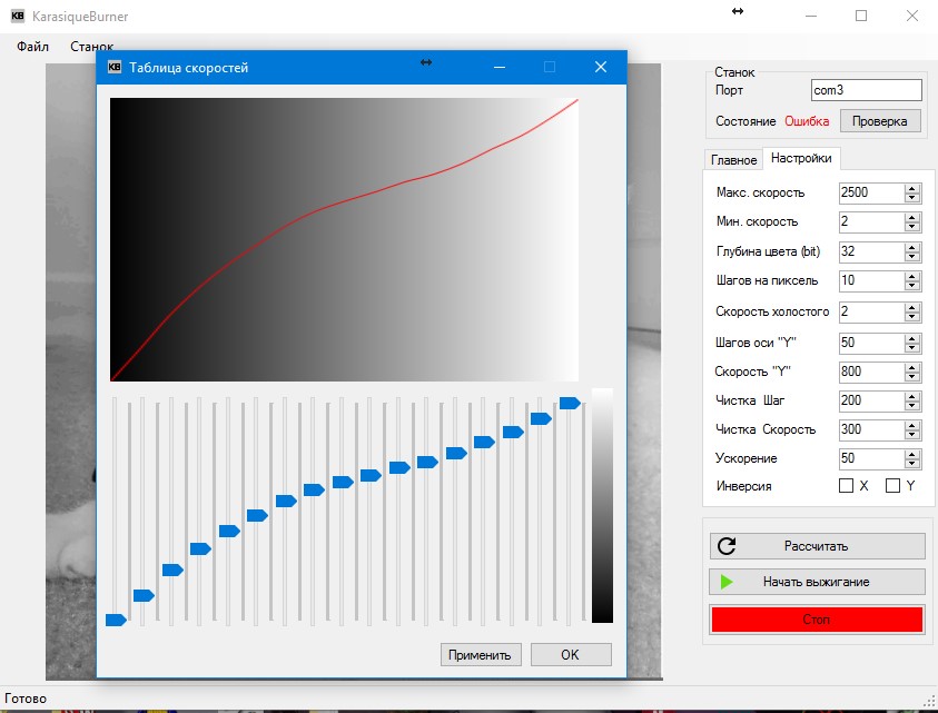

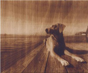

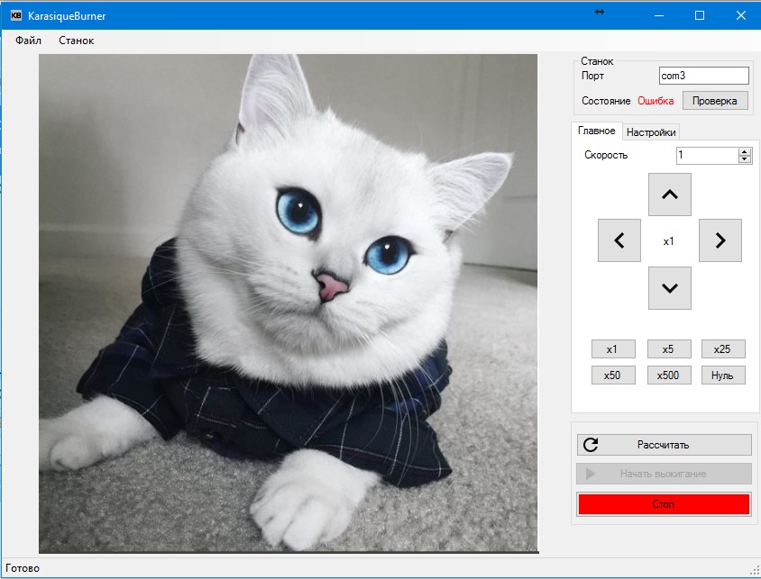

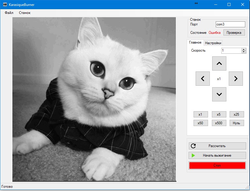

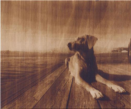

Начал разрабатывать ПО для станков, решил начать с выжигания, как самое простое Ссылка на сайт: https://sites.google.com/view/kasrasiqueburner
Программа имеет следующие отличительные черты:
Для каждого оттенка серого скорость движения выжигающей головки (а следовательно, насыщенность оттенка) регулируется в специальной таблице передвижением ползунка; Программа поддерживает до 255 битов градации оттенков серого, что позволяет в работе передать наибольшую глубину и реалистичность изображения;
Управление станком осуществляется через Arduino.
Примеры работ Жду ваших комментариев.
UPD: Для работы нужен .NET Framework 4.0 или выше

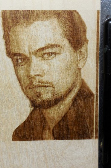

вряд ли получиться. есть много бесплатных, да вот например:
https://sites.google.com/view/arrsoft/% ... controller
https://sites.google.com/site/nikromsof ... y/drovopal
пользуйтесь бесплатно.
видео:
https://www.youtube.com/watch?v=Zn4QzlNbEYw
