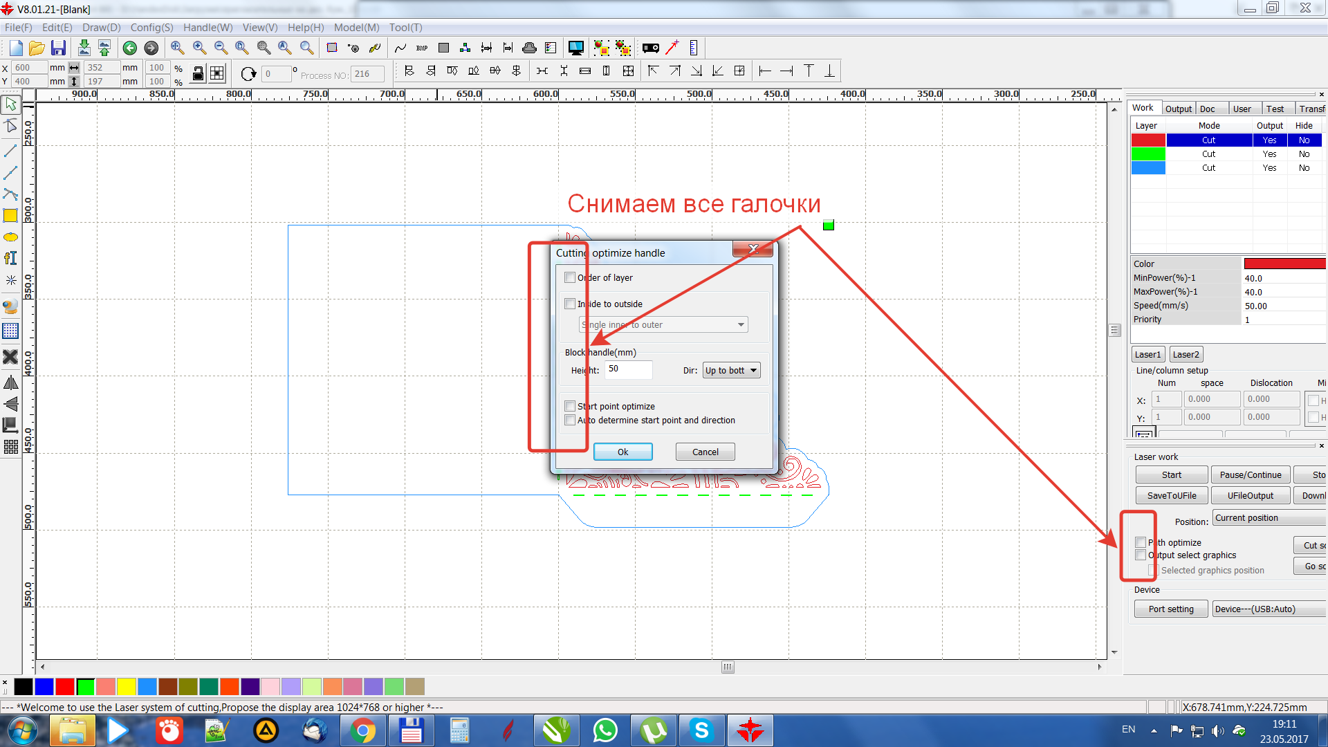

Все пояснения на скриншоте есть, но тем не менее уточню, элементы из левой панели в правую должны перекидываться в порядке обратном порядку резки!!! Элементы, если их очень много искать в колонке не нужно, достаточно мышью ткнуть в нужный контур и данный элемент можно перебрасывать. Однотипные элементы(к примеру внутренние вырезы) остающиеся последними для переброса можно все выделить в левой колонке и перекинуть в правую всем скопом. После построения списка в обратном порядке, мы его переворачиваем с ног на голову, тем самым получаем правильный порядок резки. Жмем ОК и снимаем галки как ниже
2017-05-23_19-11-21.png (17520 просмотров) <a class='original' href='./download/file.php?id=112350&mode=view' target=_blank>Загрузить оригинал (282.2 КБ)</a>

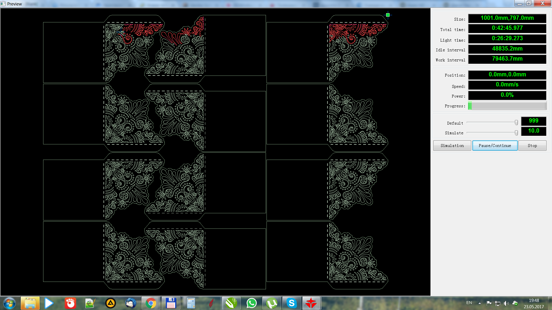

Можете проверить в симуляции порядок резки файла, если ошиблись где то с выбором последовательности, то можно отредактировать тем же инструментом порядок резки элементов при помощи стрелок, элементы можно скопом перекидывать из панели в панель при помощи кнопок находящихся по середине между панелями.

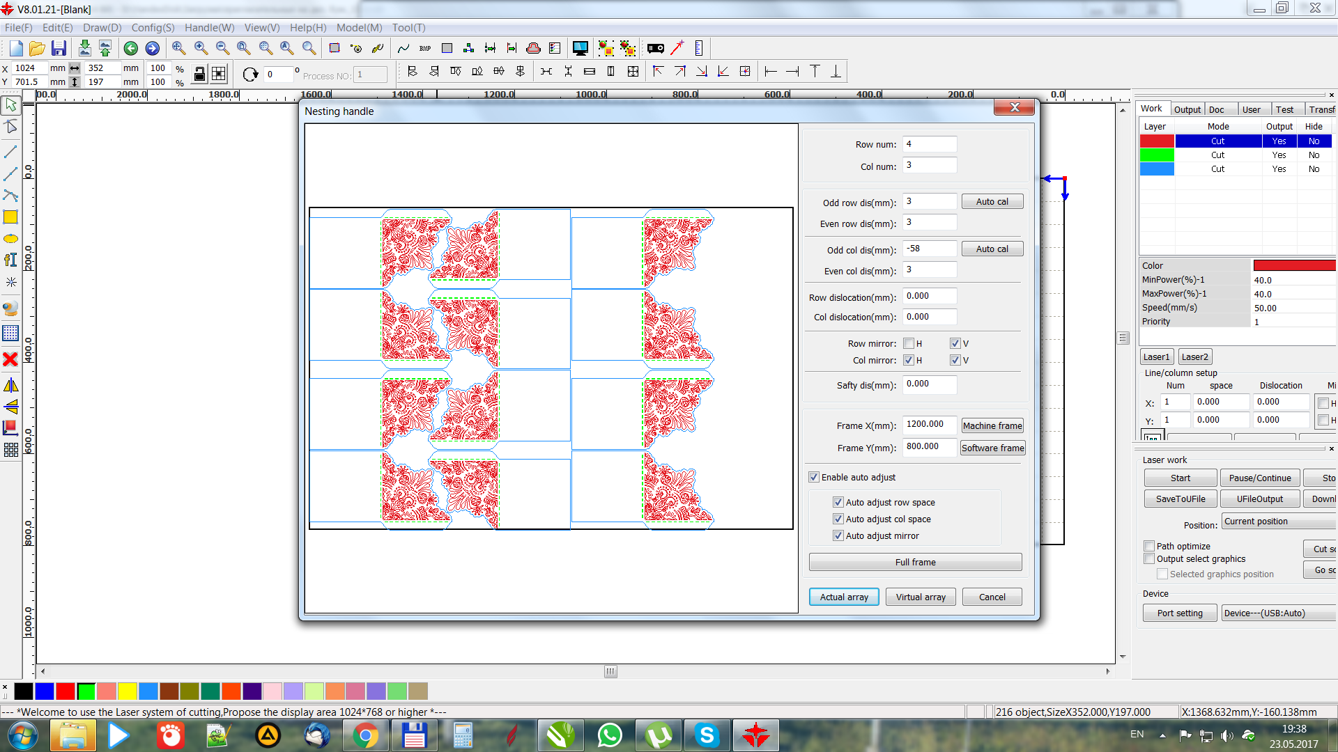

Теперь вы спросите, разговор был про конверты, а не про один конверт! Значит пришло время рассказать про еще один занятный инструмент под названием Nestihg, конечно он не сравнится с eCut, но все же заслуживает внимания!
Продолжим
2017-05-23_19-13-20.png (17520 просмотров) <a class='original' href='./download/file.php?id=112355&mode=view' target=_blank>Загрузить оригинал (259.81 КБ)</a>
Ниже краткое описание возможных настроек
2017-05-23_19-20-55.png (17520 просмотров) <a class='original' href='./download/file.php?id=112356&mode=view' target=_blank>Загрузить оригинал (335.76 КБ)</a>
Если вам не требуется полностью заполнять заготовку, укажите требуемое количество рядов/колонок, иначе все будет просчитано и заполнено автоматом. Если зеркальный разворот по вертикали/горизонтали не критичен, то это позволит более полно заполнить материал. Для старта размещения нажмите длинную кнопку внизу. После заполнения отрегулируйте отступы, они могут быть и отрицательными, так как детали в программе представляются прямоугольниками наибольших габаритов не смотря на их конфигурацию. Далее если вы удовлетворены результатом жмете создать массив или виртуальный массив. Разница между ними, в первом случае создается массив с реальными деталями, во втором случае деталь одна, остальные детали выполнены пунктиром и их нельзя переместить, не отображаются при симуляции, но в выходном файле на резку проблем нет.
Результат размещения детали ниже
2017-05-23_19-38-54.png (17520 просмотров) <a class='original' href='./download/file.php?id=112359&mode=view' target=_blank>Загрузить оригинал (372.34 КБ)</a>
А вот и сам готовый массив для резки, все детали будут резаться с настройками порядка обработки первой детали
2017-05-23_19-39-02.png (17520 просмотров) <a class='original' href='./download/file.php?id=112360&mode=view' target=_blank>Загрузить оригинал (327.25 КБ)</a>
