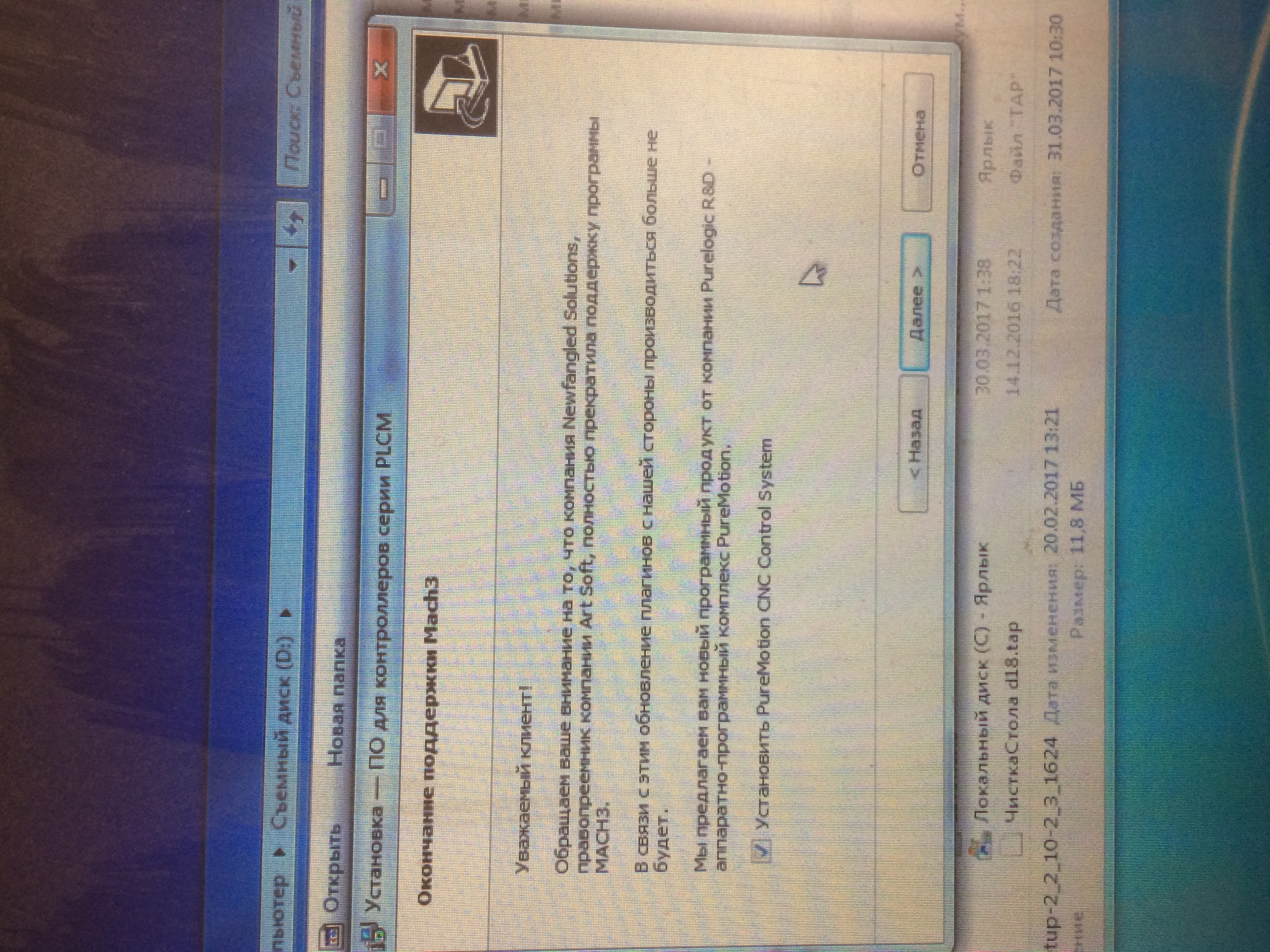

Поработав 4 часа, станок встал!
На экране сообщение " Прекращена работа приложения Puremotion"
p4 3.2ghz
3gb ram
При установке драйвера для мач3 выдало такое сообщение )))
IMG_0304.JPG (4136 просмотров) <a class='original' href='./download/file.php?id=107666&mode=view' target=_blank>Загрузить оригинал (3.21 МБ)</a>
