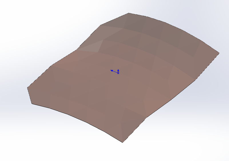

поверхность в солидворксе, по облаку точек, построить получилось :D
спинка.png (9746 просмотров) <a class='original' href='./download/file.php?id=107302&mode=view' target=_blank>Загрузить оригинал (27.08 КБ)</a>

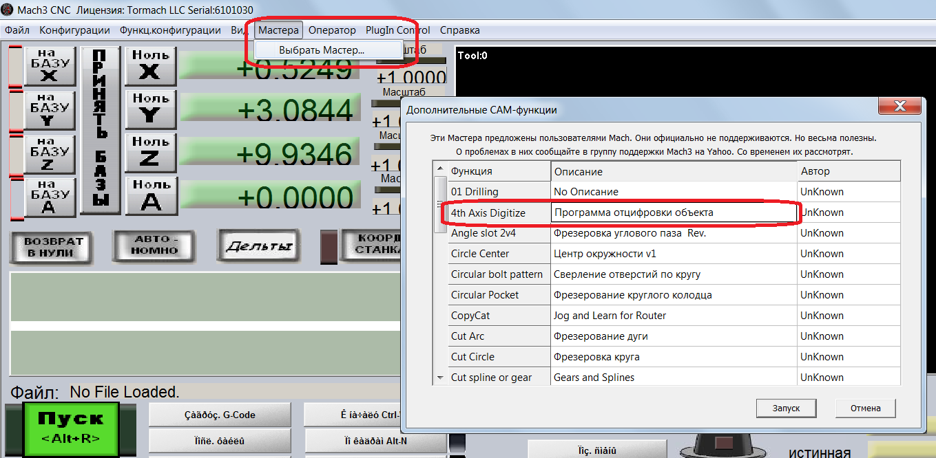

Re: Mach сканирование поверхности
odekolon писал(а):Еще вопрос: Запись в файл запускается только после запуска плагина?
Это не плагин, это мастер который генерит Gcode. Мож ручками написать в блокноте этот Gcode открыть в Mach3 и будет так же работать.
В gcode видишь M40. Вот он открывает файл и в него пишет координаты при срабатывании G31

О! вот теперь все на места встало. А то я посмотрел
"G & M Code REFERENCE MANUAL" на мачмоушен, там M40 - Gear change!
