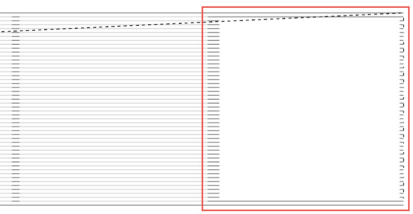

Упс, проблемка!
selenur, я сразу буду сюда отписывать обнаруженные ошибки, когда время у тебя будет посмотришь.
На этой картинке каждый оттенок обведен черной рамкой толщиной в один пиксель.
50х50px_5st_0.15dt-BlackObvodka.jpg (3885 просмотров) <a class='original' href='./download/file.php?id=101411&sid=ce6a4d2b1cfc7b4236dd228c75ba8c7f&mode=view' target=_blank>Загрузить оригинал (18 КБ)</a>
Оригинал:
50х50px_5st_0.15dt-BlackObvodka.rar
(985 байт) 295 скачиваний
В результате обнаружилась проблема с белым квадратом:
4-1.jpg (3885 просмотров) <a class='original' href='./download/file.php?id=101410&sid=ce6a4d2b1cfc7b4236dd228c75ba8c7f&mode=view' target=_blank>Загрузить оригинал (46.8 КБ)</a>
Убрал обводку белого квадрата:

Генерация отработала отлично:
4-2.jpg (3885 просмотров) <a class='original' href='./download/file.php?id=101415&sid=ce6a4d2b1cfc7b4236dd228c75ba8c7f&mode=view' target=_blank>Загрузить оригинал (41.16 КБ)</a>

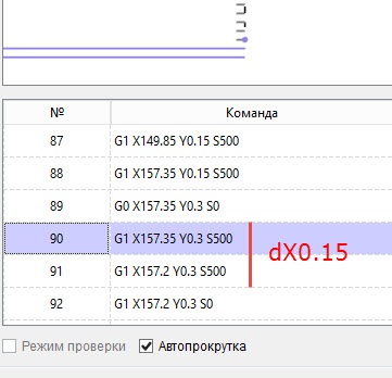

Сделал обводку белого квадрата толщиной в 2 пикселя.
50х50px_5st_0.15dt-BlackObvodka-Wite2px.jpg (3872 просмотра) <a class='original' href='./download/file.php?id=101419&sid=ce6a4d2b1cfc7b4236dd228c75ba8c7f&mode=view' target=_blank>Загрузить оригинал (17.97 КБ)</a>
Оригинал:
50х50px_5st_0.15dt-BlackObvodka-Wite2px.rar
(977 байт) 283 скачивания
И получил отличный результат:
5-1.jpg (3872 просмотра) <a class='original' href='./download/file.php?id=101420&sid=ce6a4d2b1cfc7b4236dd228c75ba8c7f&mode=view' target=_blank>Загрузить оригинал (56.35 КБ)</a>
Но, по коду видно, что вместо двух точек отрисовывается одна (dX=0.15):
5-2.jpg (3872 просмотра) <a class='original' href='./download/file.php?id=101421&sid=ce6a4d2b1cfc7b4236dd228c75ba8c7f&mode=view' target=_blank>Загрузить оригинал (40.27 КБ)</a>
Таким образом можно сделать вывод, что программа теряет одну точку.

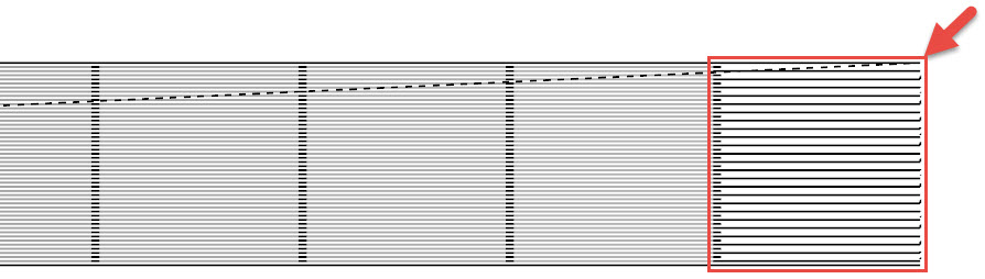

А в середине нормально получается:
5-3.jpg (3868 просмотров) <a class='original' href='./download/file.php?id=101422&sid=ce6a4d2b1cfc7b4236dd228c75ba8c7f&mode=view' target=_blank>Загрузить оригинал (48.83 КБ)</a>
dX=0.45, что соответствует 3 пикселям - так и должно быть.
т.е. теряются крайние пиксели.
