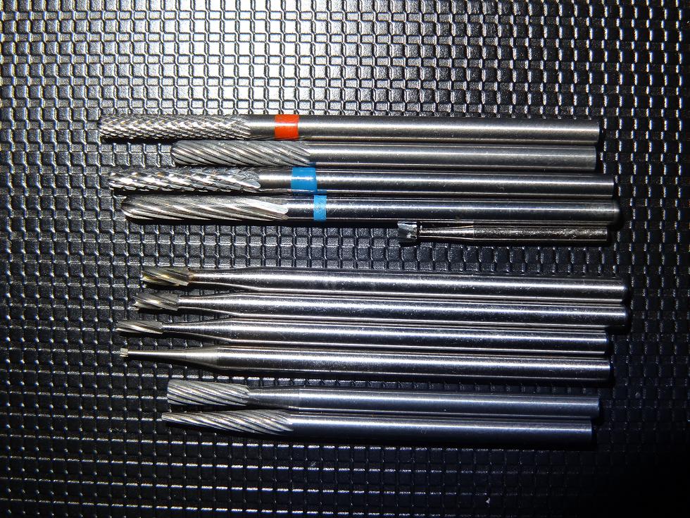

Была недавно стоматологическая выставка, набрал там фрез, некоторые раза в 3 дешевле чем на радиорынке.
Хоть что-то из этого для дерева годится? 4 снизу была самая красивая и я её уже сломал, когда попробовал вместо гравера в дрель воткнуть

мне кААжится нет, кость крошится, дерево нет.
и изза частого прохода зубьев дерево начнет гореть (кромка потемнеет) ИМХО по дереву нужно как рубанком работать, выброс стружки вовремя и чтобы дерево не успевало нагреться (85-95% тепла уходит со стружкой), но все это ИМХО, по дереву не работаю... (по убыванию) негжа, сталюка, люминь, бронза, иногда пластики разные...
что за сталь у фрез? тяжелее по весу с похожими по размеру сверлами HSS, или равны?

Вроде все твердосплавные, а по весу такую мелочь не сравнишь.
