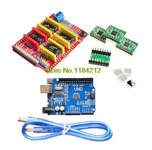

Мозги вот такие: http://ru.aliexpress.com/item/Free-ship ... dd554e9f78
11.JPG (69980 просмотров) <a class='original' href='./download/file.php?id=75493&sid=403a86f0f007d967a4de300e441673e8&mode=view' target=_blank>Загрузить оригинал (61.84 КБ)</a>
Начинаешь гуглить и уши вянут ;(
G-code generator of choice (artcam, inkscape plugin, makercam, JSCUT)
G-code sender of choice (Universal G-Code Sender, GRBL Controller, Chilipeppr, etc etc)
Такое обилие софта, хоть стой, хоть падай.
Посоветуйте что-то удобное и проеренное, чтобы не перебирать все скопом.
Хотелось бы удобный и современный интерфейс, работу с минимальными багами.
Желательно поддержку оси вращения, а так же объеденненную среду (генератор кода + управление станком и сендер)
Ну или хоть просто напишите кто какой софт юзает на фрезерных станках и лазерных граверах с GRBL прошивкой?

Официально grbl вроде как не поддерживает поворотную ось.
кроме этих двух вам остальное вряд ли потребуется Universal G-Code Sender, GRBL Controller

Из всех программ управления grbl мне больше всего понравился grblControl. В отличии от простейших сендеров, в ней, например, реализовано управление зондом (Z-probe), а также можно автоматически построить карту высот и скорректировать на ее основе УП, что актуально для гравировки печатных плат. Также отображается в реальном времени состояние grbl (правда за счет непрерывных запросов статуса).
Четвертую ось grbl не поддерживает принципиально от слова "совсем".

yurayerz писал(а):Четвертую ось grbl не поддерживает принципиально от слова "совсем".
печалька ;(
а зачем на шилде 4 драйвера?
Тут пишут что 4 оси: http://www.probotix.com/wiki/index.php/GRBL
А тут пишут что для 4х осей нужна Мега: http://zapmaker.org/arduino/programming ... -mega2560/
P.S. Вообще конечно самым мудрым решением бы было для 4х осей и экрана юзать Мега+Рампс+SmartLCD 12864 + Марлин. Выходит полностью автономный ЧПУ.

3DPrinter писал(а):а зачем на шилде 4 драйвера?
Для поддержки двух ШД на одной из осей. Оба ШД должны двигаться синхронно.
3DPrinter писал(а):Тут пишут что 4 оси: http://www.probotix.com/wiki/index.php/GRBL
Ежели пишут - значит так оно и есть! Это ответвление (fork) от основного проекта или неофициальная версия (отстающая от основной).
