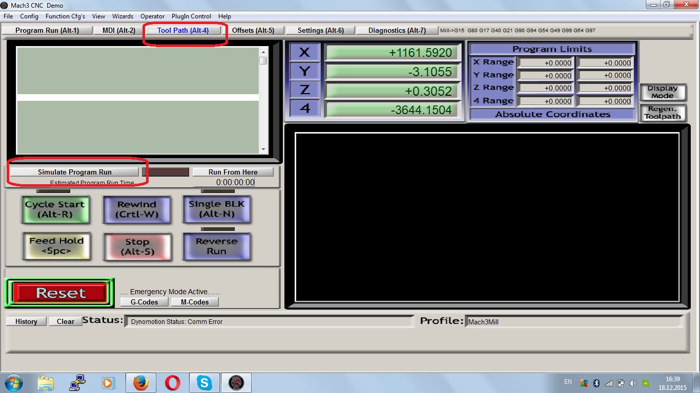

Вопрос вероятно поднимался на форуме но я ничего здесь не нашел или может плохо искал. Наверняка знатоки знают как просчитать время если есть уже готовый г-код, возможно какаянибудь простенькая программа или функция в мач, или это нужно еще на стадии постпроцессирования прогнозировать. Пользуюсь мастеркамом, версия старая , знания уровень - любитель, опыт пользования 4 года.

Время обработки зависит не только от G-кода, но и от настроек программы, выполняющей этот код. Ускорения двигателей, прохождение углов и т.п.
В Маче, к примеру, можно провести симуляцию загруженного кода, он в ускоренном режиме пробежит весь код и выдаст рассчитанное время его реального выполнения.

VeriCut, настраивается ускорение, подача, забивается база инструмента с параметрами. И дает достаточно точное время. Плюс можно изменять режимы имея только G код

CIMCO Edit умеет

ridirt писал(а):или функция в мач
Безымянный.png (5055 просмотров) <a class='original' href='./download/file.php?id=66453&mode=view' target=_blank>Загрузить оригинал (298.67 КБ)</a>

странно, что один и тот же джикод считается в разных прогах по разному, Г-код онлайн симулятор ща выдал 5 часов а матч выдал 2 часа, если конечно последняя графа слева это часы а не дни))

ridirt писал(а):странно, что один и тот же джикод считается в разных прогах по разному
В разных программах может стоять разная максимальная скорость осей и ускорений ;)
