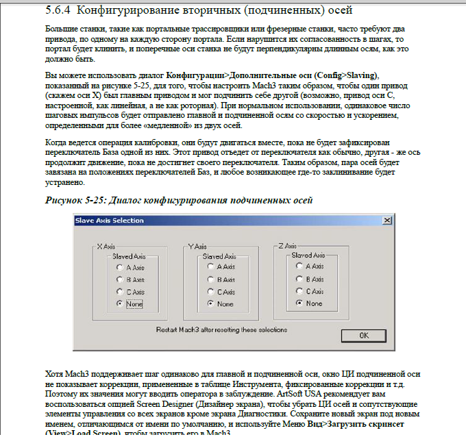

Господа, приобрел тут станок на 4 оси.
И выявилась одна проблема.
Когда двигаю в ручную ось Z, вместе с ней двигается ось A (ротационная). Но в программе координаты оси A не меняются.
Когда двигаю руками ось A, станок вообще не двигается, но в программе координаты тикают.
Когда координаты управляются G-кодами, то всё пашет нормально и раздельно.
Управление на 4 оси раздельное - 4 выхода, 4 дарйвера, через noname USB-плату, отзывающуюся на имя XHC USB POD, в программе плагин NcUsbPod.dll. Плагин искал сам, т.к. кетаец его не дал )))
Программа Mach3 2.63, шла в комплекте со станком (не лицензия).
Вотъ.
Может кто подскажет где я накосячил?

Может у вас A подчинена Z, проверьте в настройках.
1.png (4426 просмотров) <a class='original' href='./download/file.php?id=44421&mode=view' target=_blank>Загрузить оригинал (138.73 КБ)</a>

Спасибо.
Проверил, увы, никаких подчинений

Проблема (как и множество других проблем) решилась установкой более новой dll к usb плате.
Чсх скачать её можно было только с китайско-язычной версии сайта, в то время как в англоязычной вместо дров был мануал, причем на китайском...
Вообще я точно усвоил что китайские usb контроллеры это зло.
Жаль что часть проблем решилась, но еще много осталось.
