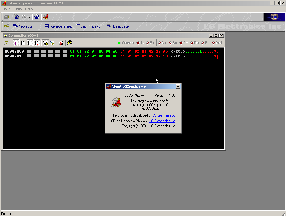

смотрел что же улетает через СОМ-порт и прилетает обратно с частотника
4.png (43930 просмотров) <a class='original' href='./download/file.php?id=34333&mode=view' target=_blank>Загрузить оригинал (32.56 КБ)</a>
В итоге сопоставив эти данные с мануалом частотника удалось понять структуру посылки пакета Modbus и какими параметрами можно управлять частотником:
* Чтение параметров ПЧ *
Read function code data
Format:
ADDR 01 LEN FUNC Data
ADDR=0 means no answer
ADDR не равен 0 means a reply from inverter of this address
When inverter reply normal, the format as follows:
If DATA is one word, the LEN=3, If DATA is one byte, the LEN=2 .
When inverter has no this function code or reply no effect, the format as follows:
ADDR 81H 01 FUNC
01 01 02 00 00 B9 FC - Чтение значения параметра PD000
01 01 02 00 00 B9 FC - ответ - PD000 = 0
01 01 02 01 00 B8 6C - Чтение значения параметра PD001
01 01 02 01 02 39 AD - ответ - PD001 = 2
01 01 02 02 00 B8 9C - Чтение значения параметра PD002
01 01 02 02 02 39 5D - ответ - PD002 = 2
01 01 02 03 00 B9 0C - Чтение значения параметра PD003
01 01 03 03 01 F4 CC 59 - ответ - 01 F4 [hex] = 500 [dec] -> PD003 = 5,00 Гц
01 01 02 04 00 BB 3C - Чтение значения параметра PD004
01 01 03 04 9C 40 15 7F - ответ - 9C 40 [hex] = 40000 [dec] -> PD004 = 400,00 Гц
