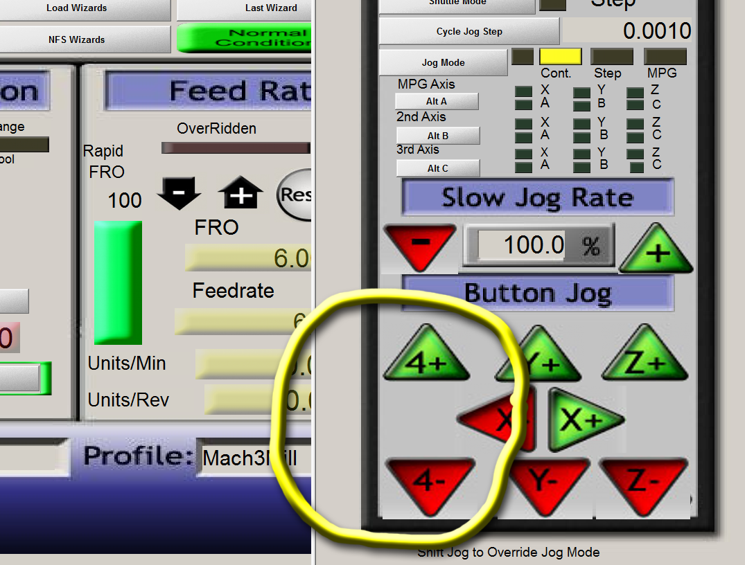

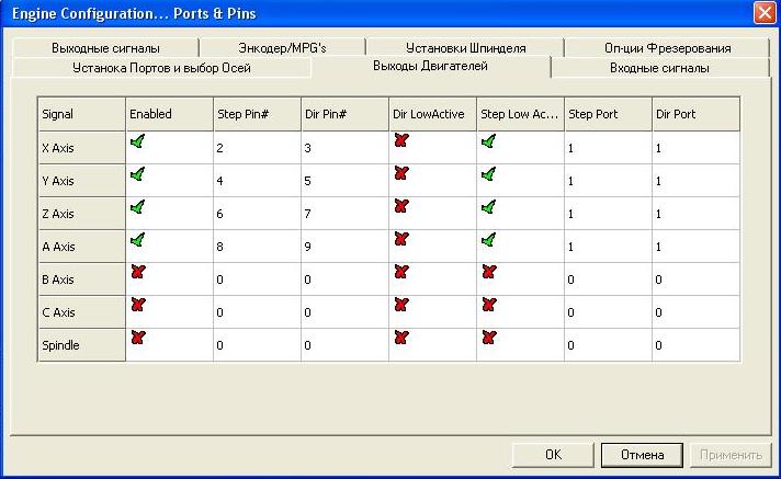

Доброго времени суток. Прошу помощи по настройке четвертой оси (А) на CNC 3040 родом из Китая. Сразу напишу, чтобы не отправляли зря куда подальше, подобных тем найти не смог, точнее по поиску дочитал до половины, дальше уже некуда, две недели - это срок.
Собственно, сам вопрос таков: как проверить, не запуская управляющую программу на станок, работоспособность этой оси? настройки, как указано в мануале к 3040, сама она (ось А) работает синхронно с Y и при исполнении программы (эллипс с произвольно деформированной поверхностью) никаких собственных передвижений не видно. Хотя в управляющей программе всего 4 перехода по 90 градусов, может поэтому непонятно, но до перехода не хватает времени, точнее слоев больше, чем допустимо в пробной версии Mach. УП генерится MeshCam, эллипс плоскостями перпендикулярен Y.

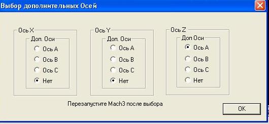

в последнем скриншоте (выбор дополнительных осей) неправильно показана настройка, сейчас по-другому галочка (ось А на Y).

shuv писал(а): Вопрос: как вручную, либо командой проверить работоспособность оси А, как ей покрутить без отправки задания? в Mach кнопками.
Так может просто нажать "Tab" и понажимать 4+ /4- ?

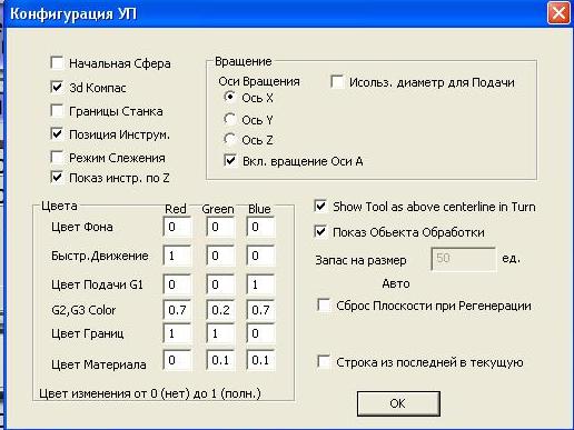

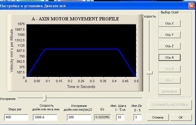

всё, получилось. Большое спасибо за помощь ) .. в окне "дополнительные оси" не нужно ставить галочек привязки к какой-либо из осей, а оставить галочку только на >> конфигурация/конфигурация УП/вкл. вращение оси А <<. Теперь осталось только рассчитать шаг на градус, что немного непонятно.. по имеющейся взаимосвязи (400 шагов на 10мм) получается на 360 град значение Steps Per 14400. при таком значении даже движок не вращается, просто гудит. А при значении 20 получается вращение примерно то, что нужно (в районе 360) но оно неточно, так как наугад подобрано и связь понять пока не могу.

shuv писал(а):А при значении 20 получается вращение примерно то, что нужно (в районе 360) но оно неточно, так как наугад подобрано и связь понять пока не могу.
количество импульсов на 1 оборот подели на 360, может быть это 17.777

чет не догоняю. что здесь является количеством импульсов? если 17,777*360, то равно оно 6399,72. Откуда такой параметр? или примерно 2990 для малого вала (21 зуб). Передача ременная. Малое зубчатое колесо = 21 зуб (шток двигателя), большое зубчатое колесо = 45 зубьев. Соотношение 45/21 = 2,(142857). Дробь бесконечная периодическая, значит постоянно будет погрешность. можно, наверно, и по кол-ву зубов как-то рассчитать, но не пойму, как программа считает Step Per, точнее для миллиметров и линейного перемещения понятно, всё сходится, а если это правило применить на вращение, то всё как-то иначе совсем.

200 шагов на оборот движка или 200х45/21=428,5714285714286 шагов на оборот патрона или 428,5714285714286/360 = 1,19047619047619 шагов/градус.

Сколько физически, да, значение получили, но сколько вписать в Steps Per ? Путем экспериментов получил что-то между 10 и 9. Зависимость пока не ясна. В мануале к Mach всё расписано и очень подробно, зато про это практически ничего. При значении Steps Per 428,.. получаем верное соотношение при движении (вращении), но в строке координат программы (где значения по осям отображаются) при полном обороте получаем всего 8 с копейками единиц, а нужно получить 360 град.

1. ось угловая. я просто пытался понять как связано всё и пока безуспешно. Тут ещё винт измерил линейкой и он не 5мм на оборот, как я полагал, а 4мм. Это ещё больше запутало. Связи с математикой и значением Steps Per не прослеживается. Например, значение S.Per = 400, а перемещение по оси = 10мм, хотя по логике должно быть 8мм (2 оборота по 200 шагов).
Что оно значит по задумке создателей Mach ?

shuv писал(а): сколько вписать в Steps Per
shuv писал(а):1,19047619047619
Это если в настройках драйвера полный шаг.
Если например 1/8, то вписать нужно 8х1,19047619047619 = 9,52380952380952

Похоже на правду. Буду пробовать. Спасибо большое за помощь. Пока дойдешь до всего, поседеешь... да, в табличке же указан для 400 1/8шага, я просто связи не понимаю пока..

Что бы уяснить эту связь начнем с того что у вас винт с шагом 4мм, один оборот двигателем переместит ось на 4мм. Мотор шаговый за 1 импульс поворачивается на 1,8 градуса, для полного оборота требуется 200 импульсов. Так как у Вас на драйвере мотора стоит дробление шага 1\8, то для полного оборота потребуется уже 1600 импульсов. Вот эти 1600 импульсов нужно поделить на шаг винта и получим ваши 400 импульсов на 1мм движения оси. Это значение и будет Steps/Per.

Сегодня запустил 4 ось ради эксперимента, использовал просто шаговый мотор с приклеенной стрелкой. Считал так....
ПолныеШагиДвигателяНаОборот\360 * МикрошагКонтроллера * РедукторПатрона = StepP в Mach
то есть у меня мотор 0.9гр-шаг, 400 шагов на оборот микрошаг контролера 10.... получилось 400\360*10 = 11.111111111111 импульсов на 1 гр.
