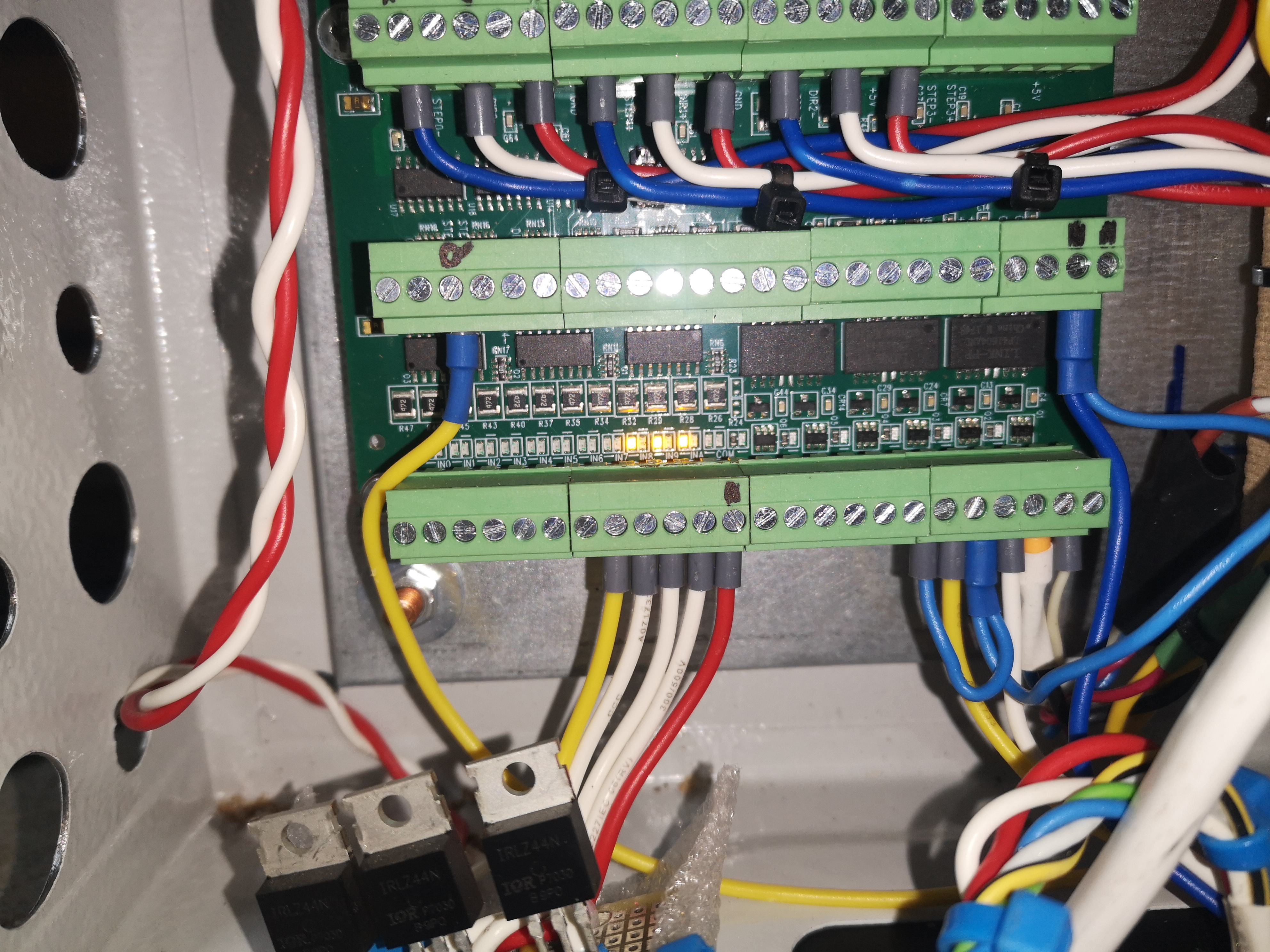

У меня безщеточный шпиндель 500 ват, со своим частотником подключено так: минус - общий, его взял с клемы питания где написано +5|+5|gnd|gnd. И управлчется у меня частотник если его входной посадить на землю. Сигнал pwm взял с step+ клемы.

И в степконфиге в настройках ТВ1/ТВ2 на 026 и 025 стоит "неиспользованный вход". Сделал снимок платы, может поможет. На клеме, где подходит одинокий желтый провод и помечено маркером "Р", от туда и беру PWM. Не забудьте про прошивку, надо залить 7i96_1pwm, она на 4 оси и 1 пвм. Иначе не будет работать. В степ конфиге выбрать количество пвм нельзя, так как в выборе прошивки есть только на 5 осей. Все настройки пвм дальше делаем в конфигах ручками.

Про ваше "замыкать выходами", у меня на фото, на колодке выходов, видно как подключено управление шпинделем, мне нужно было, что бы входы частотника садились на землю. Если чтото будет не понятно, попробую схематично нарисовать...

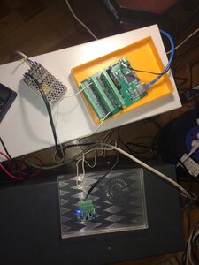

Fivist писал(а): 23 окт 2020, 20:49 Про ваше "замыкать выходами", у меня на фото, на колодке выходов, видно как подключено управление шпинделем, мне нужно было, что бы входы частотника садились на землю. Если чтото будет не понятно, попробую схематично нарисовать...
Вот что пытаюсь делать я. Прошивку поставил да. все остальное также сделал по вашей инструкции в custom и в основном. Но у меня у шим регулятора остается еще Din - клемник. И вот куда его тогда надо замыкать остается непонятным.

я не знаю что такое Din - Где это можно подробнее посмотреть? Смотрите, вам надо на ваш частотник подать сигнал ПВМ (это грубо говоря ПЛЮС), значит нужен и общий минус, без общего минуса работать не будет, если блоки питания для шпинделя и Месы разные - земли (минусы) должны быть объеденные, я землю взял с клемм питания Месы.

Фото маленькое - не пойму ничего на нем! Можно где инфу найти на вашу ту платку, я не вижу подписей под клемами..

Нажмите пожалуйсто на фото. там появится возможность увеличить его в полный размер

Тут все просто! Но вот по тому фото что вы выложили с вашим подключением не понятно. Как все подключено.

Din+ сюда сигнал PWM, Din- сюда землю с Месы. Остальное разберетесь?
