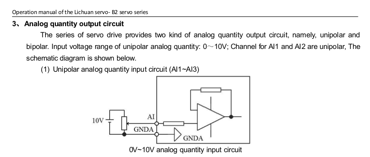

The series of servo drive provides two kind of analog quantity output circuit, namely, unipolar and
bipolar. Input voltage range of unipolar analog quantity: 0~10V; input voltage range of bipolar analog
quantity: -10 ~ 10V. Channel for AI1 and AI2 are unipolar, while input channel for AI3 is bipolar
Если по-русски, то +/-10в только на третьем входе драйвера, а первый и второй 0-10в

Алексей, а что за мануал у Вас? В моем мануале только про unipolar говорится. Точнее, упоминается про биполяр, но без конкретики.
unipolar.png (13274 просмотра) <a class='original' href='./download/file.php?id=178084&mode=view' target=_blank>Загрузить оригинал (40.63 КБ)</a>
Попробовал с входом AI3, те же яйца (
Мало того, попробовал вообще без компа, подавать на AI3 +10В и -10В с БП компа. Крутится, скотина :evil: , в одну и ту же сторону...
Re: LinuxCNC + 6i25/7i77 + сервы Lichuan
Может в настройках чего переключить?..
В приведённом куске сказано, что 1 и 2 только однополярные. Над схемой сказано, что так подключается однополярное управление к входам 1, 2 и 3. Нигде не сказано, что 3 тоже однополярный.

Так в том то и проблема, что про биполярный не сказано больше нигде. Что написано то я понимаю, с английским проблем нет ) Но конкретики про биполярное подключение тоже нигде нет. Про настройки, с этим связанные, тоже ничего не нашел (
Придется, видимо, писать в саппорт китайцам, вроде у америкосов они работают, не думаю, что в step/dir только...

Ответили, :evil:
"The driver you bought is B2 series servo, this driver only supply analog 0-10V
Our new A4 series servo driver support -10v to +10V"
При этом в их B2 мануале написано английским по белому: "The series of servo drive provides two kind of analog quantity output circuit, namely, unipolar and
bipolar."
Высказал, все что думаю, по поводу их представления информации и про мануалу, в частности. Врядли, конечно, это что-то изменит...
Сволочи, короче. Придется, похоже, подключать по step/dir на 6i25...

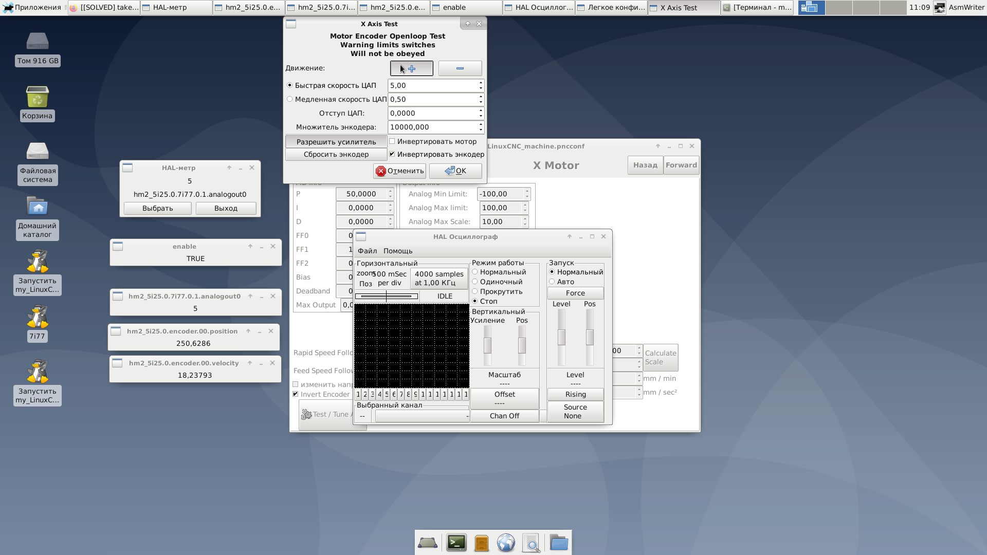

Запускаю pncconf, настраиваю ось Х, разрешение энкодера, запускаю тест, все крутится, правда в одну сторону, но ничего. Analogout0 при этом через HAL-метр показывает напряжение на аналоговом входе сервы, все красиво:

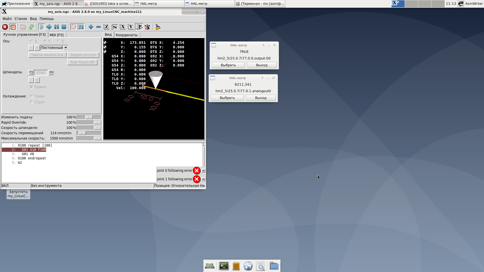

Правлю файл ручками, на примере буржуйского решения, запускаю LinuxCNC, открываю в HAL-метр те же пины, вижу какую-то хрень на analogout0, постоянно растущее до десятков тысяч число:
Снимок экрана_2021-02-19_11-13-15.png (10487 просмотров) <a class='original' href='./download/file.php?id=192462&mode=view' target=_blank>Загрузить оригинал (175.05 КБ)</a>
Что это за бред? Весь мозг уже сломал...
AsmWriter писал(а): ↑ OUTPUT_SCALE = 1.0
Для 10В должно быть "OUTPUT_SCALE = 10.0".
Для проверки подавайте нужные значения на пины и проверяйте тестером на физических выходах.
AsmWriter
Сообщения: 16
Зарегистрирован: 26 дек 2016, 08:41
Сообщение AsmWriter »
Serg писал(а): ↑ Для 10В должно быть "OUTPUT_SCALE = 10.0".
Спасибо!!! Да, так и делаю, но про множитель не докумекал )

Множитель, к сожалению, не помог... Все та же пляска на analogout...
https://youtu.be/vtbEkDSloIQ
AsmWriter писал(а): ↑ Да, так и делаю
Я понимаю, что сейчас плёнка дорогая, но на это кино ни о чём её совсем не стоило тратить. :)
Нужно от пинов (hal) Месы оторвать все связи и через setp подавать нужные сиграны и смотреть что на выходе.
А то с такими настройками ПИД какие угодно чудеса могут быть... Начальные настройки ПИД должны быть такими: P=1, остальные =0. ПИД настраивается в самую последнюю очередь, когда всё уже будет ездить как надо.
AsmWriter
Сообщения: 16
Спасибо тебе, добрый человек!
Действительно, дело было в P=50 )
Ну и пару output'ов я, похоже, умудрился спалить (
На них теперь постоянно 24В...
Со свежим output'ом и P=1 все нормально заработало! Уже сейчас даже и не вспомню, откуда на P взялось 50...
И еще сделал для себя открытие... Оказывается, если LinuxCNC видит по энкодеру, что ось двигается в другом направлении (точнее, видимо, если желаемое и действительное начинают разбегаться в разные стороны), он начинает увеличивать скорость, поэтому у меня и происходят эти все чудеса )
