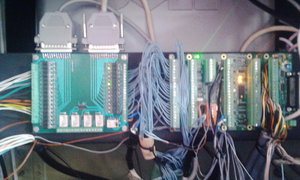

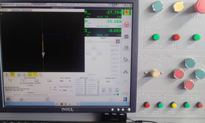

Re: Токарный станок 16К20Ф3
Сообщение dinkata »
Oleg1111 писал(а):Посоветуйте конфигурацию и какую ещё плату поставить.
Пользую на два токарньйе 5i25+7i77 . На 5i25 ест два порта Р2 и Р3 .
7i77 подвключена на Р3 , а на Р2 17 пиньй свободньйе (можте конфигурироват как вход или вьйход ) !
На комп ест и LPT порт - еще 13 входа + 4 вьйхода (если назначим LPT как вход ).
loadrt hal_parport cfg="0x378 in"
Если можте сделат плата развязки или подвключится по другому то вот как сделал я:
http://www.cnc-club.ru/forum/viewtopic. ... 39#p374039
Пульт и платьй вьйглядят так :
CT161.jpg (10184 просмотра) <a class='original' href='./download/file.php?id=158931&mode=view' target=_blank>Загрузить оригинал (618.55 КБ)</a>
LPTiP2.jpg (10184 просмотра) <a class='original' href='./download/file.php?id=158932&mode=view' target=_blank>Загрузить оригинал (1.13 МБ)</a>
