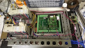

Сколько раз паял эти разъемы, трудности были только когда распаивал первый раз 50-пиновый. А для энкодера распаять вообще делов на 10 минут грубо.
Re: Mesa и соединение проводами с яскавами и линейками :)
да нормально они паяются.. самым обычным паяльником.. как раз счас с ними развлекаюсь....
DSC_0086.JPG (3642 просмотра) <a class='original' href='./download/file.php?id=48631&mode=view' target=_blank>Загрузить оригинал (926.85 КБ)</a>
DSC_0108.JPG (3642 просмотра) <a class='original' href='./download/file.php?id=48632&mode=view' target=_blank>Загрузить оригинал (1.07 МБ)</a>
Ну значится это у меня рукожопость повышенная :).
Буду бороться.
А эээ... часть с энкодерами там некоторые провода должны быть соеденены, ты их соединил с противоположной стороны ?

Hanter писал(а):да нормально они паяются.. самым обычным паяльником.. как раз счас с ними развлекаюсь....
Еще поразглядывал фотку, понял что меня удивило.
Розетки у тебя прям у электроники будут установлены ?
А сами провода от серв как-чем планируешь удлиннять ?
Ониж короткие совсем. Или есть родные удлинители ?
Я планировал выводить провода наружу и монтировать на сами сервы разъемы, и соответственно в этой точке и соединять.
Но если есть вариант цивильного удлиннения-наращивания проводов, то наверное это было-бы лучше.
(разъемы бегающие за кареткой не очень-то гуд)
а че им будет ? в смысле разъемам ??? ну стоят недалеко от мозга и че ? недалеко это кстати очень относительно. силовые разъемы вынесены подальше.. а сигнальные концы - они вроде как не фонят.. чему там фонить то - постоянке 24в ? .. энкодерные экраном прикрыты.. сила в отдельные каналы вынесена.. катотак..
провода к моторам буду сам делать.. сложного ничего нету, делаются нужной длины... на моторах разъемы тоже меняные. завтра фотки кину.. где то в архиве лежат.
по пайке - я видео не глядел - паяю припоем с флюсом. без всяких "третьих рук".. паяю очень просто - средним пальцем прижимаю разъем к столу, большим и указательным прижимаю флюс или провод.. другой рукой тыкаю паяльником...
