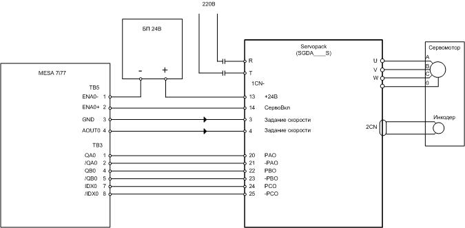

у месы подключать нужно на ТВ5
1 ENA0+
2 ENA0-
3 GND
4 AOUT0
на серве соответственно есть
VREF
SG
TREF
SG
Я так понимаю что
ENA0+ - VREF
ENA0- - TREF
GND - экран
AOUT0 - SG
схема подключения серво.JPG (9205 просмотров) <a class='original' href='./download/file.php?id=44798&mode=view' target=_blank>Загрузить оригинал (106.91 КБ)</a>

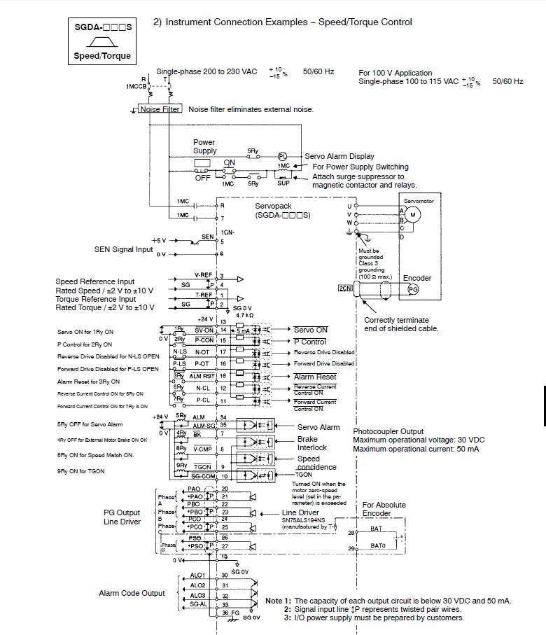

DArk писал(а):есть набор MESA 5i25+7i77 к ним Yaskawa SGDA04AS+SGMP-04A3A4
С Yaskawa SGDA04AS+SGMP-04A3A4 я не работал ,но с MESA 5i25+7i77 сейчас работаю проект.
По моему должно вьйглядит так
схема подключения серво.JPG (9096 просмотров) <a class='original' href='./download/file.php?id=45024&mode=view' target=_blank>Загрузить оригинал (194.48 КБ)</a>
Конечно параметрьй SGDA04AS должни настроеньй для управление по аналоговом входе.
Последний раз редактировалось dinkata 10 мар 2015, 10:14, всего редактировалось 1 раз.

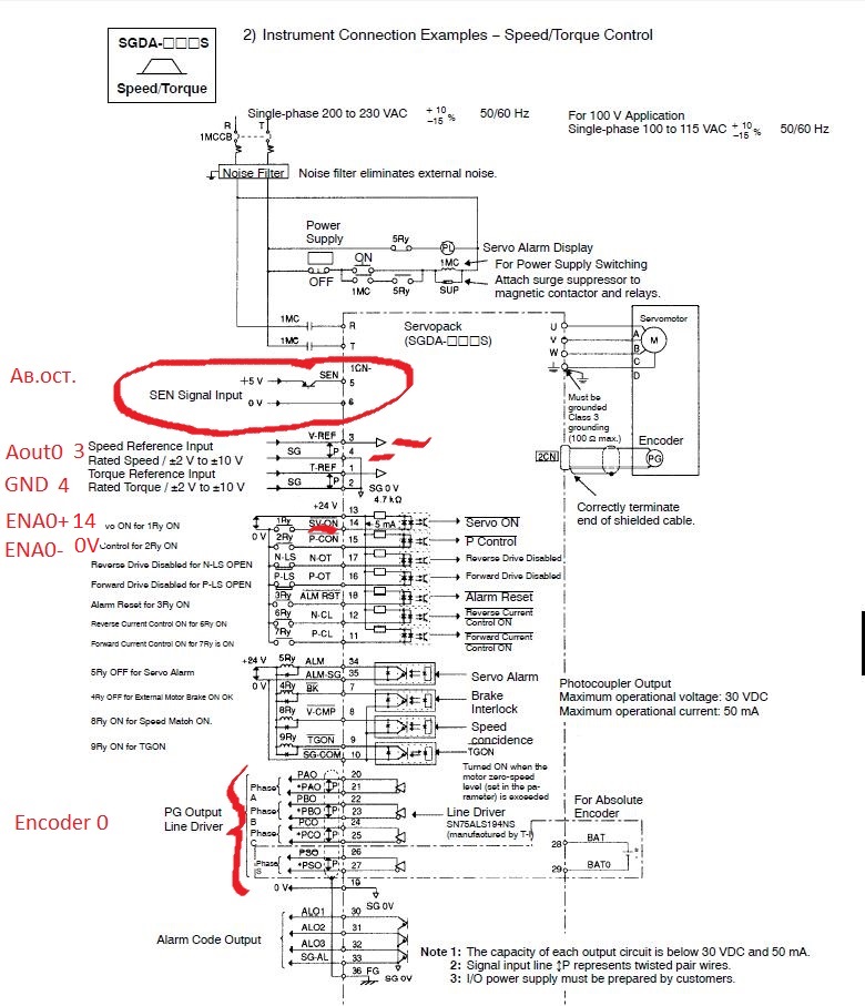

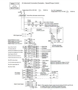

Re: MESA 5i25+7i77+SGDA04AS+SGMP-04A3A4
Ну и что вы так на человека набросились, он сам смог 7i77 настроить :good:
DArk писал(а):ENA0+ - VREF
ENA0- - TREF
GND - экран
AOUT0 - SG
VREF - AOUT0 - задание по скорости
SG - GND - это я так понимаю сигнальная земля?
TREF - вообще не трогай, - это управленеи моментом. Или Vref или Tref.
ENA0+ -
ENA0- - А вот эти на SEN (5-6)
потом надо будет параметры ПИД подобрать, чтобы серва не дергалась.

Nick писал(а):ENA0+ -
Так не будет работать. Надо на 13 и 14 соотв.
