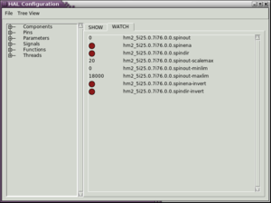

Сам Холип работает так:
Начинает крутится на 318 оборотах при входном напряжении ~0,385V (S0.71) и развивает максимальные для шпинделя 18000 оборотов на ~5.98V (S11.687)
Состояние пинов аппаратного контролёра на 7i76 такое:
Screenshot-HAL Configuration.png (7773 просмотра) <a class='original' href='./download/file.php?id=35528&mode=view' target=_blank>Загрузить оригинал (35.2 КБ)</a>
Что мне надо сделать для нормального соответствия оборотов шпинделя и G кода S?
Поведение аппаратного контролёра какое то странное и не линейное,поэтому подбором получить нужную работу не выходит.
Так же ясно,что дело не в моём конфиге,а в самом контролёре или драйвере hostmot2/hm2_pci.
Такое впечатление,что поведение этого контролёра зависит от предъистории присвоения значений пину hm2_5i25.0.7i76.0.0.spinout-scalemax
Добавляю найденный даташит на инвертор:

Непонятно почему scalemax 20. У меня он равен maxlim и так гораздо удобнее.
Также неясно, как соединен инвертор с месой

Сопоставив этот бугор с отсутствием пина направления предположил что min=-max
Так и оказалось,ну и учитывая что у меня максиум оборотов не на 10V,а 6V растянул scale до 30000
В целом настроилось,но всё равно на 17000 перебирает 450 оборотов,а на 6000 оборотов недодаёт 450 и при уменьшении не додача становится большей.
Может в инверторе тоже есть настройки шкалы?
Странно что управление шпинделем не весь диапазон 0-10V занимает.
Нашёл даташит на инвертор и добавил в начинающий тему пост.
