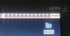

Доброго времени!
Я установил новейший линукс цнц и теперь стало показывать кучу сетевых карт. (Иногда больше иногда меньше иконок)
Подскажите как их удалить от туда?
В принципе они то вроде и не мешают, но все равно раздражает.

все закрыть.
открыть настройки сессии и там в автозагрузке убрать network manager чтоль..

Я зашел во вкладку Сеансы и запуск, и снял галку Сеть.
Не помогло. Иконок стало еще немного больше.
Раньше в плате стояла плата wi-fi.
P.S. Гакгу nm-tray тоже снял.

Чудное поведение иконок:
На каждой иконке я правой мышкой кликнул, нажал Quit.
Перегрузил систему. Все. Ни одной иконки. Думаю ну наконец...
Перегрузил повторно - опять штук шесть вылезло...

Сегодня 4 раза перегрузил - ничего не было.

я вообще отключил загрузку nm-tray, потому как дальше загружается обычное сетевое подключение.
