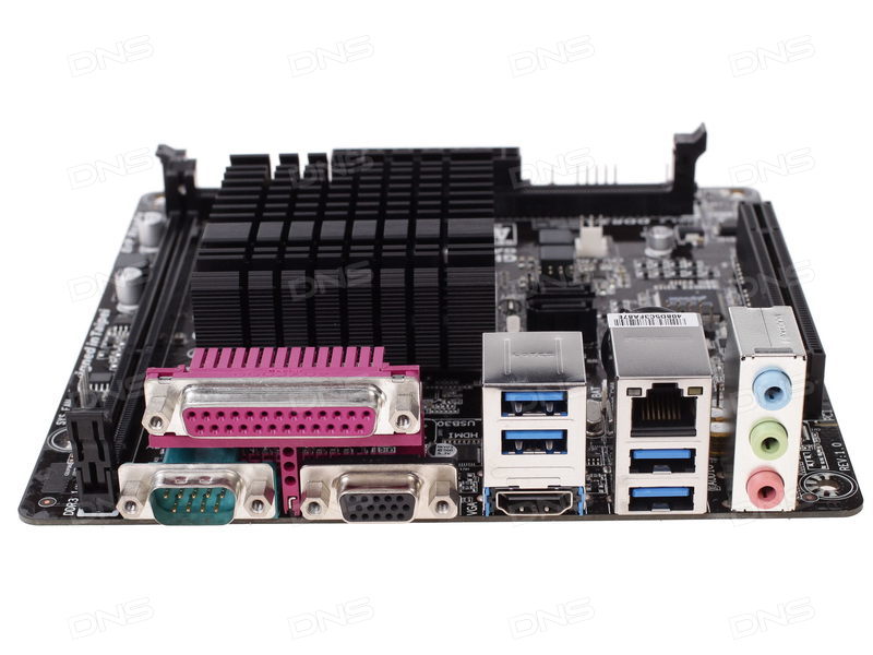

Здравствуйте, купил станок, к нему производитель дает плату NC-Studio, еду принимать станок, там предупредили, чтобы взял с собой комп на Windows XP 32bit.
Я вот в раздумьях, покупать какой-то старый пыльный гроб или что-то типа недорогого mini-ITX решения Gigabyte GA-N3050N-D2P, там есть именно PCI-слот для платы (кстати и LPT-порт тоже), интегрированный проц с видео, пассивный охлад и т.п., такую платку удобно будет интегрировать прямо в тумбу станка.
ff51762f810c9215a1cedbdfee35d24482fe492812ef3ec86025168ba084106a.jpg (24046 просмотров) <a class='original' href='./download/file.php?id=123897&mode=view' target=_blank>Загрузить оригинал (62.92 КБ)</a>
Но проблема в том, что минимальная система на этой плате -- Windows 7, будет ли работать NC-Studio на семерке и как?
Я часто встречал, что нужен именно windows xp, но даже на ютуб-канале разработчика нц-студио есть пару роликов, где она запущенно именно на семерке.
Кто использует NC-Studio на Windows 7, поделитесь опытом, спасибо.

baroque
Сообщения: 36
Зарегистрирован: 22 май 2016, 14:00
Re: Работает ли NC-Studio на Windows 7 32-bit?
Сообщение baroque »
Ясненько, да, именно 5.60, спасибо, вот только выяснилось, что на эту плату и даже семерку поставить проблема :)
Буду искать что-то похожее.

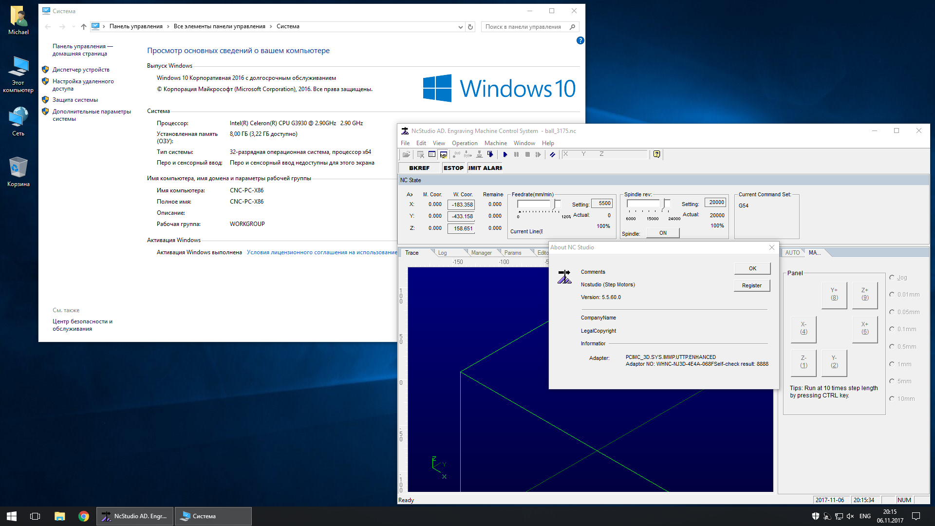

У меня на Win 10 X86 работает. И на 8.1 X86 проблем нет.
На Win8 - не проверял.
Но потребовалось отключить режим быстрой загрузки (можно загуглить).
NCStudio_Win10_X86.png (24020 просмотров) <a class='original' href='./download/file.php?id=123901&mode=view' target=_blank>Загрузить оригинал (261.21 КБ)</a>
baroque писал(а):вот только выяснилось, что на эту плату и даже семерку поставить проблема
Драйверы на сайте производителя есть. И для 32-битных систем тоже.
У меня вот была проблема, что для 32-битного виндоуса интел не стал писать драйвер для видеоядра процессора. Пришлось видеокарту поставить.
lkbyysq писал(а):Процы седьмого поколения только под десятку.
7 поколение - имеешь в виду "Kaby Lake"?
Но у тебя не Kaby Lake, у тебя Braswell (Intel® Celeron® N3050).
У меня - Celeron® G3930, вот он, действительно, Kaby Lake и требует Win 10. И, как я уже сказал - нет драйверов для видеоядра под X86 систему.

Михаил, я так и не понял, у тебя только программа работает и картинки кажет, или плата тоже работает и станок ездит?
lkbyysq писал(а):Михаил, я так и не понял, у тебя только программа работает и картинки кажет, или плата тоже работает и станок ездит?
Станком управляет. Вчера фрезеровал.
Но вот под X64 виндоусой запустить плату не удалось - драйвер просит 64-битный, а я не знаю, есть ли такой на свете.
