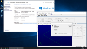

У меня на Win 10 X86 работает. И на 8.1 X86 проблем нет.
На Win8 - не проверял.
Но потребовалось отключить режим быстрой загрузки (можно загуглить).

Михаил, я так и не понял, у тебя только программа работает и картинки кажет, или плата тоже работает и станок ездит?

Станком управляет. Вчера фрезеровал.lkbyysq писал(а):Михаил, я так и не понял, у тебя только программа работает и картинки кажет, или плата тоже работает и станок ездит?
Но вот под X64 виндоусой запустить плату не удалось - драйвер просит 64-битный, а я не знаю, есть ли такой на свете.
