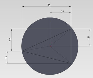

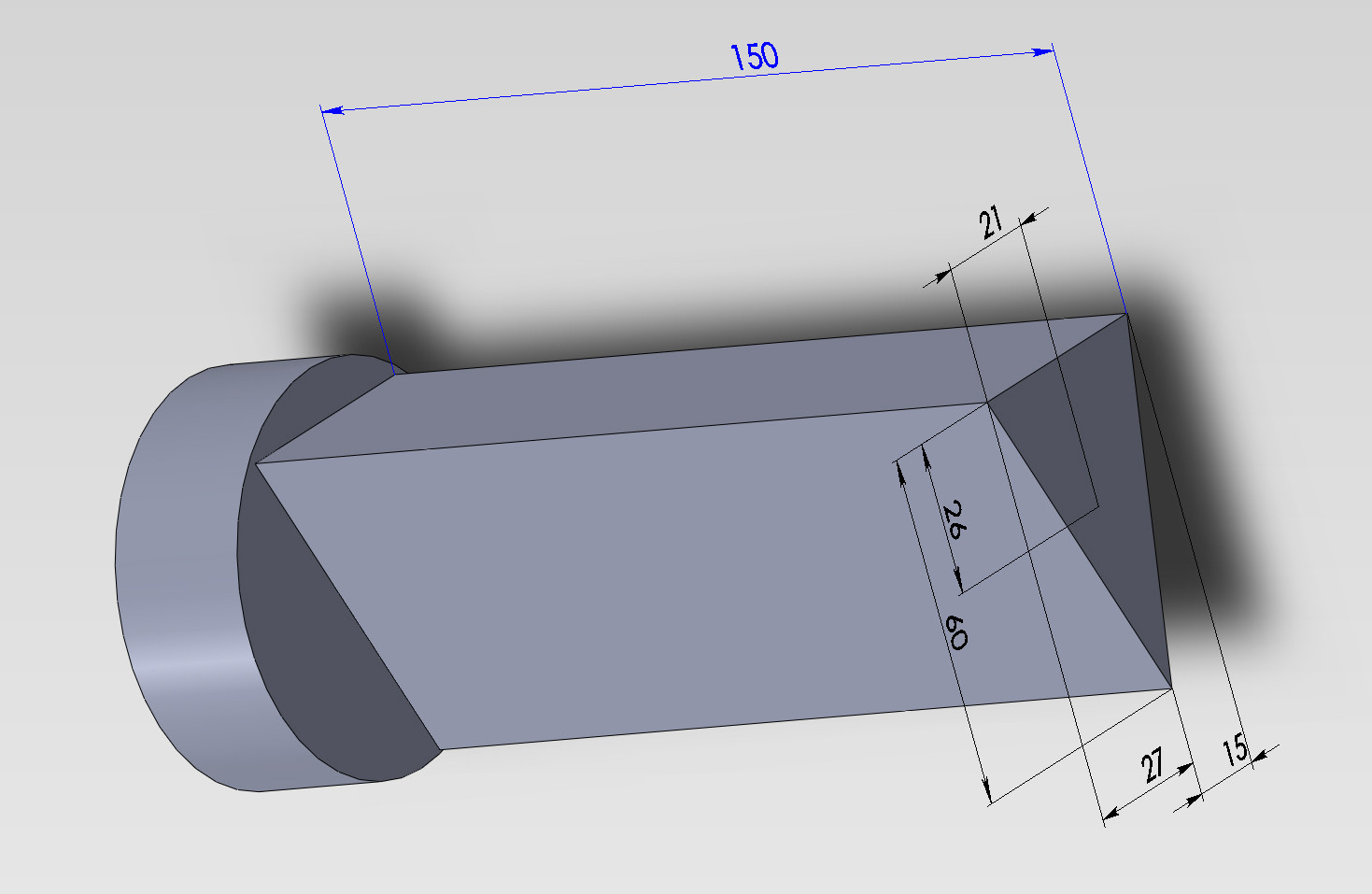

Добрый день.
У меня стоит задача превращения цилиндра диаметром 70 мм в примерно шестигранник, но с разными гранями.
Ну, то есть заготовка поворачивается на угол, и отсекается грань.
Все углы и толщина граней - разные.
Вопрос вот в чем.
Материал - сталь 45.
Фреза 4х зубая D10.
Это долго. Потому, что все проги, которых у меня мало, не учитывают уже снятый материал с предыдущей грани.
Я написал свою программу, которая генерирует G-CODE, и с учетом глубины прохода меняет стратегию обработки.
Сегодня надо дописать учет отсеченного материала, но может, есть такой софт, который такую простую задачу умеет сам правильно делать?

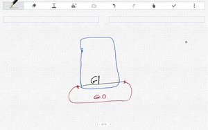

Re: Подскажите, какой CAM мне подойдет
Поперек торцевать не вариант ?
Если это возможно , тогда практически несложно избежать фрезеровки воздуха
правда количество холостых будет больше и нагрузка при фрезеровки будет неравнозначная за проход
СК учитывает снятый материал , но на торцовке сферы все же придется поделать лишних движений при программировании
