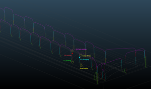

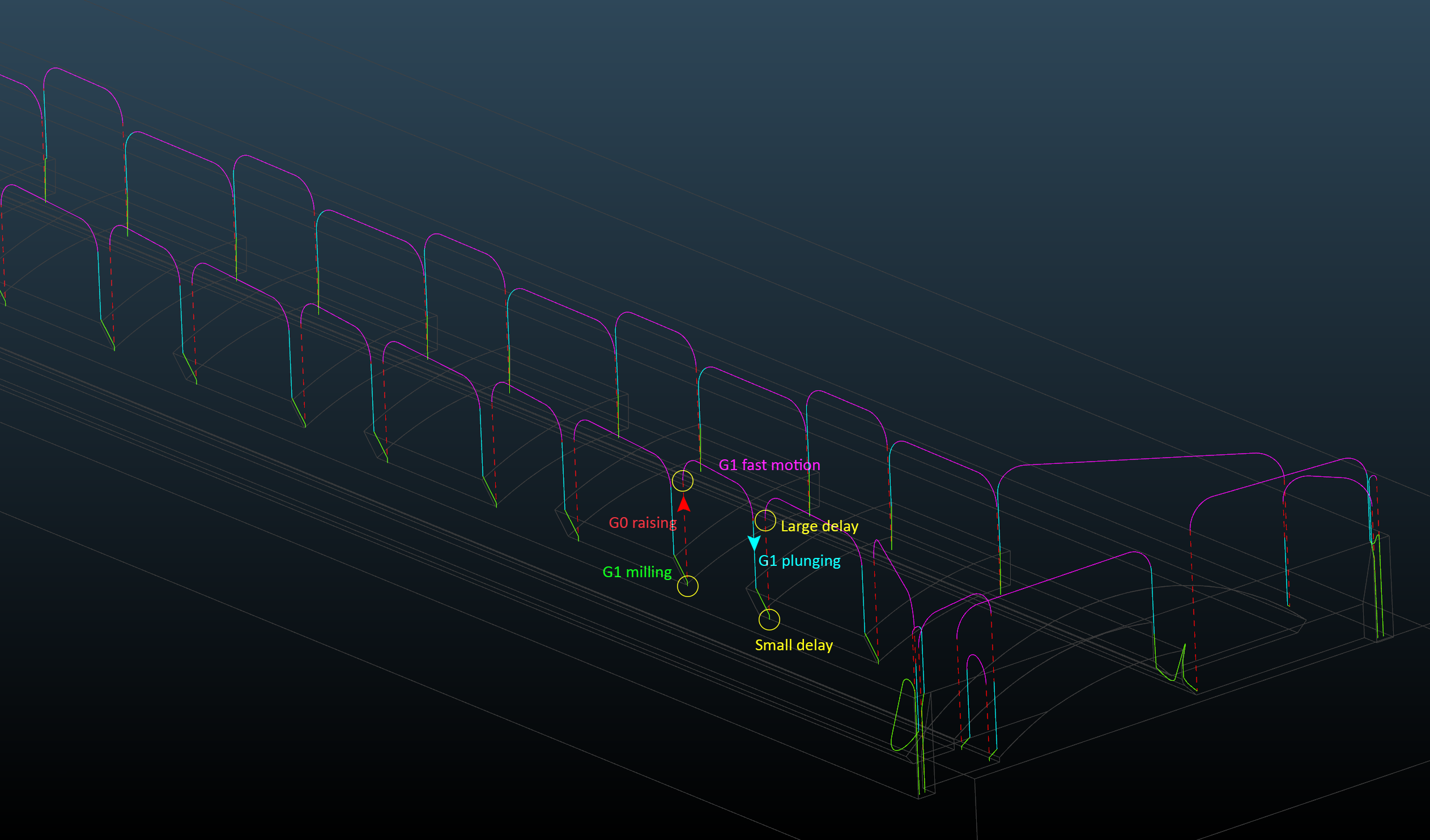

Я для трехосевого станка себе сделал постпроцессор для килофлопа (полагю, должен подходить к большинству систем управления) из фануковского,
А строить 5-осевой станок побаиваюсь, т.к. предполагаю, что не смогу написать постпроцессор.
Теперь знаю, к кому обращаться!
Кстати, Александр, не знаешь, как полностью убрать переходы G0 из программы?,
Проблема в том, что килофлоп задумывается между G1/2/3 и G0, т.к. переключается с линейных ускорений на S-образные,
и автор сказал, что в лучшем случае сможет минимизировать время, но остановка между G0 и G1 все равно будет, даже если вектора движения были коллинеарны.
Мне приходится вручную заменять "G0" на "G1 F15000", чтобы УП работала без остановок.
Переходы то PowerMill сохраняет командой G1, а вот подъем фрезы - командой G0:
Delays.png (35797 просмотров) <a class='original' href='./download/file.php?id=16184&mode=view' target=_blank>Загрузить оригинал (245.63 КБ)</a>
Re: Делюсь своим 4-х осевым постпроцессором для PowerMill 10
michael-yurov писал(а): "G0" на "G1 F15000"
Ну так, это, sed s/g0/G1 F15000/i и все...
ах да, вы же на win, надо найти sed для win :)
Nick писал(а):Ну так, это, sed s/g0/G1 F15000/i и все...
Нельзя так делать!
Прикинь, куда отправится фреза после такой замены:
g1 f400 x100
g0 z50
x120
g1 z0
x250
А! теперь дошло!
Так постпроцессор все равно после G0 заново пишет скорость подачи.
Иначе, я бы это назвал ненадежным постпроцессором.
