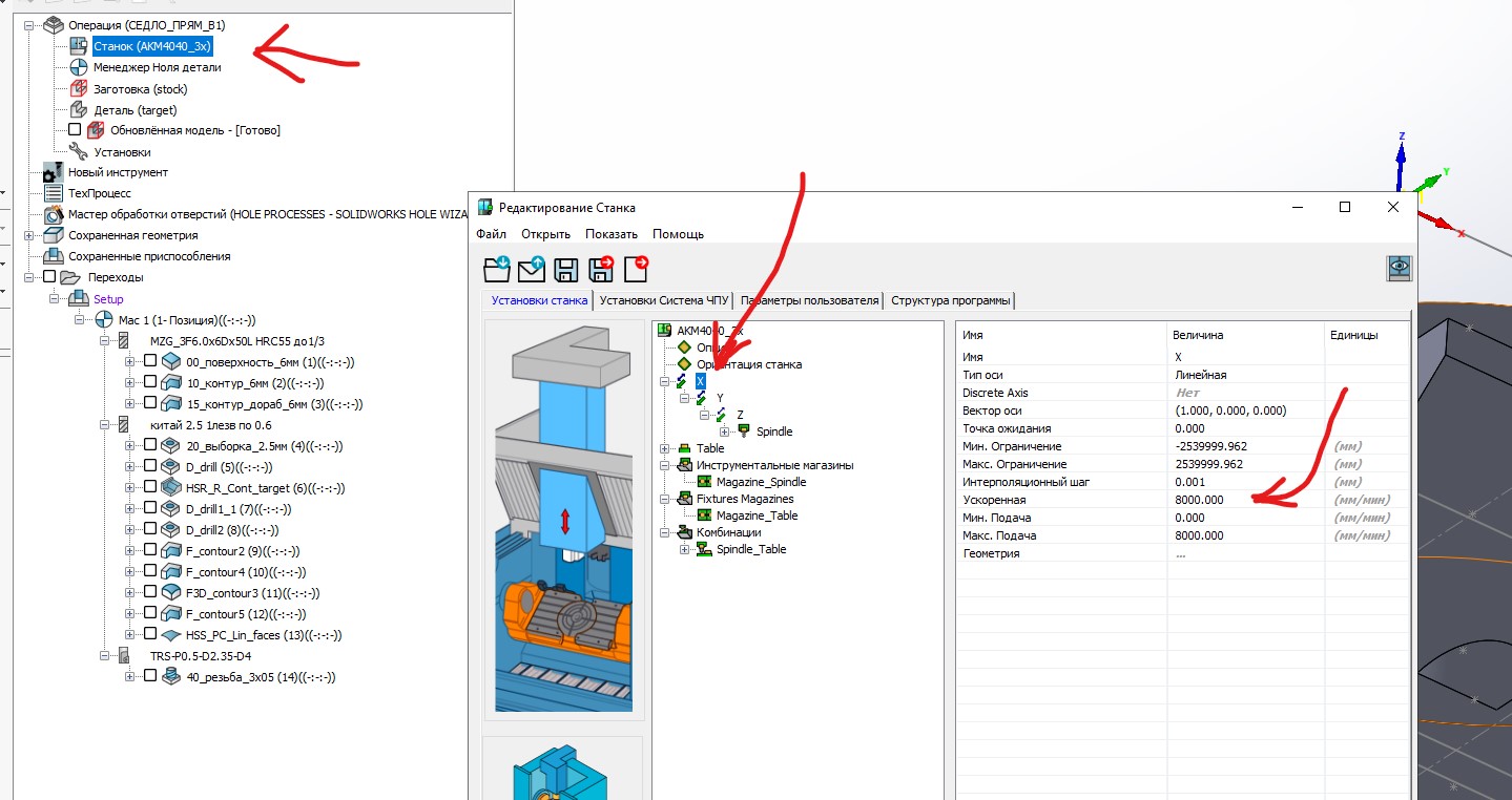

Всем доброго дня! Искал похожую тему на форуме, но ничего в итоге не нашел…. Понемногу осваиваю ЧПУ и появилась проблема при обработке траекторией Карман - при переходе между проходами, на отрезке траектории от точки А «отвод» и до точки В «врезание по спирали» перемещение происходит не плавно, а очень резко, так что станок от этого чуть трясет.
Подскажите, пожалуйста, это такая особенность данной траектории или все-таки можно как-то скорректировать скорость на данном участке? (в траектории Выравнивание поверхности, например, есть возможность скорректировать скорость переходов в Feed Links, а вот в Кармане такого не нашел…). Сейчас пробую работать по МДФ, ЧПУ систему использую Pumotix, под фрезу 6 мм подачу выставил 1500 мм/мин.

у солидкама два варианта переходов, G0 и G1, в разных стратегиях оно как то по-разному из того что я помню, за скорость по G0, а это могут быть как внутри одной траектории таки между траекториями - отвечает настройка вашего ЧПУ
ПС ну и вроде бы где-то настраивается это дело, может в постпроцессоре может еще где..

Duhas писал(а): ↑ ПС ну и вроде бы где-то настраивается это дело, может в постпроцессоре может еще где..
Скорость перемещений устанавливается в настройках станка, для каждой оси.

hab97 писал(а): ↑ Подскажите, пожалуйста, это такая особенность данной траектории или все-таки можно как-то скорректировать скорость на данном участке?
Можно сделать подвод и отвод навстречу друг другу, чтоб они соединились, подвод и отвод идут на подаче G1.
Лучше отрегулировать скорость ускоренных холостых перемещений по G0, до приемлемого значения...

Скорость перемещений устанавливается в настройках станка, для каждой оси.Снимок экрана 2022-08-15 194817.jpg
Глянул, в этом меню почему-то нет возможности корректировать выставленные значения перемещений...Или это в каком-то другом меню регулируется?

hab97 писал(а): ↑ Глянул, в этом меню почему-то нет возможности корректировать выставленные значения перемещений...Или это в каком-то другом меню регулируется?
Это файл станка, он лежит там же где и файл постпроцессора, у него имя совпадает с постпроцессором, только другое расширение. Его можно из файлового менеджера открыть для редактирования...

Kachik писал(а): ↑18 авг 2022, 19:10
Огромное спасибо! Все помогло) В самом Pumotix в настройках осей ускорение тоже можно отрегулировать. До этого на главной панели в Pumotix пробовал изменить "скорость переездов", но выдавало ошибку "изменение скорости не лицензировано", думал уже не получится....
