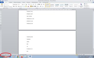

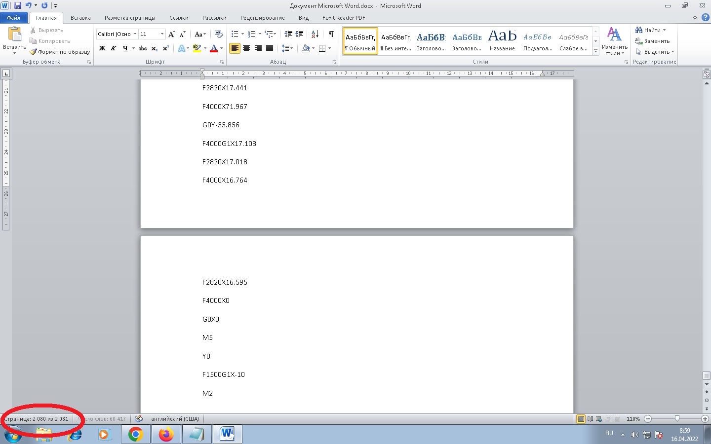

Насчет нормальности я бы поспорил))) Перевод строки в блокноте так не работает как нужно для восприятия контроллером. Для лучшего понимания на скрине поменял расширение с nc на txt и закинул все это в word просто для того чтобы убедиться лишний раз в том что я не гоню))) Более 2000 страниц кода это нормально? И потом в своем обучающем видео автор утверждает что он в программе image2gcode ничего не меняя (хотя там четко видно что в выборе в строке тип файла кроме nc больше нет другого выбора) у него на рабочем столе образовался файл с G кодом с расширением txt в виде блокнота он, но это в принципе не возможно так как кроме nc там другого выбора нет просто физически. Карту уже третью меняю нифига не происходит. В общем уже перепробовал все возможные варианты, даже самые бредовые. Результата никакого

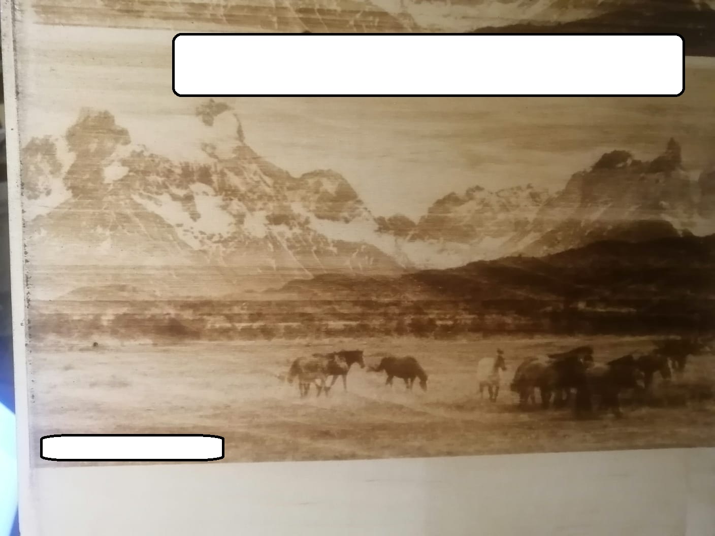

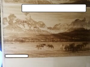

Всем доброго времени суток. Подскажите пожалуйста в чем ошибки, почему качество говно получается? Исходник и результат.

Rom327
Сообщения: 2760
Репутация: 437
Настоящее имя: Роман
Откуда: Подольск
Re: image2gcode вывод G кода на sd карту
Сообщение Rom327 »
Сделай фото нагревательного элемента. Подозрение на неравномерный прижим...
