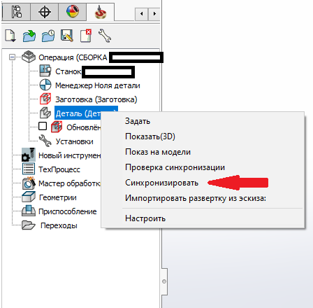

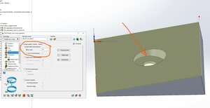

Можно ли как-то по ходу создания переходов временно корректировать модель, гасить элементы?
Нормальную обработку поверхности траекторией HSS мешают сделать пазы в этой поверхности. Если я их гашу - получается идеальная траектория. Но мне надо и пазы тоже делать. Если я их включаю предыдущая идеальная обработка превращается в тыкву, потому что СК начинает все пересчитывать. Можно как то заморозить ее?

Пазы можно не убирать. Есть в ХСС параметр гап (он будет проскакивать разрывы в поверхности меньше заданного значения)
Re: SolidCAM
VGT писал(а): ↑ Можно как то заморозить ее?
можно

и как? на будущее?
на самом деле я решил конкретную траекторию - да разрывы (с ними все логично). + количество проходов + отступ для компенсации неточностей кромок + удлинять/расширять.. и вот это набор какой то совсем нелогичный.. методом тыка фактически подобрал чтоб было приемлемо. причем кол-во проходов не бьется со смежным шагом..
попробовал то же в turbo HSM. а там я уже не могу найти эти самые "гап". и опять фреза вокруг непросверленных отверстий крутится..
Re: SolidCAM
VGT писал(а): ↑ и как? на будущее?
а вот точно не помню оно это или нет
синхронизация переходов.png (2589 просмотров) <a class='original' href='./download/file.php?id=200519&mode=view' target=_blank>Загрузить оригинал (24.59 КБ)</a>
Ну и второе, HSM работает с деталью, в целом. При создании СК, выборе модели и заготовки - вот с этим работает HSM.
А HSS всё равно на деталь, она работает исключительно с поверхностью. Малейшее изменение - меняется траектория, при её пересчете в смысле.
Так же, иногда проще сделать доп геометрию или доп построения. Не обязательно гасить какие то элементы, особенно актуально когда деталь неправильно построена, точнее её привязки. Когда гасишь одно из - и крушится вся модель. А так сделал вырез какой то новый или же закрыл отверстие бобышкой - другое дело

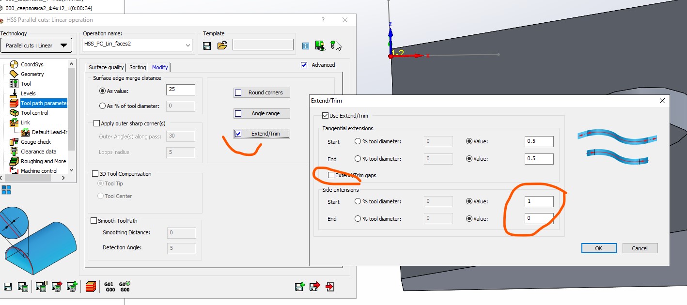

VGT писал(а): ↑19 дек 2021, 00:27 Можно ли как-то по ходу создания переходов временно корректировать модель, гасить элементы?
Вот вариант ещё лучше, чем удлинение траектории. (просто забыл как он в Солиде обозван)

sima8520 писал(а): ↑ Так же, иногда проще сделать доп геометрию или доп построения.
да непонятно как в таком случае - СК видит что это не деталь и либо обойти пытается либо забуриться, что во общем то не по-людски. .. вот гап да, помогает - но наверное не всегда.
Kachik писал(а): ↑ Вот вариант ещё лучше, чем удлинение траектории. (просто забыл как он в Солиде обозван)
ну я тк понял что это гап и есть. у меня русифицированная. а что тогда гап?
sima8520 писал(а): ↑ а вот точно не помню оно это или нет
ну может быть если синхронизацию отключить и удастся один раз это сделать. стремно.
странно что нет какого то "человеческого" способа фрезеровки - сначала все крупное - потом мелочи..
да я понял по HSM

VGT писал(а): ↑ ну я тк понял что это гап и есть. у меня русифицированная. а что тогда гап?
Снимок экрана 2021-12-19 121213.jpg (2569 просмотров) <a class='original' href='./download/file.php?id=200521&mode=view' target=_blank>Загрузить оригинал (147.05 КБ)</a>
ГАП это как раз удлинение траектории вдоль линий обработки, но эта опция не особо умная и при наложении конца одного прохода на начало другого, могут быть артефакты...

странно - gap - это как раз больше подходит к всяким пазам и щелям
Kachik
Сообщения: 1292
Репутация: 308
Re: SolidCAM
Сообщение Kachik »
Extended/ Trim gaps удлиняет траекторию без проверки на наложения проходов друг на друга и делает стыки в проходах обработки, а Surface edge merge distance просто пропускает разрывы в поверхности менее указанного и проходы делает непрерывные без изменения скорости.

Сообщение VGT »
я понял понял - нюансы перевода
