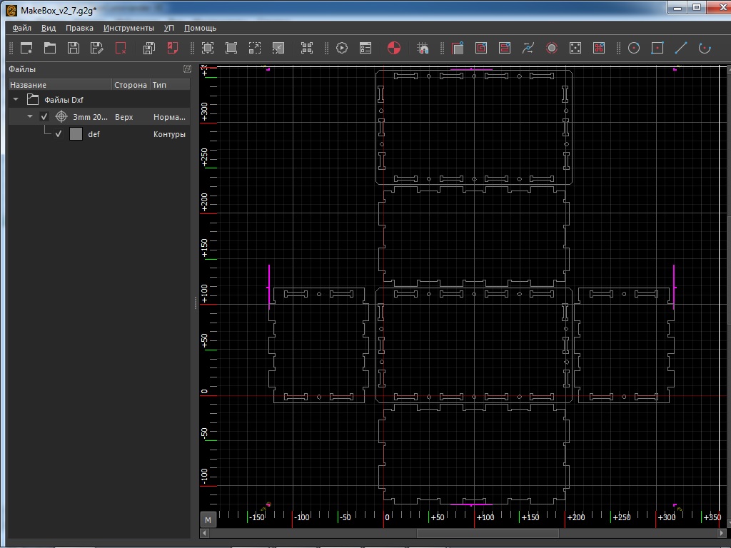

X-Ray, в последней версии попробовал открыть формат .dxf. Выбираю файл, жмыкаю мышкой и на экране ничего не появляется. А то материал появился, хотел к некоторым без корпусным приборам одежку сделать, увы, не получилось. Может что то не так делаю, или какие то недоработки еще есть? А на другую прогу переходить, это как то уже не то. Прикипел всеми фибрами к этой! :hehehe:

Vlad1953 писал(а): 28 июн 2021, 07:40 X-Ray, в последней версии попробовал открыть формат .dxf. Выбираю файл, жмыкаю мышкой и на экране ничего не появляется. А то материал появился, хотел к некоторым без корпусным приборам одежку сделать, увы, не получилось. Может что то не так делаю, или какие то недоработки еще есть? А на другую прогу переходить, это как то уже не то. Прикипел всеми фибрами к этой! :hehehe:
Приложите файл, я не весь функционал DXF`а реализовал. Может что то разобрать не может и считает его не корректным.

Vlad1953
Сообщения: 234
Репутация: 29
Откуда: Каменногорск
Re: GGEasy (фрезеровка печатных плат на ЧПУ)
Сообщение Vlad1953 »
Выкладываю полностью коробку в zip.

Vlad1953
Сообщения: 234
Репутация: 29
Все сохранял в программе Make Box 2.7
Make Box v2_7_1.png (2352 просмотра) <a class='original' href='./download/file.php?id=196311&sid=04eb63f41533b50c75b96369c8c52c09&mode=view' target=_blank>Загрузить оригинал (31.7 КБ)</a>
Make Box v2_7_2.png (2352 просмотра) <a class='original' href='./download/file.php?id=196312&sid=04eb63f41533b50c75b96369c8c52c09&mode=view' target=_blank>Загрузить оригинал (26.43 КБ)</a>
Make Box v2_7_3.png (2352 просмотра) <a class='original' href='./download/file.php?id=196313&sid=04eb63f41533b50c75b96369c8c52c09&mode=view' target=_blank>Загрузить оригинал (94.99 КБ)</a>
Непонятки какие то.
Разобрался. Прога сохраняет нормально только каркасы трансформаторов. Коробки хоть сохряняет в формате .dxf, но внутри содержимое от формата .eps.

Vlad1953 писал(а): Прога сохраняет нормально только каркасы трансформаторов. Коробки хоть сохраяняет в формате .dxf
Не расстраивайтесь. Сможете именно сейчас вырезать себе коробки для устройств с помощью GGEasy и Make Box 2.7...
Есть у Make Box 2.7 свои особенности. Если выбрать "Все элементы", то на выходе будет настоящий dxf. Единственное неудобство, что для всех боковинок сразу. Только что проверено. Это неудобство легко обходится в GGEasy методами выбора для фрезеровки только нужной части проекта. ))
Да, ещё ... в Простом корпусе и Боковинка сохраняется в настоящем dxf, который читается GGEasy. Так что и это можно использовать для облегчения своей работы. Но маленькая ремарка, на черном (если он таковой) фоне контуры dxf не будут видны по умолчанию в GGEasy (свежайшая версия). Надо изменить цвет, кликнув правой кнопкой мыши по прямоугольнику левее dxf...
А про эту фичу не знал. Как умная Маша, все тыкал по отдельности. Очень порадовали! :hottabych:
