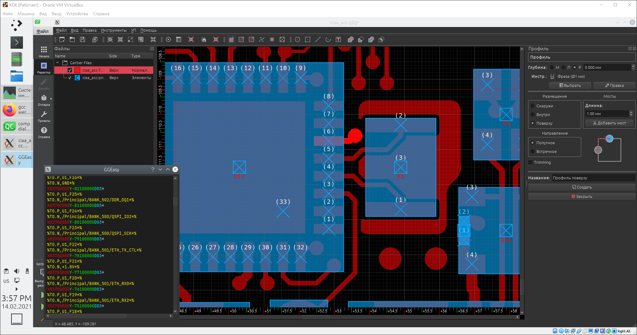

Vlad1953 писал(а): ↑14 фев 2021, 17:07 Вот ни разу не воспользовался этой функцией. Да наверно и многие по этой же причине из за ненадобности. Нужен сразу результат от гербера до станка с помощью УП. :hehehe:
А я обычно только фрезеровкой обходился, а тут решил решил маску сделать.
Для фоторезиста плотности при печати моим лазерником на прозрачке не хватает, почему на фрезер и пришлось перебраться, а маска вполне себе нормально засвечивается. Соответственно, самый прямой путь -- сделать pdf и распечатать.
И облом-с, top-ы отличные, а для bottom-а пришлось готовую pdf-ку зеркалить с помощью кувалды и какой-то матери Illustrator-а. :D
Поправлю.

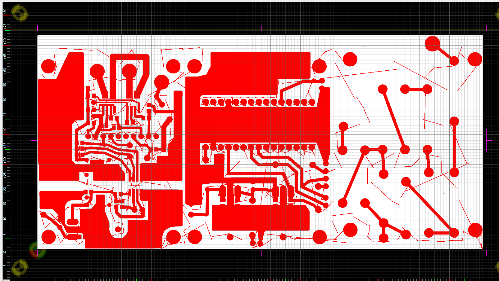

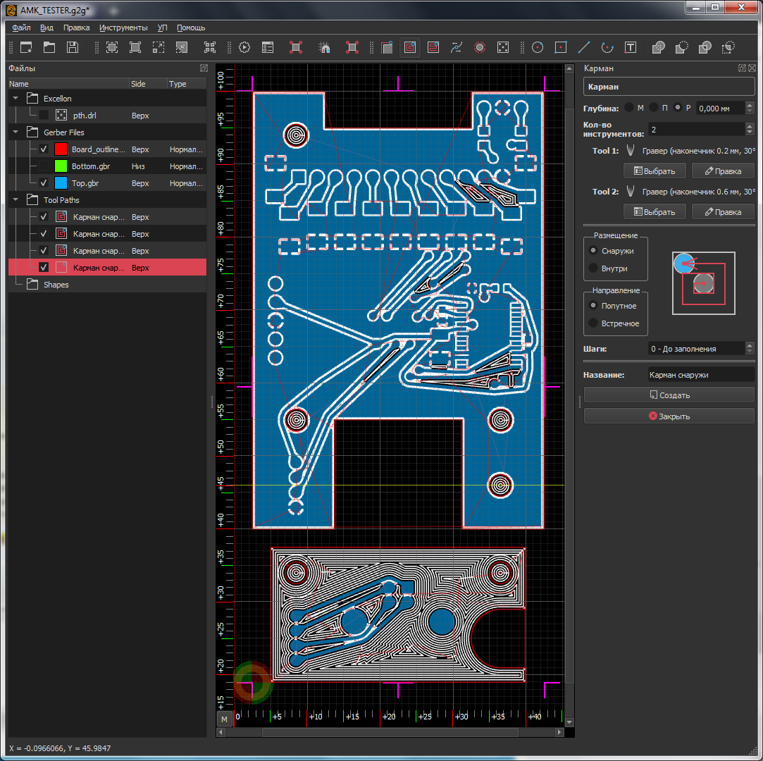

X-Ray, тут замутил фрезернуть сразу три платки. 2 платы одинаковый размер, одна больше. Создал УП "Карман" и получилось не айс. Пойдет фрезерование лишней площади, а это время. Пришлось отказаться от этой затеи и отфрезеровать сначала две, потом другую, побольше. Может в программе заложена такая функция по фрезеровке конкретных площадок, что я потыкался, но видимо совсем старый стал, не получилось.
Ардуино (2858 просмотров) <a class='original' href='./download/file.php?id=192321&mode=view' target=_blank>Загрузить оригинал (177.05 КБ)</a>
Ардуино
Ардуино1 (2858 просмотров) <a class='original' href='./download/file.php?id=192322&mode=view' target=_blank>Загрузить оригинал (201.18 КБ)</a>
Ардуино1

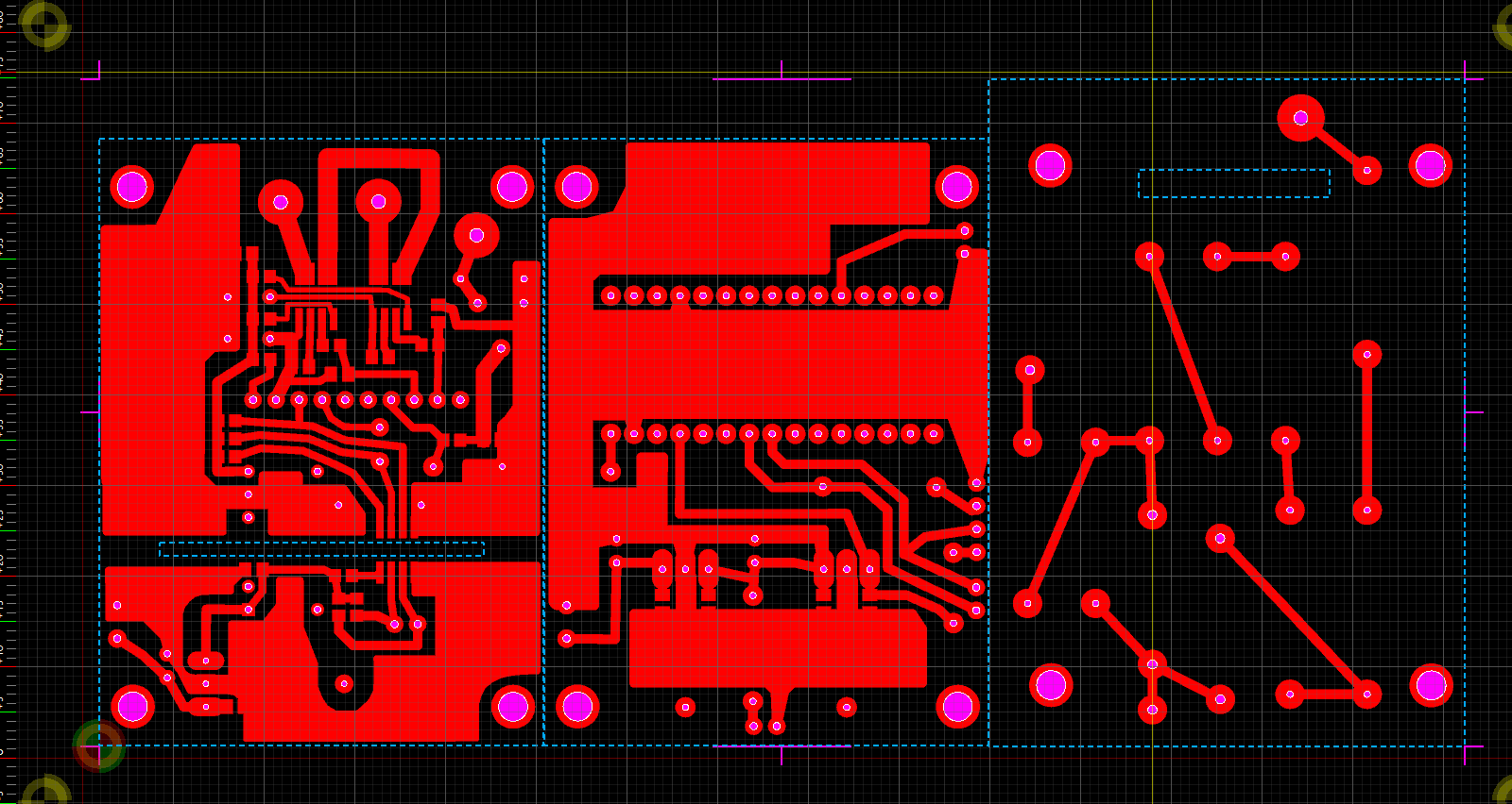

Vlad1953 писал(а): ↑15 фев 2021, 13:09 X-Ray, тут замутил фрезернуть сразу три платки. 2 платы одинаковый размер, одна больше. Создал УП "Карман" и получилось не айс. Пойдет фрезерование лишней площади, а это время. Пришлось отказаться от этой затеи и отфрезеровать сначала две, потом другую, побольше. Может в программе заложена такая функция по фрезеровке конкретных площадок, что я потыкался, но видимо совсем старый стал, не получилось.
Что-то у вас места для разделения плат нету.
Если контур платы состоит из путей апертур, то для каждой платы со своим контуром замкнутым создавать УП и затем пакетно сохранять.
Или при нормальном отображении контура платы он может быть общий для всех.
Снимок1.PNG (2839 просмотров) <a class='original' href='./download/file.php?id=192335&mode=view' target=_blank>Загрузить оригинал (267.66 КБ)</a>

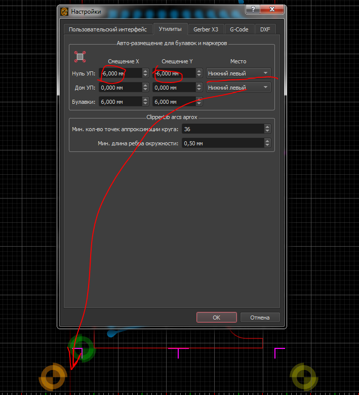

3. Хочется уметь задавать позиции ноля координат относительно нижней левой булавки (сейчас задаётся относительно нижнего левого угла полезного содержимого платы). Зачем: на жертвенном столе имеется отверстие под эту булавку с заведомо известными координатами. Булавки же в зависимости от характера платы/зазоров до границ текстолита могут плавать (ну например, плата по X относительно заготовки существенно меньше - я уношу булавки в X, всё равно обрезки останутся. напротив, плата в притык к границам текстолита - булавки уезжают в Y). Соответственно сейчас это пересчитывается и переставляется 0 УП руками, но бывает забываю/ошибаюсь да и в целом кажется что возможность задавать 0 относительно реальных границ реза (а не только границ полезного содержимого) должна быть полезна многим.
АААА, понял. Очередной бзик ради экономии платы. Счас попробуем. :hottabych: Все получилось, вот же блин. Спасибо

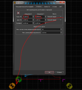

PingWin писал(а): ↑ 3. Хочется уметь задавать позиции ноля координат относительно нижней левой булавки (сейчас задаётся относительно нижнего левого угла полезного содержимого платы). Зачем: на жертвенном столе имеется отверстие под эту булавку с заведомо известными координатами. Булавки же в зависимости от характера платы/зазоров до границ текстолита могут плавать (ну например, плата по X относительно заготовки существенно меньше - я уношу булавки в X, всё равно обрезки останутся. напротив, плата в притык к границам текстолита - булавки уезжают в Y). Соответственно сейчас это пересчитывается и переставляется 0 УП руками, но бывает забываю/ошибаюсь да и в целом кажется что возможность задавать 0 относительно реальных границ реза (а не только границ полезного содержимого) должна быть полезна многим.
После авто всё будет.
Снимок1.PNG (2820 просмотров) <a class='original' href='./download/file.php?id=192341&mode=view' target=_blank>Загрузить оригинал (93.03 КБ)</a>
Спасибо, не совсем то, что я хотел, но работает и пользоваться довольно удобно. В основном удобство в том, что все параметры тут в одном месте рядом.
Сохранение на 0.8 тоже работает.

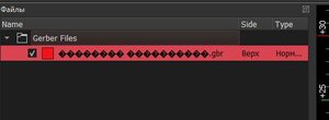

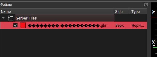

Дамир, сделайте пожалуйста светлую тему оформления интерфейса, как это было в предыщущих версиях.
Мои старческие глаза отказываются воспринимать такую цветовую гамму (((
Спасибо.
баг с отображением файлов на русском языке (2549 просмотров) <a class='original' href='./download/file.php?id=192596&mode=view' target=_blank>Загрузить оригинал (18.44 КБ)</a>
