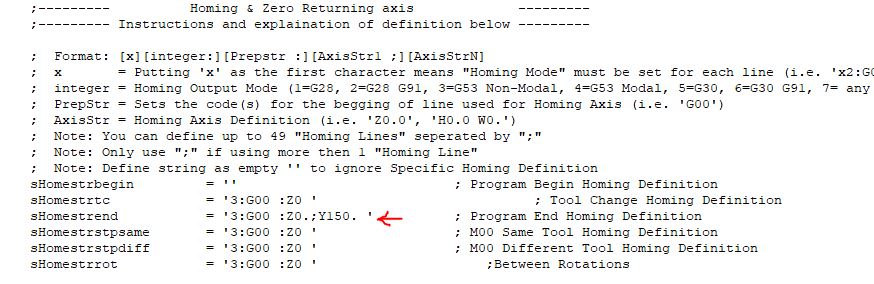

sHomestrbegin         = ''                           ; Program Begin Homing Definition
    sHomestrtc            = ''                           ; Tool Change Homing Definition
    sHomestrend           = '4:G00 :Z0 ;X0 Y150. '     ; Program End Homing Definition
    sHomestrstpsame       = '4:G00 :Z0 '                 ; M00 Same Tool Homing Definition
    sHomestrstpdiff       = '4:G00 :Z0 '                 ; M00 Different Tool Homing Definition

Kupfershcmidt писал(а): ↑ Спроси автора, может подскажет. Я не нахожу.
Нашел
Home150.JPG (2108 просмотров) <a class='original' href='./download/file.php?id=188796&mode=view' target=_blank>Загрузить оригинал (79.98 КБ)</a>
Едем прямо на патрон. Ай-яй-яй

Во, ты быстрей меня нашёл. Отредактируй.

Kupfershcmidt писал(а): ↑ Во, ты быстрей меня нашёл. Отредактируй.
Готово.
Теперь ищу, как первым перемещением сделать занятие безопасной высоты.
Хотя нет, лучше в машинный ноль по Z уехать

Тогда то же самое, что для конца программы вставить в раздел начало.
Что-то типа
sHomestrbegin = '' ;Program Begin Homing Definition
sHomestrtc = '3:G00 :Z0 '

Вот тут у меня сомнения. В какой ноль поедет станок машинный или логический (или как оно правильно называется)?
Посмотрю по сгенерированному коду.
Хотя по логике Вы правы, должен в машинные. Попробую.
Kupfershcmidt
Сообщения: 1762
Репутация: 323
Re: SolidCAM
Сообщение Kupfershcmidt »
Там параметр 3, значит G53. Машинные координаты.
daemon78
Сообщения: 1311
Репутация: 103
Re: SolidCAM
Сообщение daemon78 »
Kupfershcmidt писал(а): ↑16 ноя 2020, 12:44 Там параметр 3, значит G53. Машинные координаты.
Да, все верно. Поправил и перегенерил УП, теперь все правильно отрабатывает.
