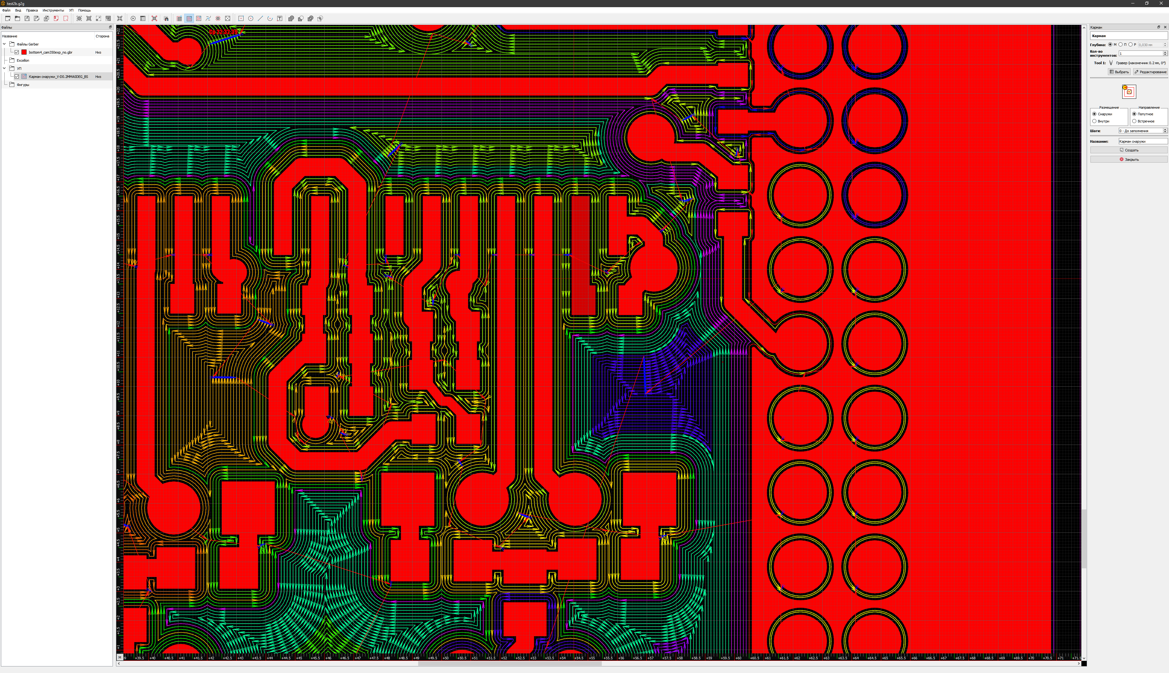

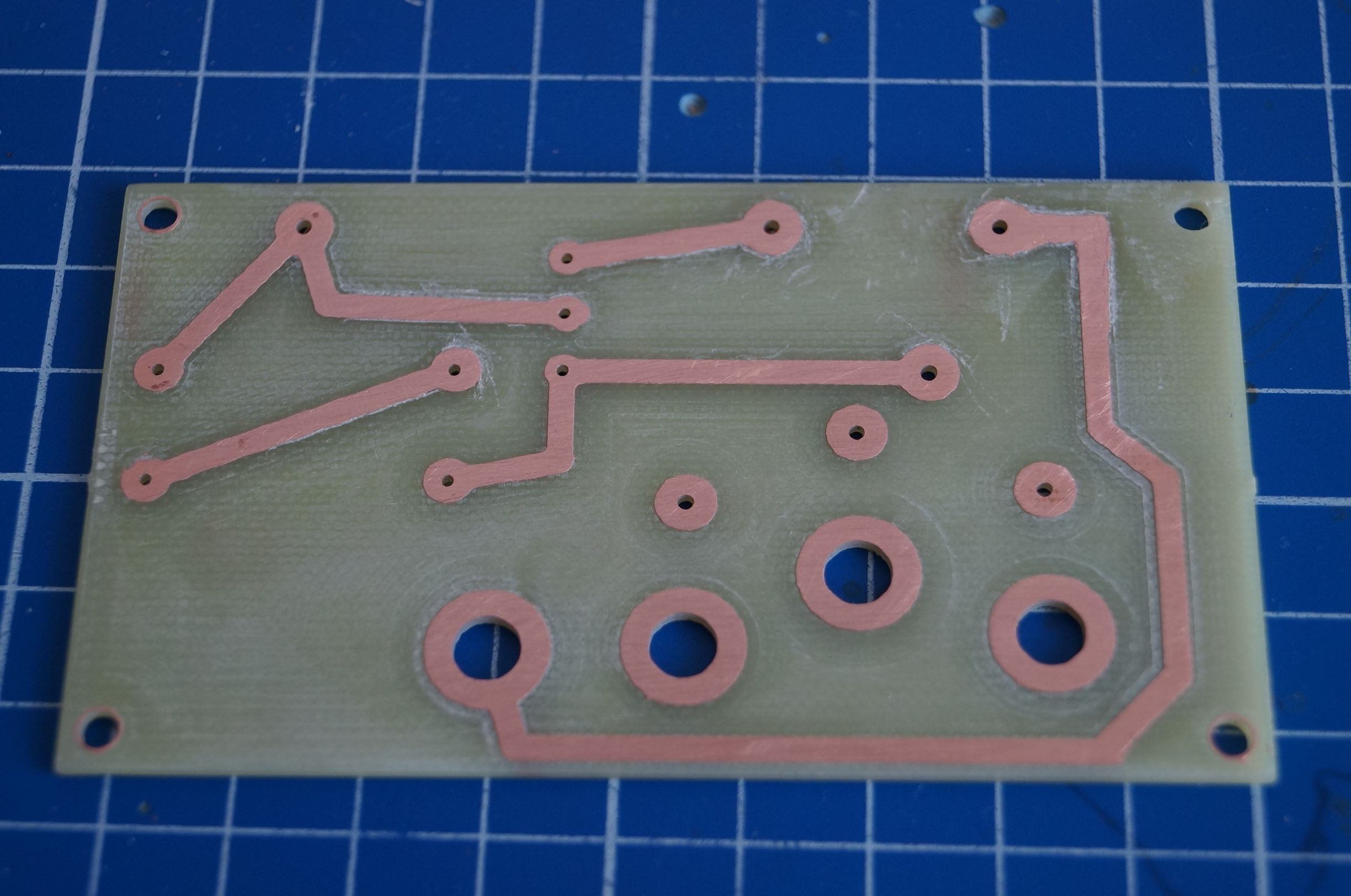

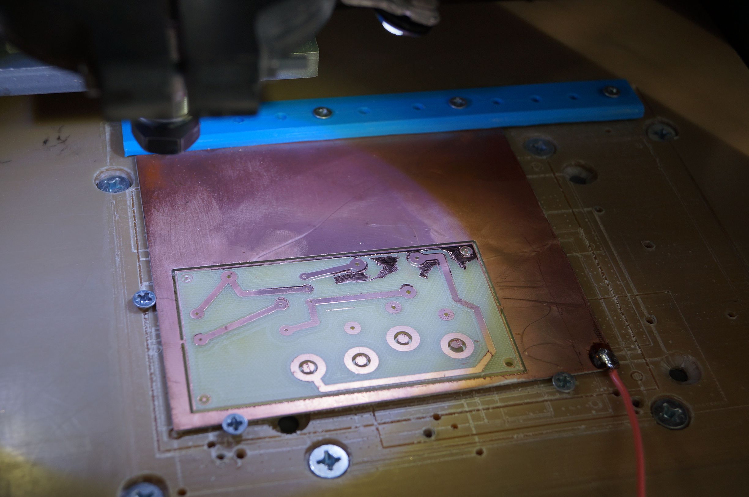

Наконец то дошли руки до тестов Candle 2.0.1 и тестовой G2G. Ну к G2G претензий никаких нет, даже тайных :hehehe: . А вот к Candle с ее картой высот, да, есть претензии. Особенно к версии Candle 1.1.7. Но к Candle 2.0.1 тоже претензий теперь нет, есть претензии к моим кривым рукам. Плохо закрепил правый верхний угол. Одной фрезой кукуруза произвел фрезеровку, сверловку и обрезку платы.
Платка на станке (5077 просмотров) <a class='original' href='./download/file.php?id=185408&mode=view' target=_blank>Загрузить оригинал (346.82 КБ)</a>
Платка на станке
После обработки (5077 просмотров) <a class='original' href='./download/file.php?id=185409&mode=view' target=_blank>Загрузить оригинал (353.33 КБ)</a>
После обработки

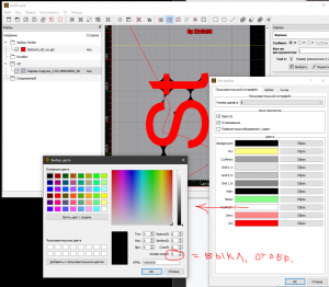

X-Ray писал(а): ↑28 авг 2020, 03:44 Снимок2.PNG
А шрифты откуда? системные, векторные?
TrueType можно использовать? Если да, то обязательно нужен выбор языка и жирный, курсив, узкий.
Неплохо-бы еще зеркально иметь возможность написать.
Текстовый объект можно будет редактировать?

calabr писал(а): ↑29 авг 2020, 00:26 А шрифты откуда? системные, векторные?
TrueType системные.

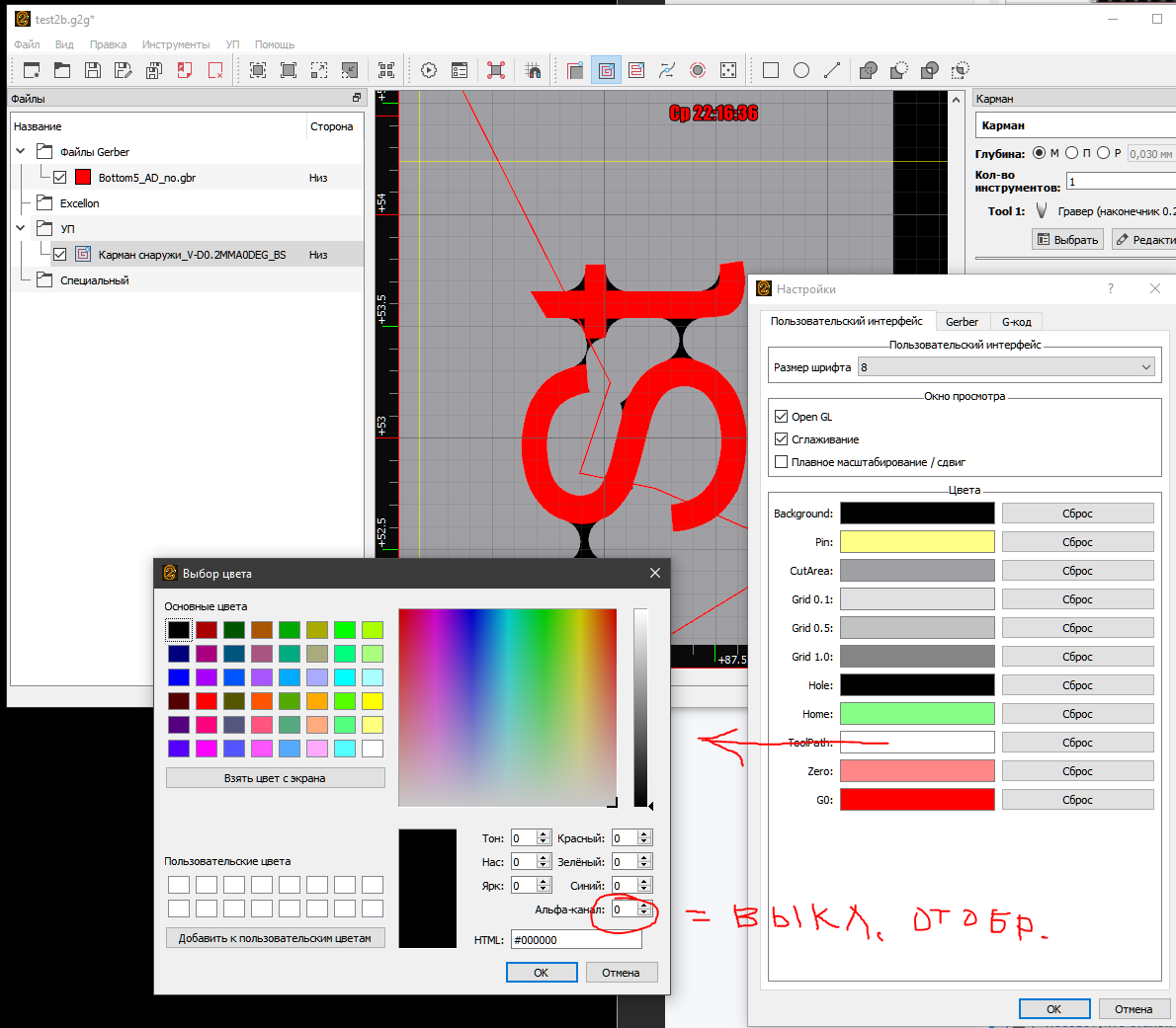

semen72
Сообщения: 118
Зарегистрирован: 13 ноя 2019, 16:09
Репутация: 6
Re: Grber2GCode (фрезеровка печатных плат на ЧПУ)
Сообщение semen72 »
Очень интересная программа, начал изучать. Пока все 62 страницы обсуждения не осилил. Хотел бы спросить:
1. Есть ли где-то хотя бы минимальный мануал как работать с программой? Пока все приходится брать из обсуждения или методом научного тыка.
2. Стал загружать герберы. От MG и AD загрузились только сверловки, и то криво. А вот из старого доброго Пкада все зашло норм. Где-то есть настройка импортируемых файлов герберов? Ну, или рекомендации с какими параметрами их генерить, чтобы прога их распознала.
3. Я сгенерировал обход по контуру всех проводников. В одном месте случайно увидел, что фреза не прошла (было чуть Уже). Как-то можно помечать маркером такие места, что программа не смогла проложить траекторию фрезеровки? Ведь, если бы визуально не увидел, то запилил бы плату, запаял и получил коротыш со всеми вытекающими.
4. При перемещении курсора хотелось бы видеть динамически меняющиеся координаты в отдельном окошке.
5. Как переместить либо герберы, либо нулевую точку? Актуально, если герберы сгенерированы с большим отступом от нуля.
6. Как настроить цвета элементов, отображаемых в главном окне. Например, как мне изменить цвет отверстий?
7. Помоему, опечатка в меню: "Сохранить проект и как ..." Тут "и" - лишняя.
8. Много еще вопросов, программа нравится, спасибо!

semen72 писал(а): ↑ 1. Есть ли где-то хотя бы минимальный мануал как работать с программой?
Ознакомтесь с видео Олега - канал MBS Electronics. В серии - 3шт.
https://www.youtube.com/watch?v=tDFA7jY76cY
semen72 писал(а): ↑ 2. Стал загружать герберы. От MG и AD загрузились только сверловки, и то криво
Герберы поддерживаются только формата X2.

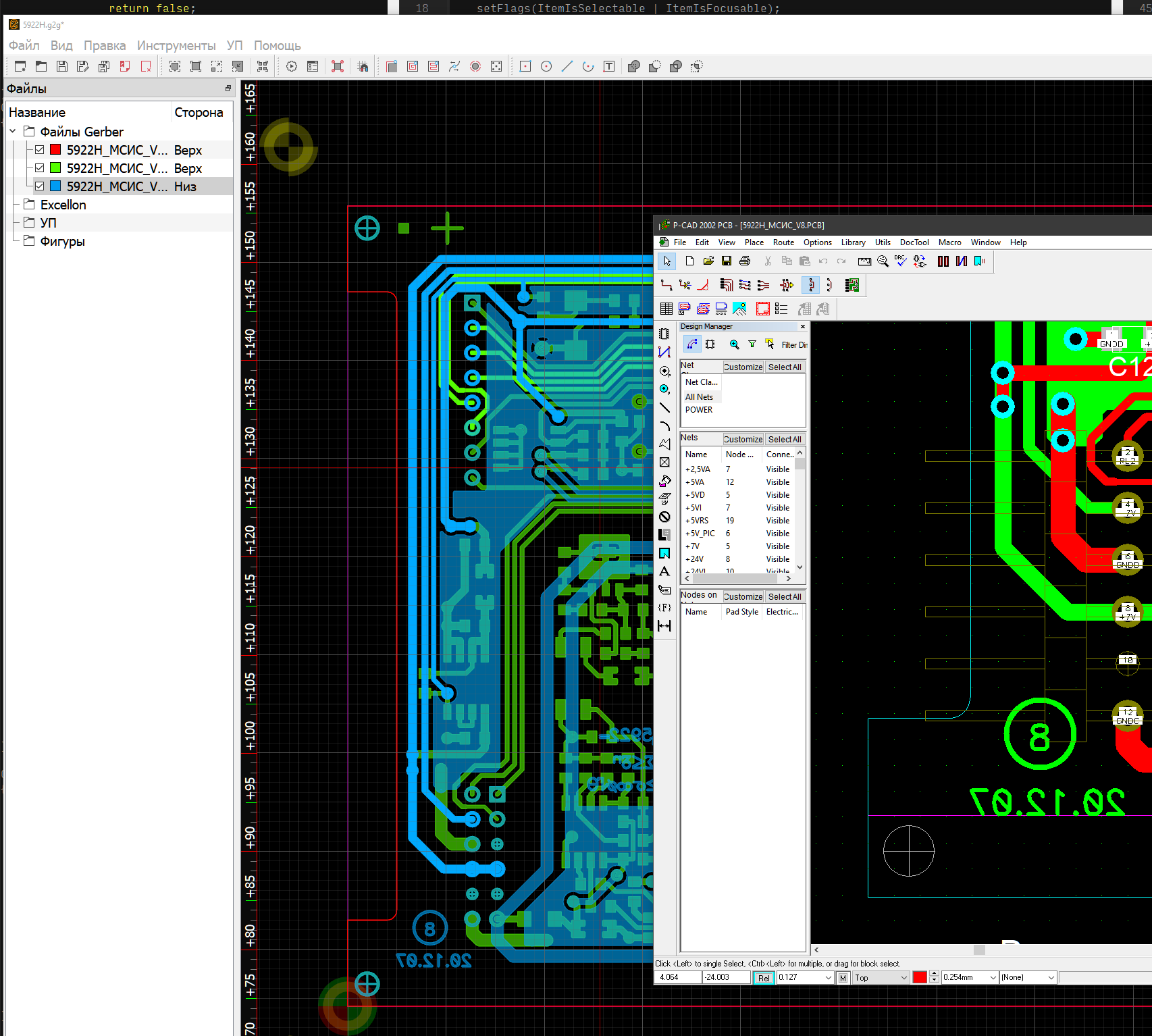

semen72 писал(а): ↑ Не хотелось бы спорить с профи в этом вопросе, но:

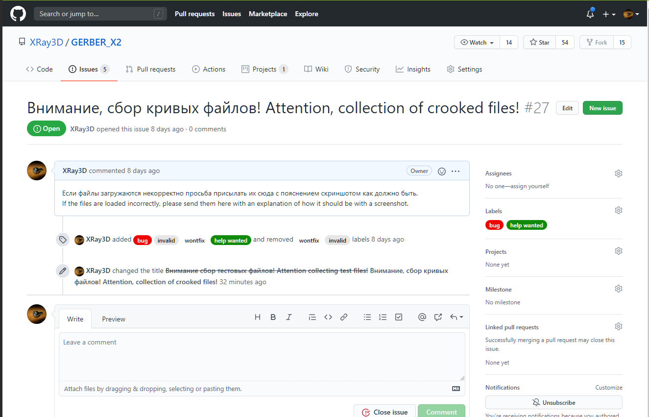

А где файлы то? Чего обсуждать то чего не видно. Очень интересно чего у вас там внутри.
https://github.com/XRay3D/GERBER_X2/issues/27
Снимок.PNG (4801 просмотр) <a class='original' href='./download/file.php?id=185614&mode=view' target=_blank>Загрузить оригинал (109.22 КБ)</a>
semen72 писал(а): ↑ У меня простой вопрос: Как ПКАД 2006 года выгружает файлы по формату 2014 года? По сути, в 2014 году там добавили 3 нафиг не нужных команды. Платы прекрасно и без них изготавливаются.
Вы не поверите я в 2002 разводил и тоже выгружал в Х2 формате. И 2000 тоже норм.
Снимок.PNG (4814 просмотров) <a class='original' href='./download/file.php?id=185613&mode=view' target=_blank>Загрузить оригинал (269.91 КБ)</a>
semen72 писал(а): ↑ Расширенный Гербер, или RS-274X. Это текущий формат Гербера. В 2014 году графический формат был расширен возможностью добавления метаинформации к графическим объектам. Файлы с атрибутами называются файлами X2, без файлов X1.
В этом году его просто "узаконили" так как на смом деле производители САМ и САD систем уже использовали свои расширения для него, Уже грядёт X3 версия которую я уже поддерживаю полностью.

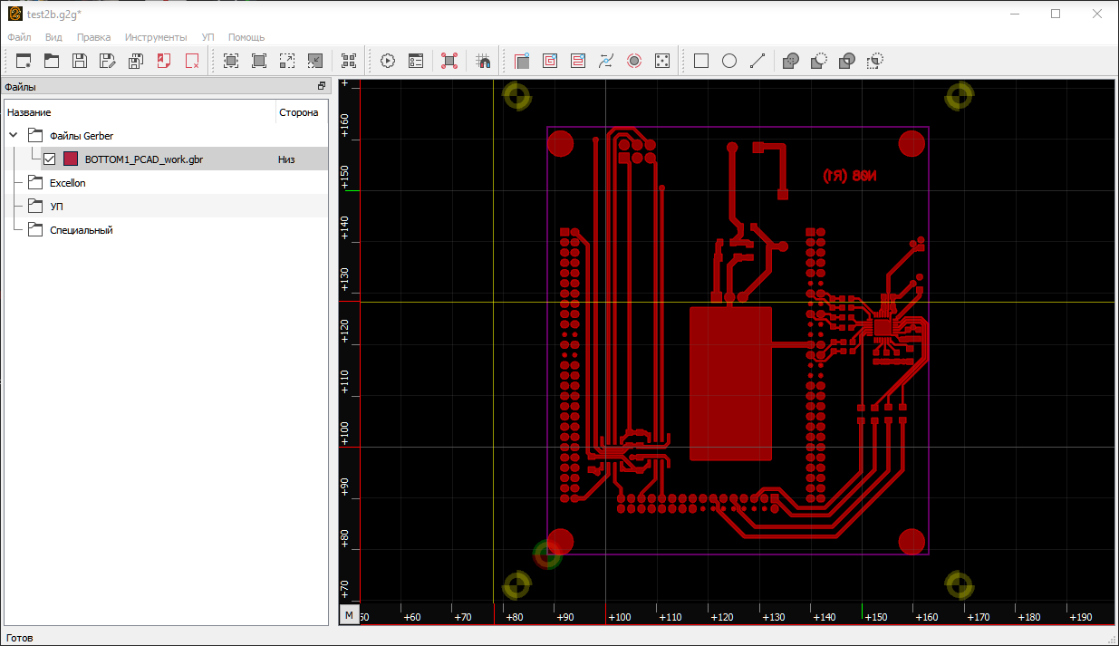

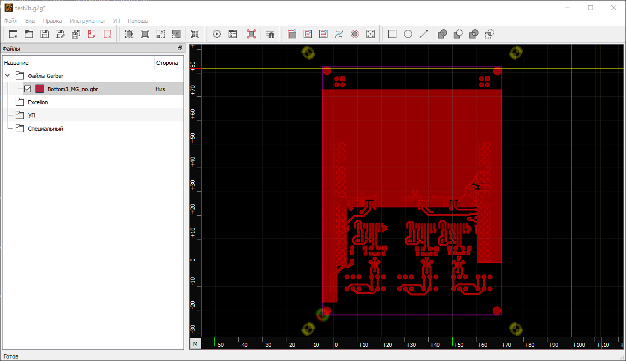

Вот скриншот настроек гербера из не самого нового MG. С ними G2G гербер не видит. Что мне надо изменить, чтобы увидела?
Вот скриншот окна экспорта вышеуказанного успешно загруженного в CAM350 гербера:
Экспортированный файл существенно изменился по размеру и содержимому заголовка по сравнению с исходным, но тоже не грузится. Кмк, уж кто-кто, а Cam350 знает как должны выглядеть герберы.
Потом я взял ПКАДовский гербер, который G2G видит, загрузил его в CAM350 и затем экспортировал из нее с теми же настройками. И уже G2G не видит. Кмк, так быть не должно.
Давайте разбираться?

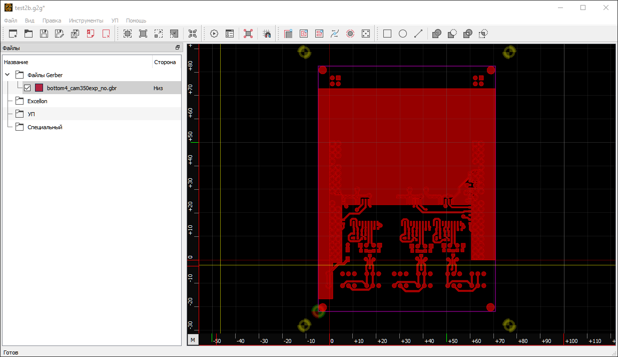

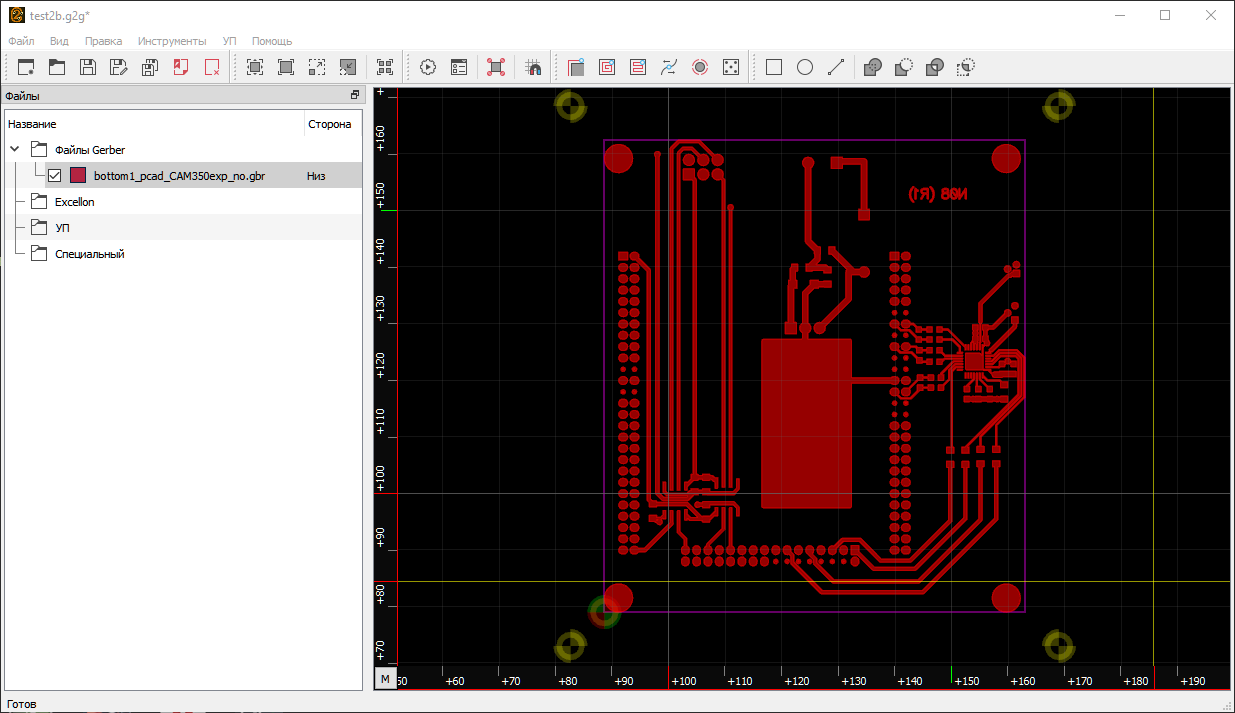

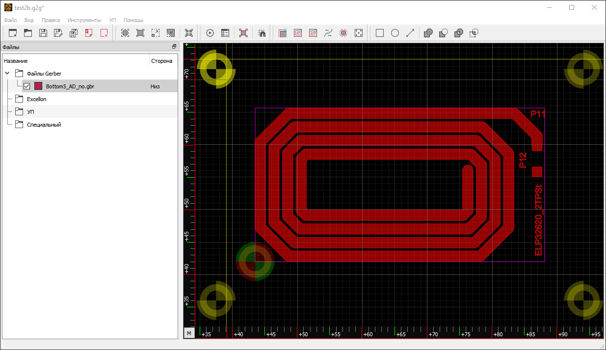

X-Ray писал(а): ↑ Очень интересно чего у вас там внутри.
Выкладываю архив с файлами. Прошу Вас посмотреть.
https://dropmefiles.com/DUNmd
Описание:
BOTTOM1_PCAD_work - Гербер из ПКАДа с стандартными настройками, видится.
bottom1_pcad_CAM350exp_no - Он же, экспортированный из CAM350, не видится.
BOTTOM2_PCAD_fake_no - он же, но выгруженный для теста в формате D, без апертур, ругается, не видит, логично.
Bottom3_MG_no - Гербер с вышеуказанными настройками из MG, не видится.
bottom4_cam350exp_no - он же, пропущенный через CAM350, не видится.
Bottom5_AD_no - гербер из AD с аналогичными стандартными настройками, не видится.

Сообщение X-Ray »
У вас все ключи параметров гербера какого то ... сохранены как угодно но не по стандарту
D:\Downloads\test2b\Bottom3_MG_no.gbr (1 совпадения)
Line 4: %FSDAX44Y44*% D?
D:\Downloads\test2b\bottom4_cam350exp_no.gbr (1 совпадения)
D:\Downloads\test2b\Bottom5_AD_no.gbr (1 совпадения)
Line 3: %FSAX44Y44*% где L?
D:\Downloads\test2b\bottom1_pcad_CAM350exp_no.gbr (1 совпадения)
Должно быть ↓
X-Ray писал(а): ↑01 сен 2020, 18:41 4.1 Format Specification (FS)The FS (Format Specification) specifies the format of the coordinate data – see 3.6.3 - used in operation commands. (The MO command specifies the unit in which the coordinates are expressed, see 4.2.) The FS command is mandatory. It must be used once and only once, in the header, before the first use of coordinate data. It is recommended to put it as the very first non-comment line.The syntax for the FS command is:
<FS command> = FSLAX<Format>Y<Format>*
<Format>= <digit><digit>
Вы похоже не читали пост ↑ и в файл не заглядывали.
А в BOTTOM2_PCAD_fake_no.gbr отсутствуют апертуры
Программа всё точно говорит, чего ей не хватает.
Поправьте в блокноте и будет вам счастье.
Снимок.PNG (4706 просмотров) <a class='original' href='./download/file.php?id=185655&mode=view' target=_blank>Загрузить оригинал (72.18 КБ)</a>
Снимок2.PNG (4706 просмотров) <a class='original' href='./download/file.php?id=185656&mode=view' target=_blank>Загрузить оригинал (72.72 КБ)</a>
Снимок3.PNG (4706 просмотров) <a class='original' href='./download/file.php?id=185657&mode=view' target=_blank>Загрузить оригинал (71.06 КБ)</a>
Снимок4.PNG (4706 просмотров) <a class='original' href='./download/file.php?id=185658&mode=view' target=_blank>Загрузить оригинал (71.17 КБ)</a>
Снимок5.PNG (4706 просмотров) <a class='original' href='./download/file.php?id=185659&mode=view' target=_blank>Загрузить оригинал (73.78 КБ)</a>

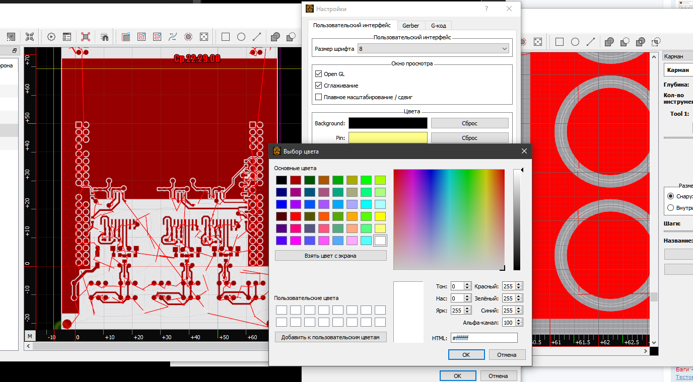

semen72 писал(а): ↑ 14. Как в главном окне отключить показ траектории движения гравера, чтобы остался только след выборки? А то траектория мешает иногда.
Снимок.PNG (4702 просмотра) <a class='original' href='./download/file.php?id=185670&mode=view' target=_blank>Загрузить оригинал (159.63 КБ)</a>
или
Снимок2.PNG (4700 просмотров) <a class='original' href='./download/file.php?id=185671&mode=view' target=_blank>Загрузить оригинал (247.29 КБ)</a>
Под кислотой (отладочный режим)
Снимок3.PNG (4699 просмотров) <a class='original' href='./download/file.php?id=185672&mode=view' target=_blank>Загрузить оригинал (1.51 МБ)</a>

X-Ray писал(а): ↑ У вас все ключи параметров гербера какого то ... сохранены как угодно но не по стандарту
Это не у меня, это у серьезных программ. Причем ни программы технологической подготовки типа CAM350, являющиеся общепринятым стандартом, ни производители - претензий не имеют.
Причем в меню настройки вывода герберов я Вам показывал какие есть опции. Больше ничего.
X-Ray писал(а): ↑ А в BOTTOM2_PCAD_fake_no.gbr отсутствуют апертуры
Я же написал, что это был специально криво сгенеренный файл для проверки, методом тыка выяснял чего Вашей программе не нравится.
Не обязательно было его Вам высылать, это да.
X-Ray писал(а): ↑ Вы похоже не читали пост ↑ и в файл не заглядывали.
Пост читал и в файл заглядывал, но придирчиво не изучал, да.
Но что я могу сделать? Я показывал какие настройки мне доступны.
При всем моем к Вам уважении, не хочу чтобы это показалось грубым, но Вам не кажется, что надо что-то поправить в консерватории?
Т.е. Вы считаете, что последний AD, не очень свежий MG и CAM350 дружно сговорились и делают все неправильно? Серьезно?
X-Ray писал(а): ↑ Программа всё точно говорит, чего ей не хватает.
А зачем мне это? Она должна уметь импортировать герберы, которые генерят штатным образом крупные официальные программы. Без всяких претензий и сообщений.
X-Ray писал(а): ↑ Поправьте в блокноте и будет вам счастье.
Теряется смысл простоты использоваия. Может быть лучше поправить импорт под распространенные пакеты CAD ?
Ну или хотя бы под CAM350, через который нужно будет предварительно прогонять герберы. Хотя это уже не то пальто.
Впрочем, решать только Вам.

semen72 писал(а): ↑ Теряется смысл простоты использоваия. Может быть лучше поправить импорт под распространенные пакеты CAD ?
Стандат на то и стандарт, а что там себе придумывают программы "серьёзные" я откуда знаю. До ваших файлов я такую дичь не встречал. Добавил игонор "кривых параметров" 03.09.20. Мне всё таки интересно что значит эта D? Просто конкретно по этой команде FS я и определяю что это Х2 версия файла и какой формат чисел.
