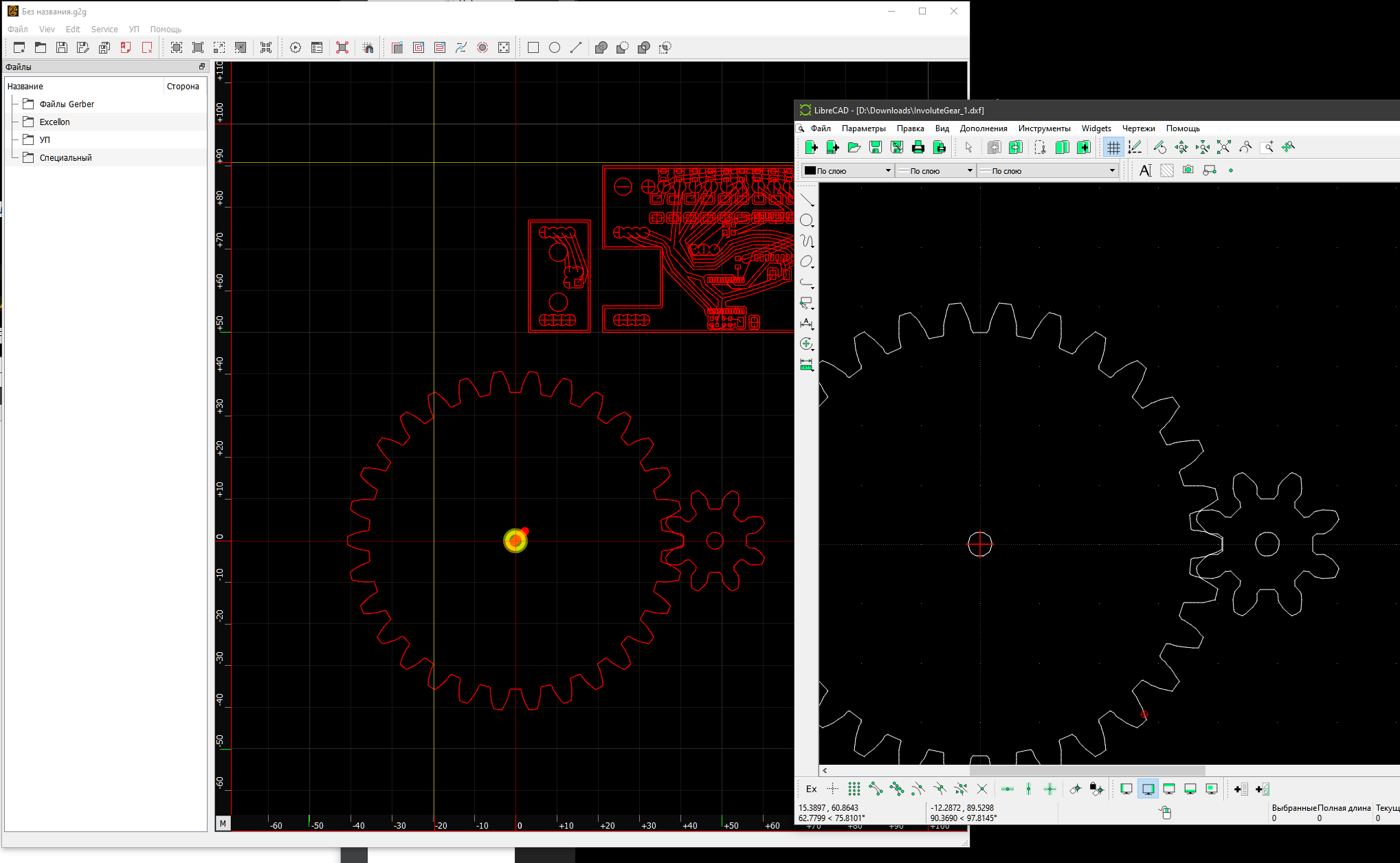

В отладочном режиме до сих пор цветасто :-) Не верится что уже 3 года прошло.
Учусь DXF открывать.

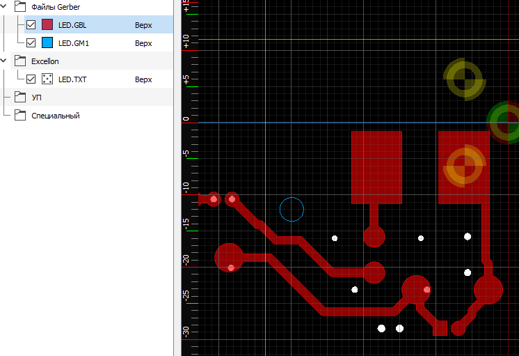

Здравствуйте. Подгрузил файл сверловки, а отверстия по дорожкам не совпадают. Изменение опции верх-низ ничего не меняет. Подскажите, как его отразить?

13Dmitriy писал(а):Изменение опции верх-низ ничего не меняет. Подскажите, как его отразить?
Просто экспортировать надо как есть (вид сверху) без танцев с бубном (зеркалирования всякие там, оффсеты, смещения).

13Dmitriy писал(а):Здравствуйте. Подгрузил файл сверловки, а отверстия по дорожкам не совпадают. Изменение опции верх-низ ничего не меняет. Подскажите, как его отразить?
Скорее всего у вас неправильно выгружены гербера. Программа G2G такого не делает.

X-Ray писал(а):Просто экспортировать надо как есть (вид сверху) без танцев с бубном (зеркалирования всякие там, оффсеты, смещения).
Экспорт без зеркалирования проблему решил. Я честно говоря думал, что пофиг как там выгружать, тут всегда можно будет поправить, оказалось что не всегда )

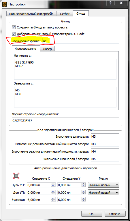

Когда уже появится возможность выбрать расширение файла!?
X-Ray
Сообщения: 598
Репутация: 275
Настоящее имя: Дамир
Re: Grber2GCode (фрезеровка печатных плат на ЧПУ)
Сообщение X-Ray »
mantra писал(а): ↑ Когда уже появится возможность выбрать расширение файла!?
Давно.
