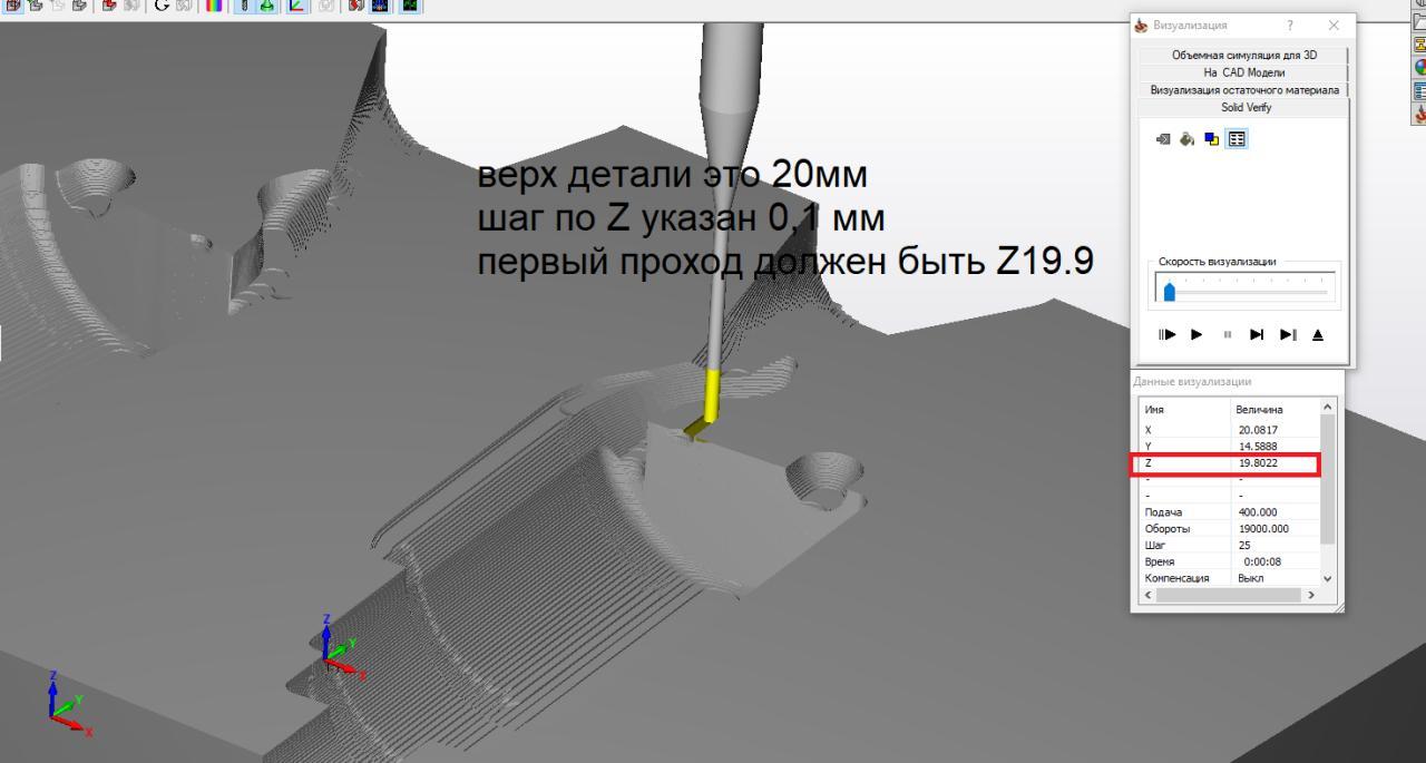

Re: SolidCAM
сам солид не стОит винить, в твоем случает пост виновать. вот чуйка у меня сегодня прям.
У солида есть другая беда которую никак не победить, это доработка после HSR. для больших фрез - никто не заметит даже. А вот для мелких фрез критично. пример на фото. фреза 1 мм. первый проход с шагом 0,2 мм, далее чотко по 0,1... короче к первому проходу солид прибавляет оставленный припуск на чистовую. ХЗ как побороть.
а вот вчера работал фрезами D0,3-0,5 мм. для них шаг 0,025 мм ставлю. и вот солид мне предлагает на 0,125 мм фрезой D0,3 мм поковыряться.....
photo_2020-07-21_15-16-26.jpg (6230 просмотров) <a class='original' href='./download/file.php?id=184170&sid=f92f3f3e775d86b6a44b1e2e1d0476d6&mode=view' target=_blank>Загрузить оригинал (74.18 КБ)</a>

Станок ProxxonMF70 и весь набор из этой темы.
