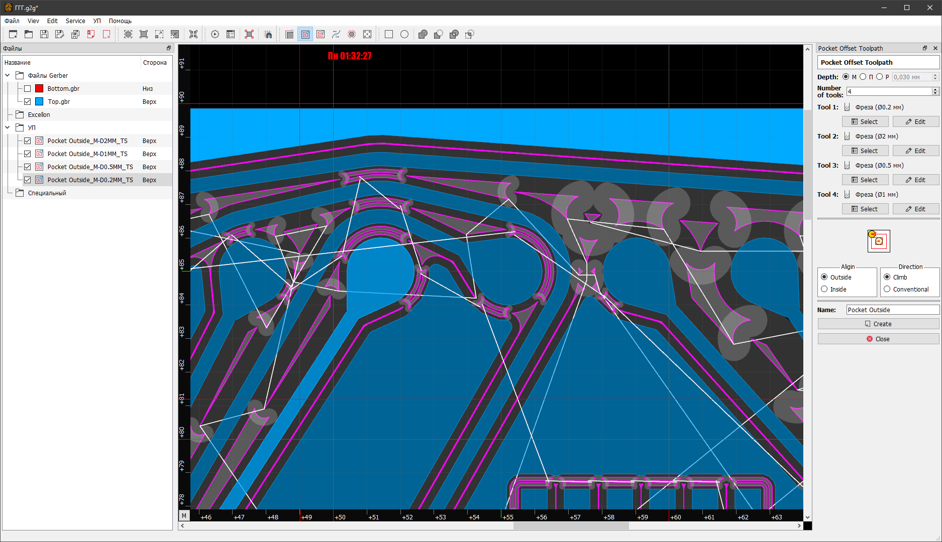

Снимок.PNG (4787 просмотров) <a class='original' href='./download/file.php?id=181449&mode=view' target=_blank>Загрузить оригинал (235.33 КБ)</a>
Не знаю зачем, но оно теперь есть.
Багтрекер
Тестовая версия
YuryV
Сообщения: 224
Зарегистрирован: 08 июл 2019, 23:34
Репутация: 44
Re: Grber2GCode (фрезеровка печатных плат на ЧПУ)
Сообщение YuryV »
X-Ray писал(а):Не знаю зачем, но оно теперь есть.
Оно позволяет фрезам малого диаметра меньше работать по сравнению с фрезами большого диаметра. Продлевается жизнь инструмента малого диаметра.
Ну и при умелом использовании можно быстрее фрезеровать теперь сложные ПП.
Спасибо, X-Ray, от всех пользователей G2G!!!

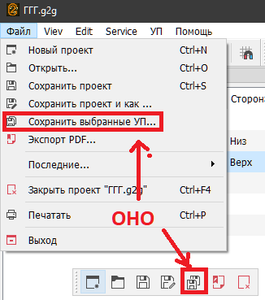

Ребята только учусь работать в программе .Вопрос есть возможность проходить фрезой по профилю 2,3,4 прохода с отступом на диаметр фрезы???
maksim_tverdohlb
Сообщения: 24
Зарегистрирован: 09 мар 2020, 16:08
Сообщение maksim_tverdohlb »
И можна несколько уп обединять в одную?
Vlad1953
Сообщения: 234
Репутация: 29
Откуда: Каменногорск
Сообщение Vlad1953 »
maksim_tverdohlb писал(а):Ребята только учусь работать в программе .Вопрос есть возможность проходить фрезой по профилю 2,3,4 прохода с отступом на диаметр фрезы???
Нажать кнопку "карман", там есть окошечко "шаги". По умолчанию там 0. Если выбрать 1,2 и т.д., то это и будет количество проходов вдоль дорожки.

maksim_tverdohlb писал(а):И можна несколько уп обединять в одную?
Снимок.PNG (4696 просмотров) <a class='original' href='./download/file.php?id=181483&mode=view' target=_blank>Загрузить оригинал (12.78 КБ)</a>

X-Ray
Сообщения: 599
Репутация: 275
Настоящее имя: Дамир
Сообщение X-Ray »
sas_75 писал(а):Чем еще можно воспользоваться для коррекции кривизны платы для винды?
Возможно когда нибудь появится как разберусь как работает сие чудо.
sas_75 писал(а):Спасибо за программу. pcbzcorrect не переварил программу
Ещё одно подтверждение того что интерпретируемые языки не рассчитаны на сложную серьёзную и главное быструю обработку данных.
Багтрекер
Тестовая версия
