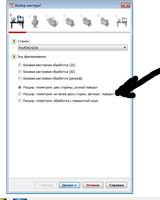

Насчет DeskProto не соглашусь, что он слабее потому как это исключительно CAM, а не CAD/CAM как Арткам или Вектрик. И стратегий в нем поболее будет и поддержки он автоматом создает и мастер там удобный. Так же он 4 ось умеет полноценно, а не подменой. Не PowerMill, но всё же лучше чем Арткам с разверткой и подменой. А в освоении так вообще простой. На сайте есть руководство на русском для быстрого старта.

В DeskProto индексная обработка, в отличии от непрерывной Powermill и обычно одна из осей в этот момент не задействована. Но есть способ задействовать все четыре оси одновременно. В любом случае DP в отличии от ArtCAM не требует подмены осей и извращений с развертками модели.

DeskProto не имеет полноценной 4-ой оси! Он только помогает позиционировать деталь с четырёх сторон и записывать результат позиционных стратегий в один файл. А то что он команды координат вращения записывает буквой "А", так это не есть полноценная 4-я ось. Этак можно и для Аспайра сделать постпроцессор, который будет подменную ось печатать через "А". Непрерывных четырёх осевых стратегий в Дескпрото нет!

Belorez писал(а):Непрерывных четырёх осевых стратегий в Дескпрото нет!
Никто и не говорит что там непрерывная обработка. Но можно задействовать все 4 оси. Поворачивая заготовку не в ручную, а с помощью оси А. Обработка одной части, поворот, обработка другой части, поворот и т.д. И каким образом это в Арткам сделать? Там чтобы развертку сделать без 0.5 не разберешься. В отличии от DP в которой даже пенсионерка 80 лет работает с 4 осью :-D

Я объединял УП в "блокноте" вручную. Прописывал отвод головы в сторону, поворот на 90 гр, вставлял другую УП и т. д. И мне это даже было спокойнее, потому что все команды формировал я сам, а не "мастер".
Но согласен, гемор... Потому и стал использовать повермилл.
